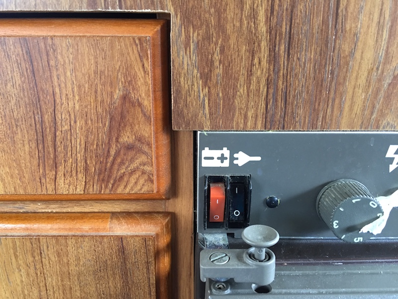

Message non lu par marceau »
bonsoir à tous
en prenant comme référence les 2 derniers schéma de Kristian, le 12 v permanent qui provient de la voiture et qui permet d'obtenir l'éclairage est branché sur la borne 2 d'une prise 7 broches.
la borne 2 est sur ma mégane prévu pour l'antibrouillard. comment faut il faire pour y mettre le 12 v permanent.
je retire un fil depuis la batterie ?
sur le schéma il y a en doublon une autre batterie, est ce que c'est les fameuse batterie à décharge lente ?
avec l'interrupteur, soit on est branché sur la batterie de la voiture, soit sur la batterie auxiliaire. comment se recharge la batterie auxiliaire.
est ce que le frigo est branché sur le même réseau ?
merci pour vos réponses, ce que je cherche, c'est faire fonctionner le frigo sans griller les feux de la mégane comme je l'ai déjà fait.
a+

bonsoir à tous
en prenant comme référence les 2 derniers schémas de Kristian, le 12 v permanent qui provient de la voiture et qui permet d'obtenir l'éclairage est branché sur la borne 2 d'une prise 7 broches.
je n'ai pas d'antibrouillard sur la puck donc fil tiré de la batterie avec un fusible dessus pour le 12v d’éclairage interne
ou rajouter une seconde prise 7 broche façon des anglais
la batterie auxiliaire ne se recharge que si tu monte un coupleur séparateur
pas de frigo dans ma pickinette mais autrement sur mon ex combi le frigo ne doit fonctionner qu'avec la batterie de la voiture le 12 v ne sert qu'a conserver le froid et non a en produire
une 100amp ne durera que 4heures si elle n'est pas rechargée
donc branchement sur la même prise que l’éclairage mais avec un bouton de commande sur ou a coté du frigo si tu vires l'antibrouillard
ou sur un plus après contact si tu montes comme les anglais
a+
Didier

Merci pour cette réponse rapide Kristian.
si j'ai bien tout compris.
pour avoir du 12 v permanent alimentant l'éclairage et le frigo, je retire un fil depuis la batterie jusqu'à la broche 2 prévue pour l'antibrouillard que je débranche ( broche 2 mégane = antibrouillard, coté caravane la 2 est l'éclairage et le frigo)
il faut quel diamètre de fil et quel fusible ?
est ce que cela peut poser problème avec les réseaux multiplexés des voitures modernes.
une fois branché comme cela, mon frigo garde bien le froid pendant que je roule ?
je n'ai pas tout compris concernant cette histoire d'interrupteur à mettre en place si j'enlève les antibrouillards, peux tu préciser.
sur mon combi, je vais sans doute mettre une deuxième batterie, si je fais sauter les fusibles, c'est facilement réparable, sur la mégane, c'est 60 euros à chaque fois.
merci
Didier

ça ne bougera pas avec le multiplexage étant donné que tu tires directement un fil de la batterie j'ai mis du 2,5 carré avec un fusible de 15 amp
oui ton frigo gardera le froid en roulant
l’interrupteur te sert a éteindre le frigo c'est a dire tu roules 12 heures arrivé tu vas au resto tu y restes 1h30 ou 2h et quand tu veux redémarrer t'as plus de batterie sur ta voiture car le frigo a tout vidé c'est pour cela que je te disais de monter soit une alim vers ton frigo avec un interrupteur soit avec un plus après contact
pour la batterie interne a la caravane elle ne sert que pour l’éclairage si tu fais du sauvage en étant dettelé de la voiture
A+++

merci,
en résumé, je pars du plus de la batterie, je passe par un fusible et je vais à la borne 2 de mon attelage.
j'aurais ainsi éclairage et frigo.
on met une capacité de 15 ampère car il y a le frigo,
Didier

pour revenir au sujet du poste, l'élctricité, est ce que le bouton qui permet de couper l'alimentation 12 v du frigo ( lorsque l'on s'arrête) sert à quelque chose puisque le frigo est équipé d'un bouton 0/12v ?
une autre question, qui n'est pas dans le bon forum, lorsque les boutons de gaz sont placés perpendiculairement à l'axe qui les supporte, le gaz est bien fermé ? ( il me manque le raccord de gaz pour assayer)
merci d'avance
Didier

bonjour à tous,
c'est bon le moteur du combi est enfin à sa place, depuis dimanche et cela va être juste prét pour le meeting de Fley (71) du samedi 16 et dimanche 18 (du T1 au T4).
il me reste à faire le branchement de l'attelage et un essai sur route, voir si il peut tirer la caravane.
j'en reviens à l'histoire d'interrupteur pour couper l'alimentation de l'éclairage et du frigo de la caravane. je dispose sur la frigo d'un inter 0/12v et 0/220 v, en mettant les interrupteurs sur 0, surtout celui du 12 v, je n'ai pas besoin de monter un interrupteur supplémentaire normalement ?
quand je roule, est ce que je peux mettre l'inter du frigo sur 12 v ( je dispose d'une dynamo et pas d'un alternateur), je vais sans doute brancher la prise 2 à la batterie, via un fusible de 15 A.
merci pour vos réponses.

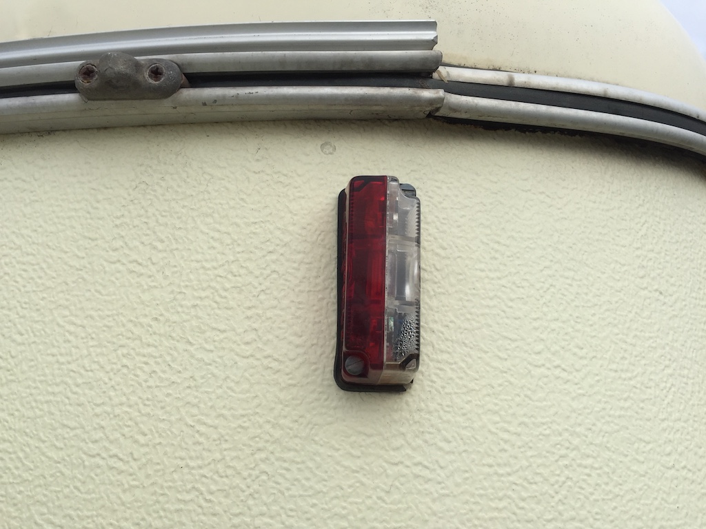

la panne est survenue depuis peu et je crois que j'ai branché ma caravane sur le 220V sans avoir commuté l'interrupteur 12V du frigo. c'est à dire en laissant le commutateur en position 12V. :ange:
voici la photo des petites loupiotes que j'appelle fusibles incandescent !

je joins également les photos des interrupteurs sur le frigo, et sur les luminaires de la caravane
merci ;-)
Messages : 21281
Re: Schémas électriques
Donc le frigo aurait fonctionné avec les deux voltages ensembles 12 & 220 volts !!!!
Pas bon du tout, le frigo ne doit fonctionner QUE sur une énergie, gaz, 12 ou 220 v, mais pour savoir si résistance est cramée faire fonctionner pour essai au 220 v si pas de froid c'est elle qui est morte, vraisemblablement si les ampoules donnent plus fort depuis.
Par contre si : eriba : est branchée sur 220 et pas sur le 12v, la position de l'interrupteur 12 v importe peu
Les ampoules des feux de position avant sont des "navettes", 12 V, 5 watts.
Exemple:
