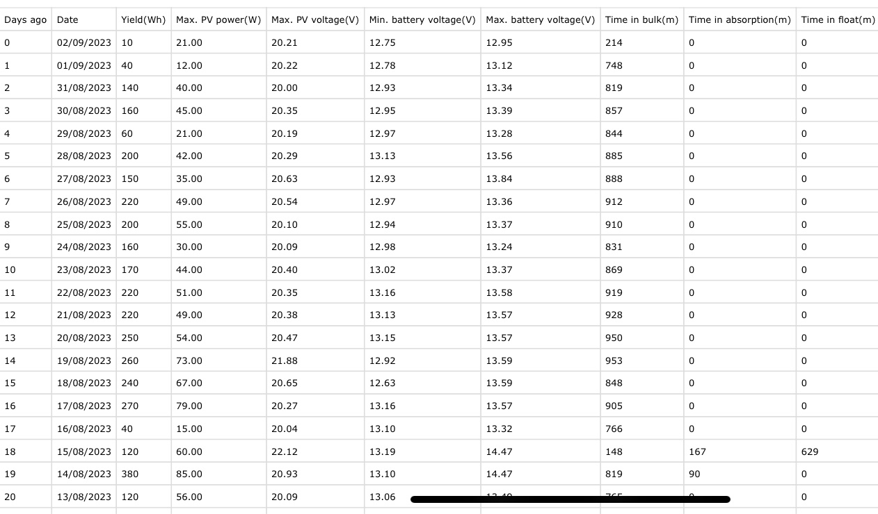

Nouvelles du panneau solaire et de sa configuration .
En quelques mots :
En trois semaines sans raccordement électrique , nous sommes passés de 100 % SOC à 30 % .
La plus forte production durant cette période : 530 Wh
La plus faible : 40 Wh
Ce paramètre étant directement lié aux conditions météo et
à l’orientation du panneau.

Dernier relevé
