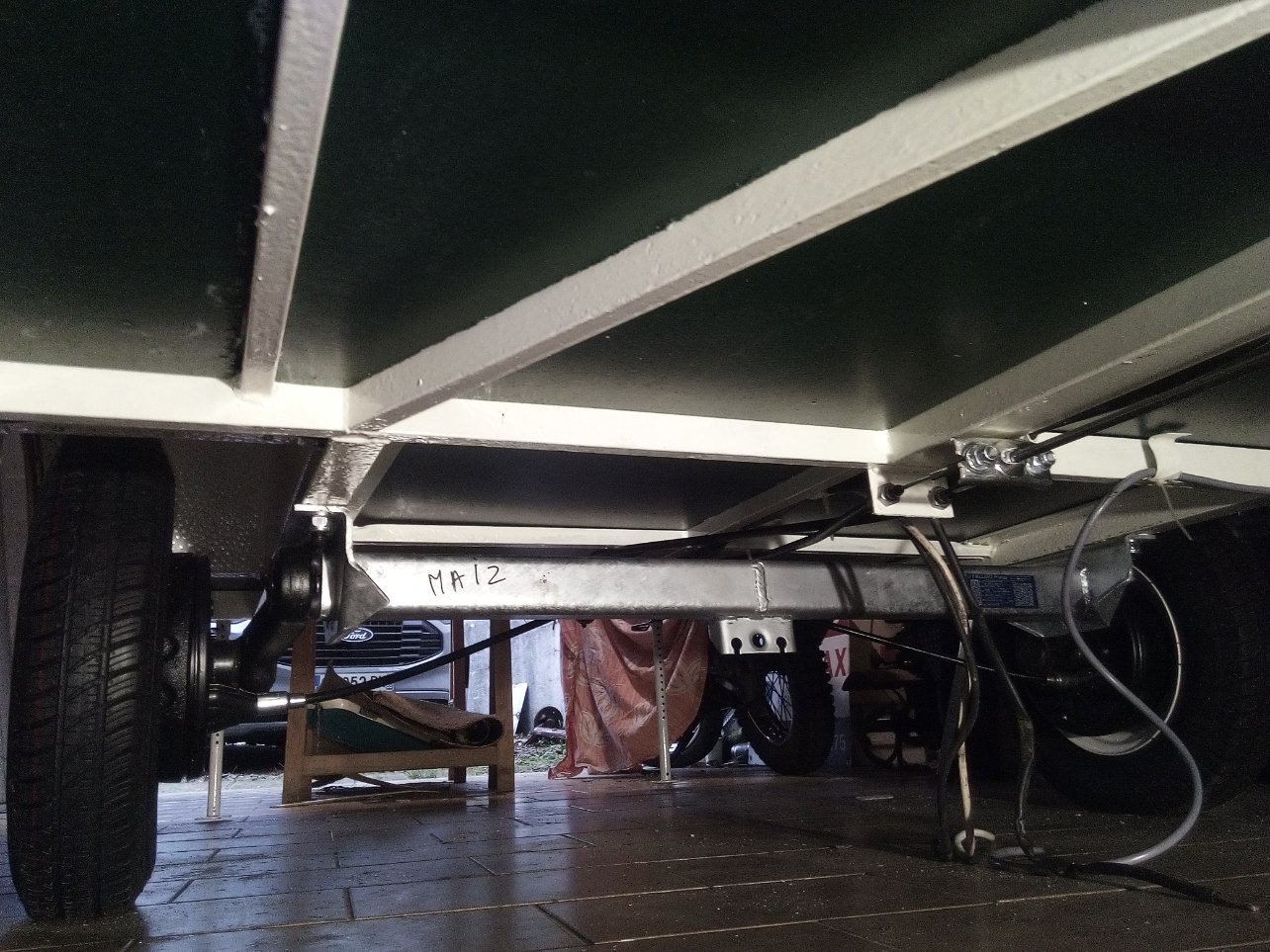

Posté : jeu. 19 déc. 2024 23:02
par patrick-ma
Le père Noël est passé, il nous a apporté un essieu Paillard équipé de freins Knott!
Sitôt reçu sitôt monté
Bon pour de vrai, ce n'est pas le père Noël qui m'a fournit l'essieu, mais l'entreprise Chauveau Mécano Soudure à Avallon dans l'Yonne. Ils m'ont dégoté un essieu avec le déport correspondant à la Puck et on fait la mise à la mesure de EAB. résultat c'est plug & play, et les roues origines montent sans problème.
https://www.remorque-routiere.com/
Pour rependre la comparaison de Sunnypuckette, non seulement notre Puck a un slip propre, et en plus des chaussettes et des baskets neuves ! :ghee:
Re: Remise en état de ma Puck 1970, c’est parti !
Posté : ven. 20 déc. 2024 09:47
par Sunnypuckette
Wahou génial!
Qu'est-ce qu'il est bien ce père noël!
Alors là elle est parée pour plus de 50 ans sur les routes sans problème!
Je me demande si elles ne vont pas avoir les mêmes chaussures nos petites vieilles, jantes blanches et enjoliveur alu, la classe, un peu comme les jeunes à l'école avec les dernières Nike, elles vont se la péter grave!
Une bonne étape de passée, vive la suite!
Mais d'abord, de bonnes fêtes de fin d'année!
Posté : ven. 20 déc. 2024 10:27
par patrick-ma
Sunnypuckette a écrit : ven. 20 déc. 2024 09:47 Wahou génial!
Merci, bon en tout cas elle nous emmènera au bout :mrgreen:
Oui elles ont les même chaussures, c'est tendance chez les jeunes (ex veilles) Puck
Bonnes fêtes de fin d'année.

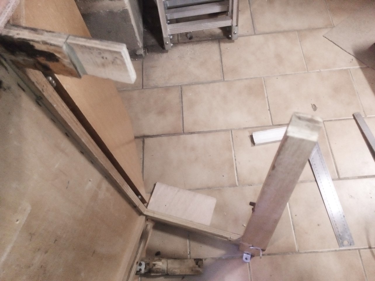

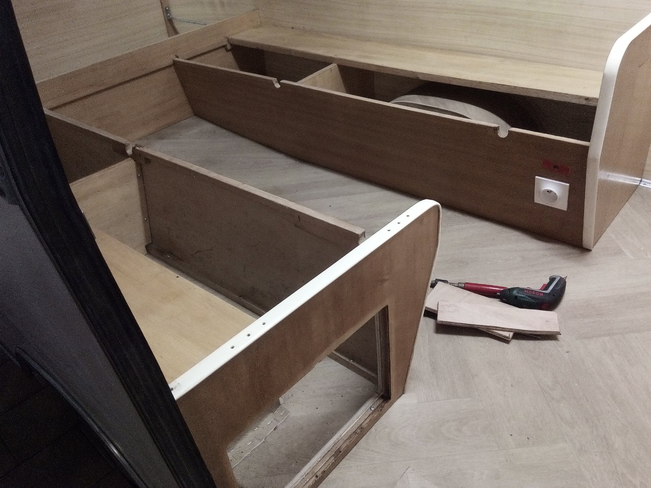

Bon après les travaux de mécanique, peinture, électricité, plomberie, menuiserie, isolation tapisserie, on passe à l’ébénisterie !
Je n’ai pas encore identifié les travaux de maçonnerie, ça va peut être venir ? Au moins la remise en état de la Puck n’est pas monotone…
Les meubles sont globalement en bon état, ils ont nécessité quelques collages, ponçage et trois couches de vernis. Il reste quelques cicatrices acceptables pour une dame de cet âge.
Seul le coté de la banquette près de la porte est bien abîmé. J’ai collé un contreplaqué de 10 mm tout autour de la trappe pour le renforcer.

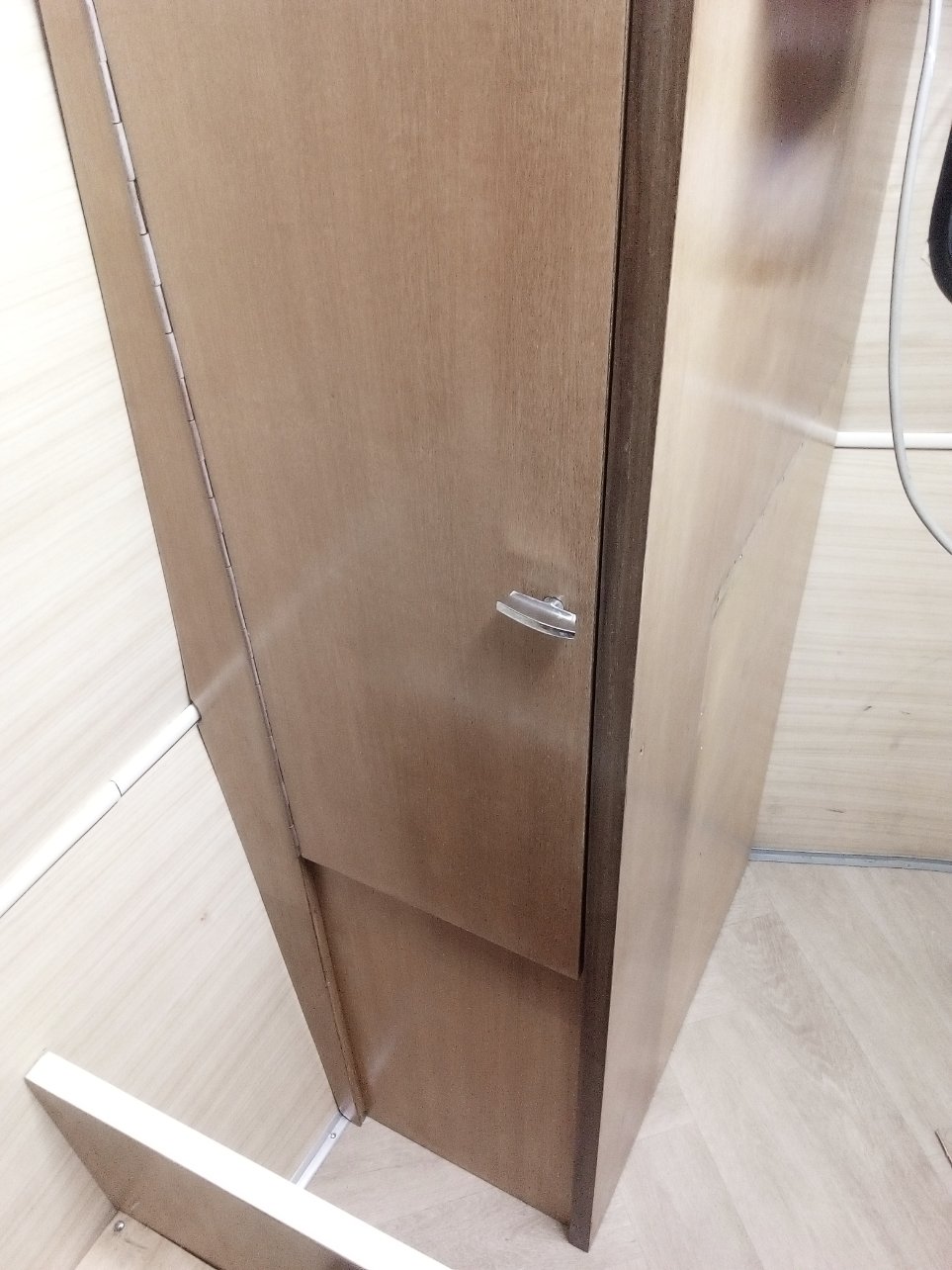

Bon la penderie est terminée, il y avait un peu de plaquage abîmé, je l'ai remplacé par du sycomore un bois clair peu dessiné assez proche du plaquage d'origine
La voila en place

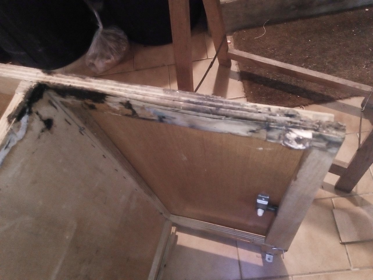

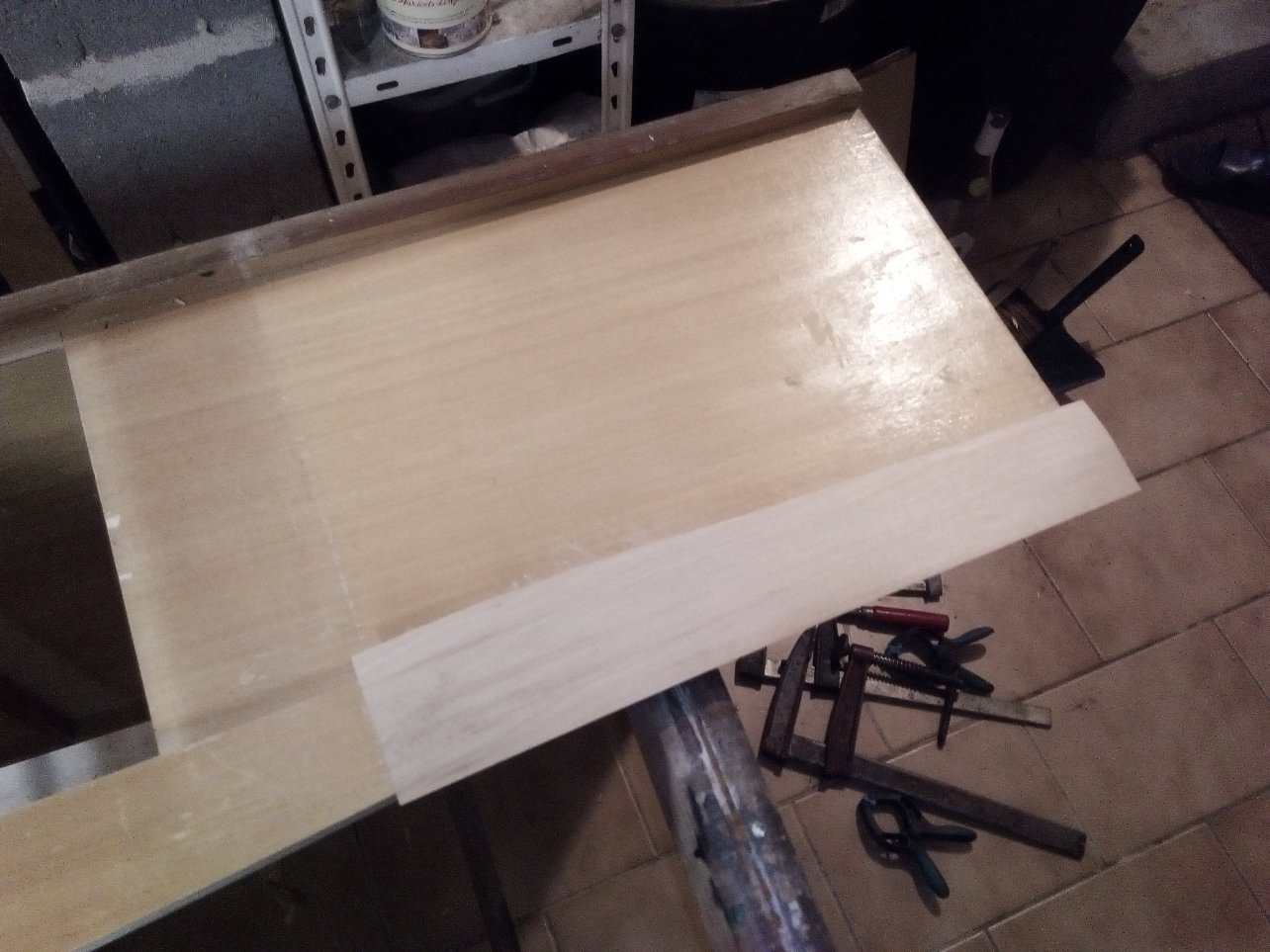

Je commence par l'ablation de la partie infectée, en faisant un assemblage en demi bois
Puis greffe d'une nouvelle pièce
Le temps que ça sèche je m'occupe de la porte du coffre avant, le placage cloque... après avoir fait une incision dans le placage je fait rentrer de la colle, blanche et j’essuie le superflu de colle
Puis je mets sous presse, en insérant un papier sulfuré (eh oui ça marche aussi pour ça ) pour éviter que ça colle.
On notera au passage la cornière piano en plastique massif imitation cuivre, sûrement pour gagner du pois :)

Elle voudrait bien sortir ! Mais depuis qu'elle a ses pneus neufs et son nouvel essieu, elle a pris quelques cm en hauteur et elle ne passe plus la porte du garage :nonon: bon je m'en doutais un peu, je vais monter les roues de 8" de ma petite remorque ça me fera gagner 7 cm en hauteur.
