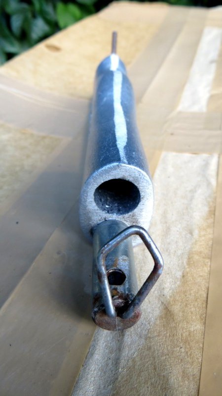

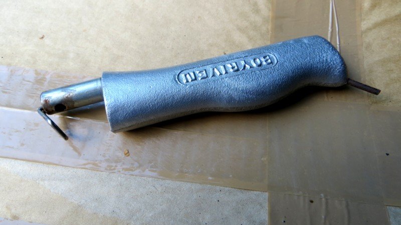

La clé de joint permet de comprimer les lèvres une fois le joint installé, et donne de la souplesse aux lèvres lors du montage.
Il faut de préférence un outil spécifique pour la poser, on peut utiliser une clé mixte de 8 ou 9 mm, me souviens plus, et beaucoup de mélange eau et liquide vaisselle.
https://www.comptoir-carrosserie.fr/out ... -1058.html
Perso j'ai un modèle différent où la clé passe dans le manche de l'outil
Outil clé joint1.JPG (70.83 Kio) Vu 5728 fois
Outil clé joint2.JPG (55.29 Kio) Vu 5728 fois

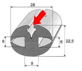

Exemple de joint avec clé :
https://www.comptoir-carrosserie.fr/pro ... 2-768.html
Emplacement de la clé
Joint clé.jpg (16.58 Kio) Vu 5728 fois
