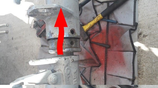

Sur ma puck de 61 je suis en train de le changer également.
Comment fait on pour sortir l'amortisseur ? J'ai enlevé toutes les vis j'ai réussi à sortir le bout du timon mais cela tourne dans le vide.
Y a t il un pas de vis ou autre ?

avec photo c'est plus parlant

Complète la photo avec une autre vers la flèche, il n'y a pas un boulon en travers ?
Voir http://www.forumeribatouring.com/viewto ... &start=200 à la date du 14 oct 2016.
Bien que ce ne soit pas exactement un timon similaire.

J'ai honte, :snif:
En fait c'était le graisseur arrière qui tenait tout
