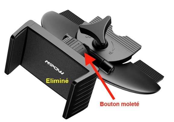

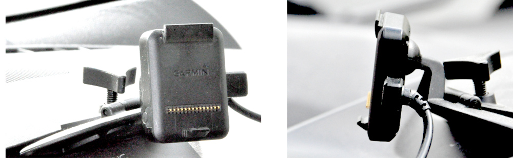

Mon véhicule tracteur (Ford Kuga 2) m'a été livré avec un lecteur de CD ROM qui ne m'est d'aucune utilité puisque ledit Kuga comporte 2 prises pour clef USB. Sur une clef de 32 Go, j'ai installé toute mon audio-thèque (CDs reconvertis en MP3). Le lecteur CD étant resté libre , j'y ai installé un support téléphone qui se bloque dans la fente du lecteur CD
En dévissant le bouton moleté, il est facile d'éliminer la pince porte-téléphone et de la remplacer par le support du GPS Garmin

Pourquoi utiiser le GPS Garmin alors que mon véhicule dispose d'un GPS ? Tout simplement parce que le Garmin m'indique à tout instant ma vitesse réelle, ce que ne fait pas le logiciel Sync livré avec le véhicule.

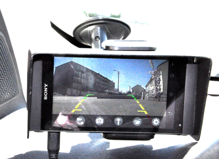

Sur une idée de Télériba http://www.forumeribatouring.com/viewto ... =29&t=9008 j'ai installé sur ma Troll une caméra faisant office de rétroviseur sur un écran de Smartphone, ce qui me permet de surveiller mes arrières et me facilite énormément les marches arrière. J'avais initialement choisi de pincer le smartphone dans un support se fixant sur une grille d'aération du véhicule. Cette "solution" s'est révélée incommode car les grilles de ventilation sont mobiles et orientables. J'ai donc cherché une autre solution et j'ai trouvé ce support
qui se fixe sur le pare brise par une puissante ventouse et sur le tableau de bord par un clip collé avec de l'adhésif double face ce qui empêche le long bras de vibrer avec les trépidations de la route. Avantage de ce support : le smartphone est facilement accessible pour l'allumer et l'éteindre, ce que ne permettrait pas un support classique fixé directement sur le pare-brise.
REMARQUE le logiciel WIFIAV conseillé par Télériba ne fonctionne sous Androïd qu'avec une version 6 ou antérieure. Utiliser un "vieux coucou" pour la fonction d'écran de visualisation.
