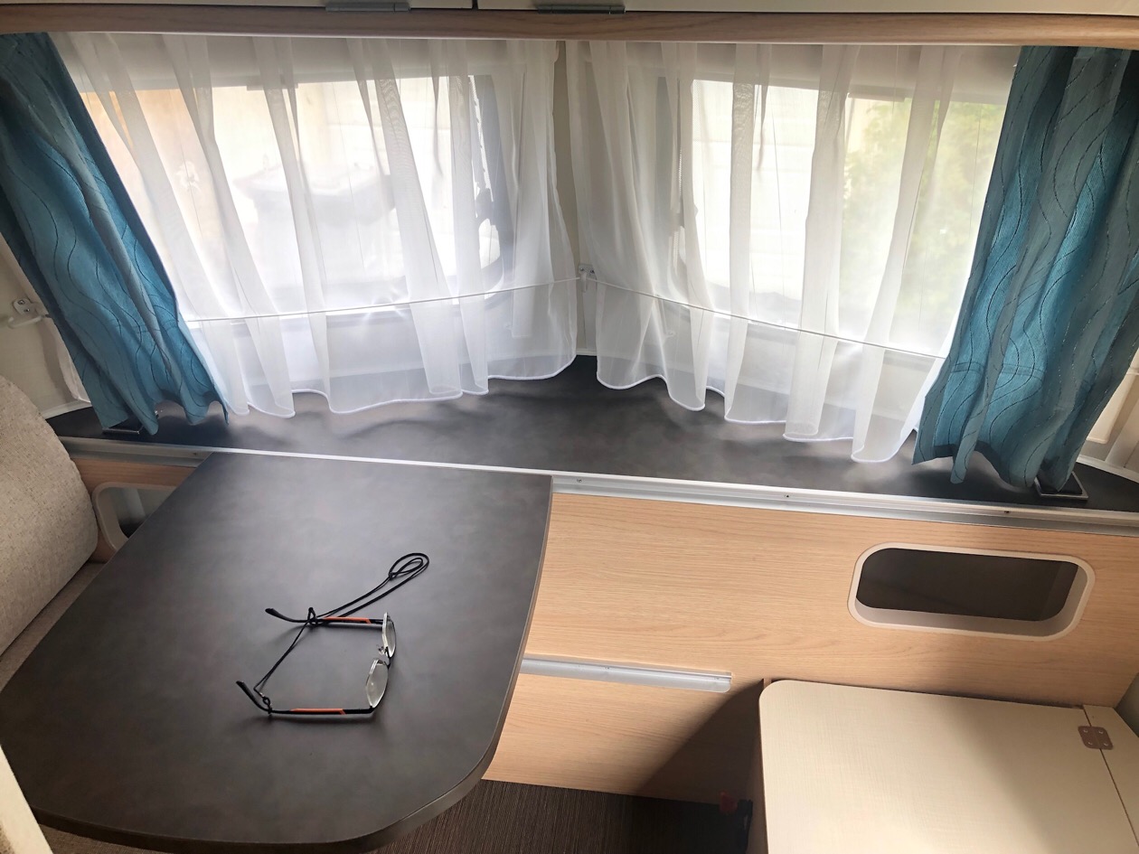

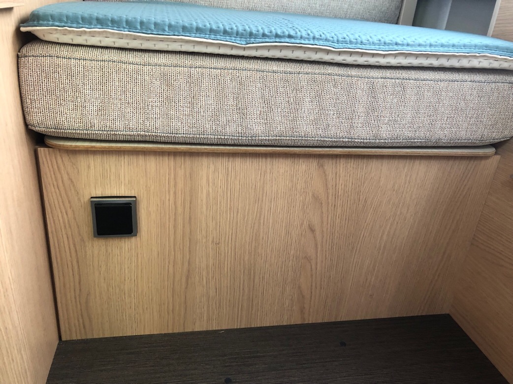

Voilà les prises sont montées, au total 7 prises à clapet et 1 en saillie
2 prises au-dessus du tiroir couverts de l’évier et cuisson (au départ 1 prise montée d’usine)
2 prises sur la tablette triangulaire du coin repas (1 prise montée d’usine)
2 prises au niveau des coffres du coin repas
1 prise au dessus de la penderie (montée usine)
1 prise Legrand pose en saillie dans le petit coffre coin repas pour le chargeur de batterie du déplace caravane, non visualisée.
