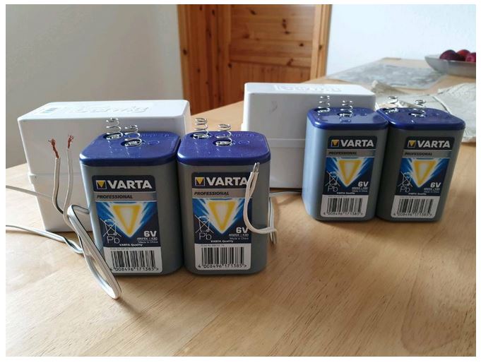

Bonjour à tous, et merci pour l’accueil
heureux propriétaires d'une toute première eriba, nous avons une question de débutant
Nous avons une pompe à eau qui fonctionne (essai ok sur voiture)
la question est ; comment est alimentée la pompe,boitier piles, si oui, ou est il?
Alim transfo 220/12 v, si oui, ou est il?
Quand on immerge la pompe dans l eau, et qu on ouvre le robinet; rien ne se passe! : eriba :
merci d’avance, c 'est le dernier réglage pour nous avant de partirrrrr....
Marine et Christophe
Messages : 21254
Re: Pompe à eau eriba triton 1983

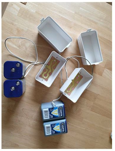

Si rien n'a été modifié, il y a un boitier sous l'évier pour y loger deux grosses piles 6 volts.
Le contact dans le robinet est-il opérationnel ??? Contrôler avec un voltmètre ou lampe témoin.

Piles.JPG[/attachment [attachment=0]Piles2.JPG
