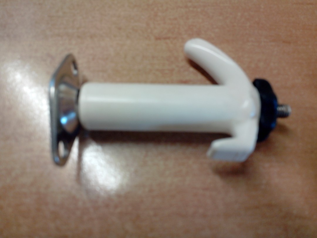

comme Y ST Malo ton toit était sécurisé par des attaches tu les a démontées pour l’esthétisme et maintenant il vibre , tu peux toujours les remettre en place .
tu en mets même des supplémentaires si tu le juges nécessaire .
tu as envie d'en découdre avec Hymer bon courage .
les constructeurs automobiles font des rappels collectifs! peut être obtiendras tu cela ...bonne retraite tu t'es trouvé une belle croisade .

Ho là là ! Je crois que je me suis mal exprimé.
Pas l’intention, pas les moyens (et même si); attaquer quelque soit la taille de l’entreprise pour 80€ de pièces serait du délire.
J’ai dit :
Ce n’est pas pour les pièces à remplacer que j’ai réagit le plus. Voir dans un autre de mes posts, la porte des sanitaires qui s’ouvrait en roulant; problème de conception (mineur).
Mais aucune incidence sur la sécurité, donc j’ai résolu le problème seul et « pis c’est tout ».
Là c’est le problème de sécurité généré qui me fait réagir . Moi c’est bon puisque je l’ai découvert à temps, mais les autres ...
Le moindre problème sur une voiture, tous les journaux spécialisés en parlent; là c’est « bouche cousue », pas de rappel pour rectifier, pourquoi ?
Ne pas mettre ça sur le dos des nouveaux dirigeants, mon cas date de 2011 donc bien avant le rachat.
Pour ce qui est de trouver une solution, je n’ai pas de souci :
- remettre mes attaches extérieurs (ce que je vais d’ailleurs faire dans un 1er temps)
Et ensuite pour un meilleur esthétique :
- faire un déflecteur, plusieurs solutions. (à voir)
ou
- doubler mes attaches intérieur, en en mettant deux autres vissées (à voir si faisable)
ou
- mais en 1er lieu, remplacer mes attaches intérieur par des 2 modèles vissés new-look en espérant qu’ils feront le boulot correctement. Et en achetant si j’y suis obligé mais j’aimerais un geste de leur part; la moindre des choses.
Ma démarche de se regrouper c’est une façon de lancer une alerte. Que les gens soient à minima informés.
Si on arrive pas à obtenir les attaches vissées gratuites; au moins ça aura fait passé un tant soit peu l’information.
En un seul mot « Alerter » .

Crochets de fixation du toit amovible reçus.
Offert gracieusement.
Les gens de l’atelier de Cernay ainsi que les représentants de la marque Hymer à Cernay font leur possible pour satisfaire les clients, mais j’ai l’impression que cela est fait au coup par coup.

Chose incompréhensible, les tiges filetées sont trop courtes ! tout au moins sur ma 530. Y a-t-il des modèles de différentes longueurs ?
Il a fallu que je lime le bout des tiges filetées qui étaient « matées », pour dévisser un peu plus et enfin pouvoir accrocher.
Si cela n’avait pas suffit j'avais la possibilité de mettre des boulons plus longs. Il me manquait presque 1 cm.
