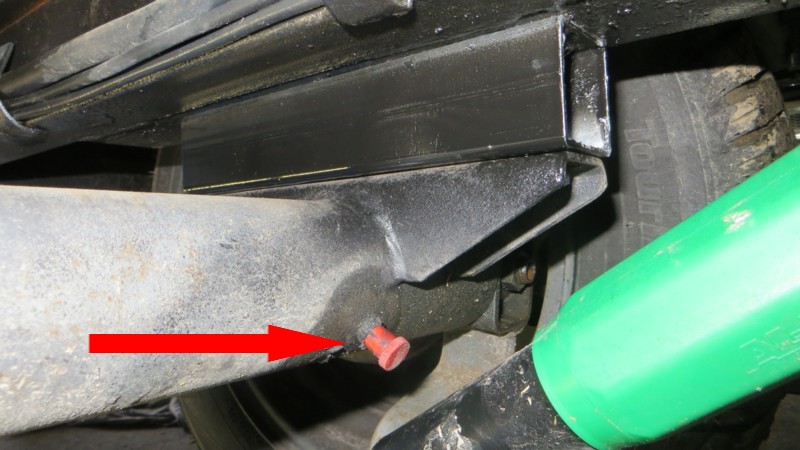

Je te remercie pour ces informations très précises.... voila je me suis penchée sous la : eriba : , effectivement il y a des graisseurs donc par déduction c est un essieu à barre de torsion .... :]
Du coup à la lecture de ton message il s'agirait plus des roulements de roue car effectivement le mécano a effectué cette manœuvre
( prendre la roue avec les deux mains à 12H30 puis à 9H15 et tirer coté droit de la roue en poussant du coté gauche.... ) celle de droite a du jeu mais pas celle de gauche....

Un ami est passé regarder le jeu dans la roue.... démontage de l ensemble .... graissage du roulement ... des aiguilles du roulement...le tout remonté..... et plus de jeu ou très peu.... donc voila....

Donc ce qui est appelé "bagues" sur le dessin, sont des roulements à aiguilles. Roulements normalement graissés par deux graisseurs extérieurs. L'entretien du précédent proprio devait être négligé. Mais bizarre qu'en mettant de la graisse le jeu disparaisse !!!!
