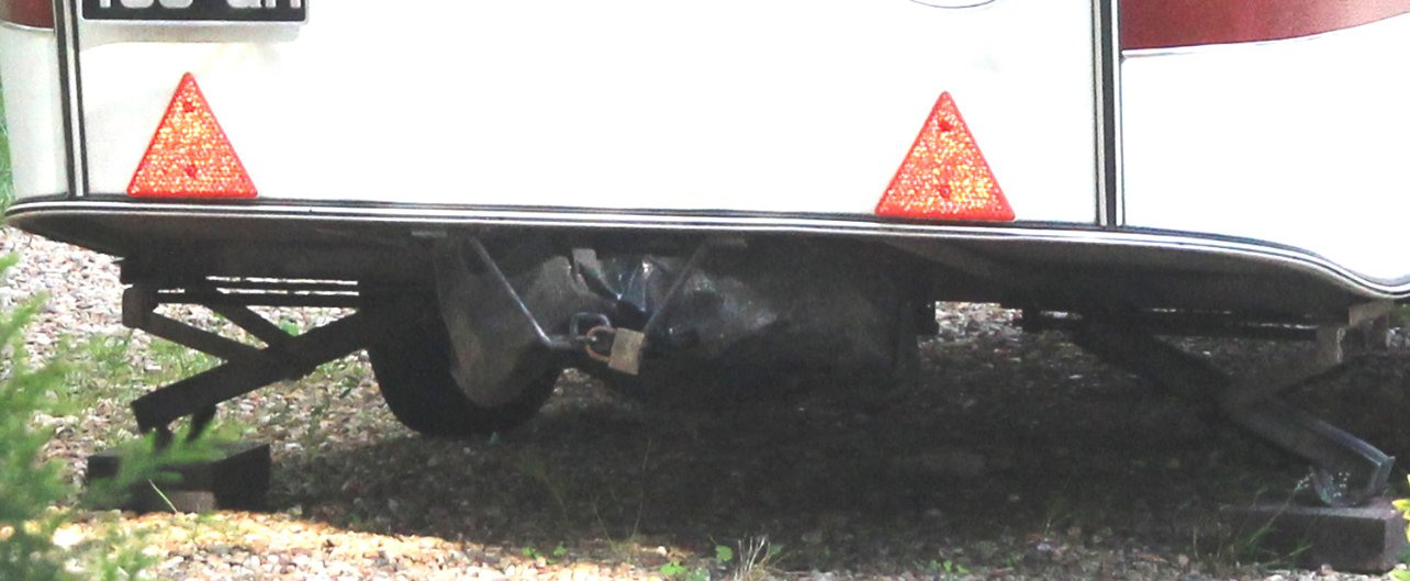

Quelqu'un pourrait mettre en réponse, SVP, une photo du panier roue de secours de sa Puck.

Re: Panier de roue de secours pour Puck
Panier de roue de secours qui ne dépasse pas de la caravane. Comme toi Puck de 79.

Bonjour , et Merci Chambord 45,
J'ai reçu de l'Atelier de Cernay, le panier de roue de secours qui est à la bonne taille, il me faut trouver maintenant la traverse avant qui est en forme de V et que l'on voit bien sur la photo (cette fois en zoom) que tu as mis en réponse précédente.
Je vais voir oû je peux trouver cette pièce ou la faire fabriquer à l'occasion.
Si tu as un copain un peu bricoleur, fait lui faire.
J'ai fait faire par un copain tout le panier.
Tu peux faire cette pièce avec ça :
Reste juste à faire la "boutonnière" et mettre le cadenas
Attention , à fixer dans le profilé de ceinture en dessous, rivets "POP" ou vis inox, ne pas oublier de mettre du silicone dans les trous.
