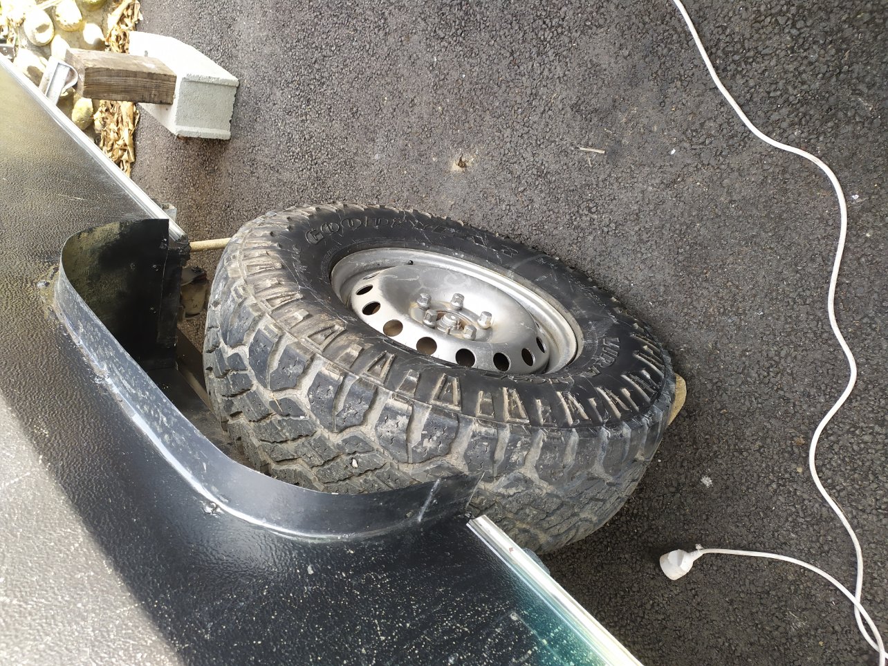

Je possède donc une Eriba Troll M de 1980. Avec des grosses modifications pour faire du raid et des longs voyages! Avec ma femme et mes deux enfants et sûrement trois dans avenir.
Toutes ces modifications ont été faites par moi même et mes deux mains et petit cerveau 😁 pneu 80cm diamètre attelage 60cm plancher 68cm etc etc etc

Alors c'est une peinture carrosserie couleurs du Toyota un Gris foncée brillant , le toit noir brillant pour le moment mais le dessus risque de passer en blanc pour limiter la chauffe.
Question homologation cela n'est pas dans mes gènes. Je prends le gauche, la solidité de l'ensemble est bien réel, stabilité exemplaire. L'ensemble est capable de rouler à 130km/h sur autoroute au régulateur...
Tous le châssis est un châssis tubulaire refait sur mesure avec suspension lames et 2 amortisseurs de chaque coté. Le tout pouvant supporter 1800kg.
Les pneus vont être changés pour un poil plus petit ce week-end. Les gros pneus comme ceux la sont bien pour le sable.

Pas mal du tout. :super: Y a peut être un petit ajustement à prévoir pour les passages de roues. Quand à l'homologation … Attention, DANGER, surtout à 130 même sur autoroute. :nono:

Quelques détails sur la suspension, car je suppute que ce n'est plus l'essieu rigide de chez ALKO sur blocs de caoutchoucs.... sans débattements. Elle ressemble aux caravanes canadiennes hautes sur pattes !!!!

Oui elle est posé sur un essieux de jumper modifié avec ces suspensions (doublé)
Et j'ai copier la mode australienne pour vraiment qu'elle passe partout. Elle a subit des gros test avec succès
Alors oui j'ai passé le B96 car le Toyota est très lourd.
Et justement le formateur (enfin je faisais plus partir de équipe de formation car pour moi une simple formalité) ma expliqué que pas de disque accolé au cul = limitation en vigueur (panneau)
Voici une petite photo de la plaque et trois du châssis les pneus vont changer ce week-end

La position des amortos me surprend, la course doit être très très faible n'est-il pas ?? ;-)

Dac pour la plaque! Oui débattement minimisé d'où leur positions et doublés aussi pour compenser l'angle !

Oui ici en France je suis sûrement un grand criminel de la route! Enfin l'ancien essieu était fixé par deux vis.. 😂
C'est déjà un bon début Vince41. Au moins l'attelage dernière le Jeep est droit si tu tentes le hors route dégonfle à 1bar les pneus!
Comme j'ai annoncé ce matin j'ai modifié la taille des roues cet aprem.
Au lieu du 265 75 r16 78 cm de diamètre je suis passé sur du 30 9.5 r15 (235 80 r15) 75 cm de diamètre
Cela fait moins choquant sur la Cara et moins beau pour le coup.
De 78 cm de diamètre de roue je passe à 75 cm, le plancher lui se trouve à 64 cm du sol.
Je vais rajouter un kit coussin d'air pour pouvoir la remonter de 15 cm lors de passage complexe ou passage à gué 😉😉

merci c'est beaucoup de travail,
J'ai effectivement cherché aussi celle solution de poser un essieu raquette homologué a prix fou et étudié la pose d 'un essieux Alko sur lame Alko.
Budget du matériel environ 1000€ chez Alko mais honnêtement pour avoir vu un roulement de roue Alko pour un essieu de 1800kg et les fixations de lames de ressorts sont plutôt légère pour faire du hors piste cassante!
Il me faut du solide comme le 4x4.
Donc un essieu de fourgon ( Jumper ) est le plus approprié ! (Quand on sait que ils roulent tous en surcharge )
Ensemble supporte 1800kg max et la caraboule fait 1000kg chargé au max, de plus jais pu refaire un faux châssis complet ce qui renforce toute la structure! En gros j'ai fabriqué la remorque 4x4 et j'ai posé la troll dessus !

LANDERIBA a écrit : mar. 11 févr. 2020 13:11 :hello:
J'aimerai que tu nous en dises plus sur l'adaptation des freins sur le nouveau châssis.
Car ceux du donneur étaient hydrauliques, et sur les photos on y voit des câbles ainsi que la tringle de tirage, la position des câbles sur les flasques est à l'envers du standard, donc tu as dû conserver flasques et tambours, mais quid de la fusée et de son montage sur l'essieu ???
Alors il est 100% origine , l'inversion est faite pour que l'essieu soit le plus haut possible.
Ensuite l'hydraulique est supprimé et je fais agir le freinage sur les câbles de freins à main cela fonctionne bien, seul petit bémol pour les marches arrière en pente il faut soit de la puissance moteur soit aller mettre le verrouillage au timon !
J'ai réglé les freins assez souple.
La caravane freine sans ralentir le 4x4 et sans bloqué les roues, par contre le frein a main du timon est efficace !

Voici quelques photos des modifications pour plus de détails !

en plus c'est fait en soudure mma et non au mig qui est plus rapide, chapeau bas.
tes lames et portes lames proviennent d'un jumper?
tu vas pouvoir concurrencer ifor...

fred72 a écrit : mar. 11 févr. 2020 18:02 en plus c'est fait en soudure mma et non au mig qui est plus rapide, chapeau bas.
Oui c'est fait à la baguette, je fais avec mon petit outillage sans être réellement du métier. juste quelques bases. À force de réflexion on y arrive. C'est aussi mon deuxième châssis de fabriqué !
Les lames oui de Jumper, porte lame avant aussi. Par contre porte lame arrière les jumelles sont un modèles pour Isuzu!
Au moins les jumelles possède des graisseurs et donc la graisse va éviter une usure prématuré des silents blocs !

Voici une petite modif de plus pour permettre les nuits de bivouac sans se soucier de l'état du sol!
Pour les franchissements les plus durs la carvaboule peut se relever de 16cm!
Il s'agit de deux coussins air avec fixation sur mesure. .
