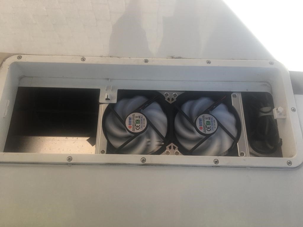

:hello: VENTILATEUR TITAN POUR GRILLE ERIBA
Extracteur d'air chaud à l'extérieur pour aider à la circulation d'air
voir sur le site TITAN qui explique le modèle à choisir en fonction de la grille du frigo tout en laissant pour la convection naturelle de l'espace si pas branché sur le secteur.

:hello: Où prends-tu le 12V derrière le frigo?
Messages : 1035
Re: PREPARATION VENTILATEUR FRIGO
Coucou, regarde dans les boites de dérivation pléxo tu en as une avec le 220 V et une avec le 12 V derrière la grille haute.
Personnellement je n'ai pas fait la fixation des ventilos sur la grille car elle bouge et il y a juste un petit ergot qui retient la dite grille avec les vibration sur la route au revoir la grille :nono:

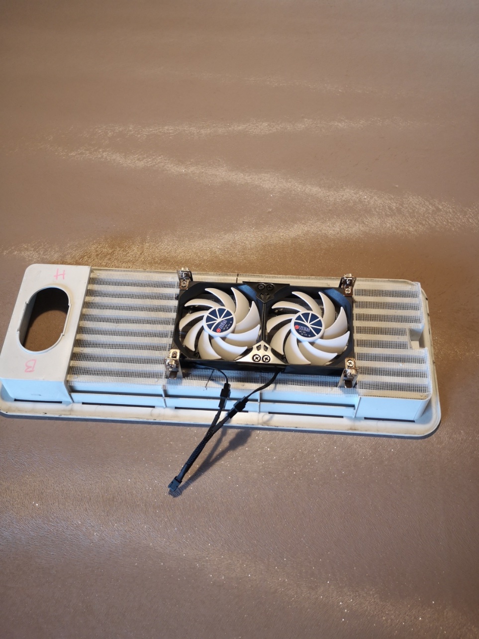

Message non lu par Ric »

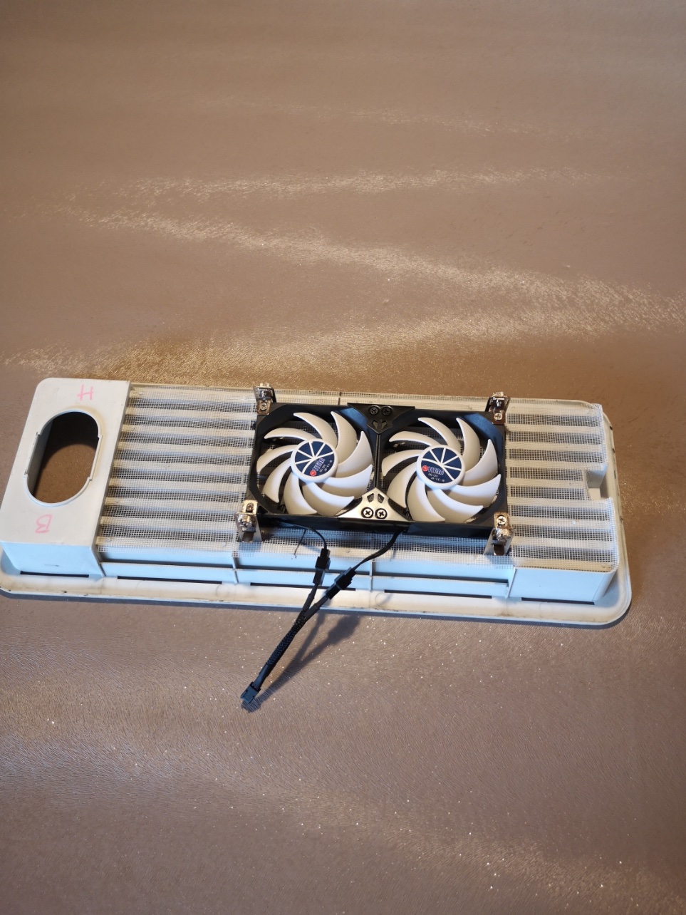

Comment tu as fait pour fixer le ventilo ?
Messages : 21248
Regarde une solution dans "landeriba dans ses œuvres".
viewtopic.php?p=82757#p82757

: eriba : voila ce qu on a fait
Annie et Gerard duster et 430

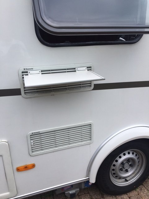

Kit Titan également, mais monté dans le logement, pas sur la grille, par contre sur la grille : 2 aimants peuvent soutenir une tablette qui fait office de déflecteur pour éviter que l'air chaud ne rentre par la baie de la cuisine..
