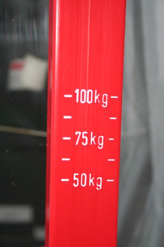

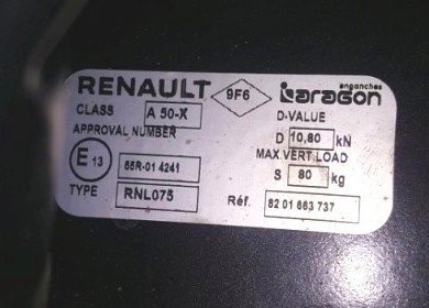

Histoire de vous informer des capacités de nos attelages.
J'en ai eu à 150 kg puis l'avant dernier était à 70 kg.
Maintenant il est à 80 kg.

Tu as peut-être raison :mdr1: :mdr1: :mdr1: :mdr1: si tu pouvais mettre la photo à l'endroit, pense à nos pauvres cervicales :ange:
Biz
JP : j'y ai pensé !!! :hehe:

C'est la norme , 70 à 80 kg :hello:

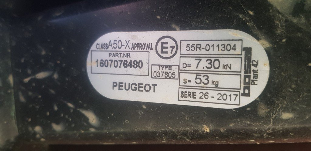

Tout dépend de la Peugeot, pour une 2008 c'est 53 kg et il n'y a rien de mieux dans le catalogue Peugeot :

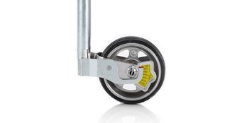

Hello,
Est ce quelqu'un a installé la roue jockey Premium d'alko avec jauge intégrée ?

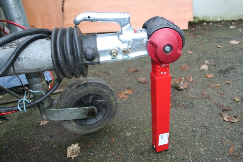

Bjr, moi j'ai celle-ci, changer la roue par une caoutchouc pleine.

Tu as ça aussi qui coute une poignée de cerises !!
Au début tu t'en sers, puis avec l'habitude, une fois de temps en temps en cas de doute....... et ça ne pèse rien dans la charge utile de la : eriba : !!!

par Eribalin
Tu as aussi ça, qui ne coute presque rien et comme landeriba, avec le temps tu ne pèses que de temps en temps.

julienv26 a écrit : ven. 28 févr. 2020 15:48 Tout dépend de la Peugeot, pour une 2008 c'est 53 kg et il n'y a rien de mieux dans le catalogue Peugeot :
Sur notre 2008, c'est 60kg, la marque de l'attelage c'est Imiola (fabriqué en Pologne)

ChrisFred a écrit : sam. 20 mars 2021 18:57 Sur notre 2008, c'est 60kg, la marque de l'attelage c'est Imiola (fabriqué en Pologne)
C'est un peu mieux que ce que propose Peugeot officiellement, mais ça reste faible comparé à d'autres marques.
