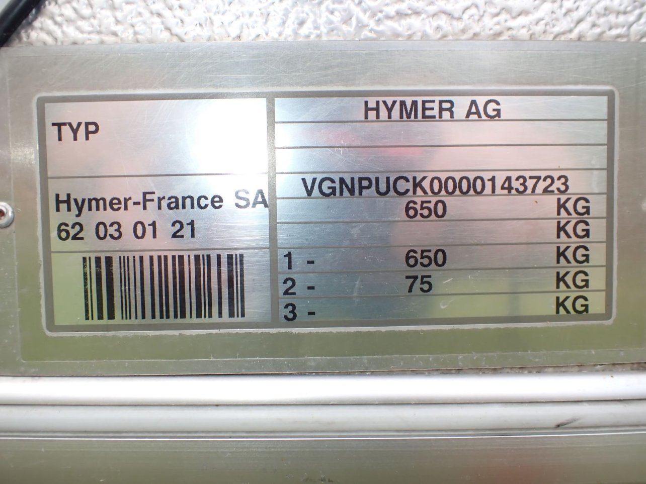

Bonjour, je continue avec mes questions de caravanier débutant. :] La Puck que nous avons (un modèle de 2004 avec carte grise) nous a été vendue avec un accessoire permettant de mesurer le poids sur la flèche (merci au vendeur!). Et je suis très surpris: alors qu'elle est très peu chargée au niveau de la cuisine et, de façon générale, en avant des roues, je note un poids de 65kg-70kg sur la rotule et 60kg-65kg si je ne mets pas la Twiny dans le coffre. Est-ce normal? Puis-je me hasarder malgré tout à mettre la Twiny dans le coffre? Merci! :(
Messages : 20789
Re: Poids sur la flèche
C'est parfait dans les deux cas !!
Regarde la plaque constructeur et dis nous ce qu'il y a écrit... d'ailleurs nous n'avons pas de Puck de 2004 dans "la galerie de nos plaques", aucunes !!! : Photo :

LANDERIBA a écrit : jeu. 9 juil. 2020 17:37 :hello:
Où se trouve la plaque constructeur? :-/

La plaque constructeur se trouve a l'avant coté droit, presque derrière la porte.
Messages : 20789
Oncle Fritz a écrit : jeu. 9 juil. 2020 23:26 Où se trouve la plaque constructeur? :-/

Oui, il faisait nuit quand je t'ai posé la question. De jour, ça saute un peu aux yeux! Bon, j'ai l'impression qu'elle est plutôt de 2003, c'est ça? Le "75kg" ne concerne-t-il pas précisément le poids "idéal" sur la flèche? :-/
Messages : 20789
Donc 650 Kg en poids total, essieu de force 650 Kg et poids en appui 75 Kg.
