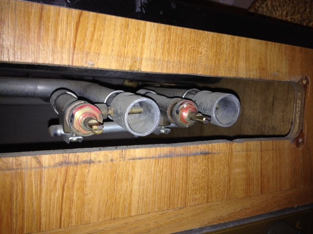

Concernant la position du thermocouple, il est entre 2 fentes donc à 1/2 cm des 2 flammes.
Pour le réglage du débit d'air, j'avoue que je ne vois pas très bien après démontage plaque frontale. Désolé photo pas très nette !

Peux tu faire une photo plus près du bouton / came commande gaz ?

Avec beaucoup de retard, voici quelques photos complémentaires
Re: Thermo-couples très longs
Posté : lun. 9 nov. 2020 16:32
par LANDERIBA
Mettre dans le fond du bouton de manœuvre, un p'tit bout d'allumette ou tout se qui se trouve sous la main pour que lorsque l'on enfonce le bouton ce soit bien la commande du robinet que l'on pousse et non le bouton qui vienne appuyer sur la façade....
Ça permet à l'électro aimant du robinet de rester coller franchement grâce à l'électricité produite par le chauffage de la sonde dans la flamme
Ça ne coute rien et souvent ça règle problème !!

LANDERIBA a écrit : lun. 9 nov. 2020 16:32 :hello:
Merci LANDERIBA :loving:
Franchement sceptique au départ tellement la solution paraissait simple... Mais force est de constater que c'est Mâââgique ! Moins de 2 secondes (et encore) avant relâcher du bouton ! Ça va simplifier la vie !
