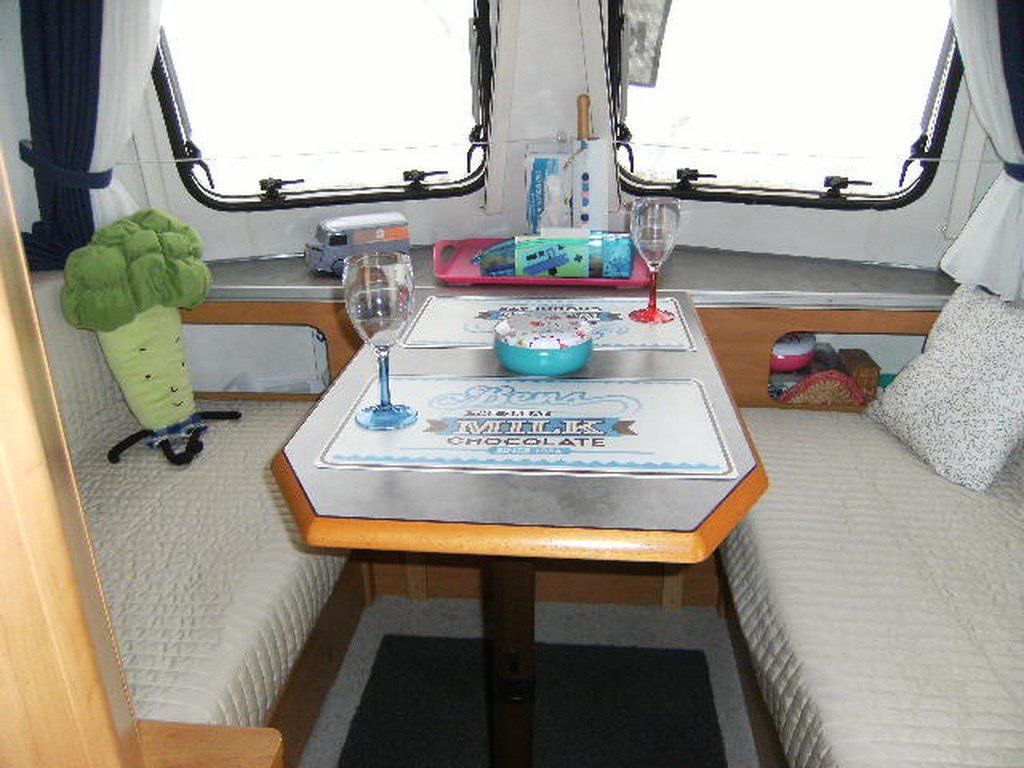

Bonsoir, si c'est une Troll avec dînette large, environ 1 M et donc lit large, alors sans hésiter la 530 GT. Elle a une implantation qui fait d'elle un modèle particulièrement fiable sur la route. Dans la mesure où elle est chargée correctement, elle suit sans tanguer. Elle est polyvalente au possible, avec une double dînette pour une famille, avec un lit fixe pour un couple voire plus, pour nous qui sommes passés de 4, à 2, elle était et est toujours le modèle idéal. Le coin dînette, c'est un des atouts majeurs de la 530 GT.

Voici une photo du coin dînette, en plus de la largeur d'un mètre environ, il y a une tablette sur tout la largeur, plus des rangements sur le côté, dessous accessibles facilement par portillons, des rangements ouverts et fermés au dessus, plus des baies qui apportent une lumière et une aération importante très agréable, notamment en été. J'appelle cet endroit le cockpit. En résumé nous adorons la 530 GT parce qu'elle le vaut bien.
