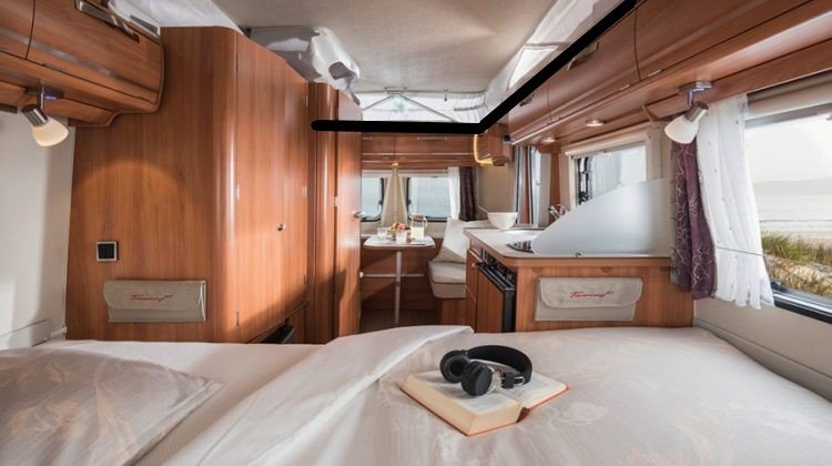

merci, tu veux dire que je dois mesurer la partie inférieure du trou dans le toit, celle avec la ligne noire?
Messages : 21149
Re: Changez l'élastique de la toile d'extension de toit.
Message par LANDERIBA »
Ben oui, :idea: ancien temps on appelait ça le périmètre ...
