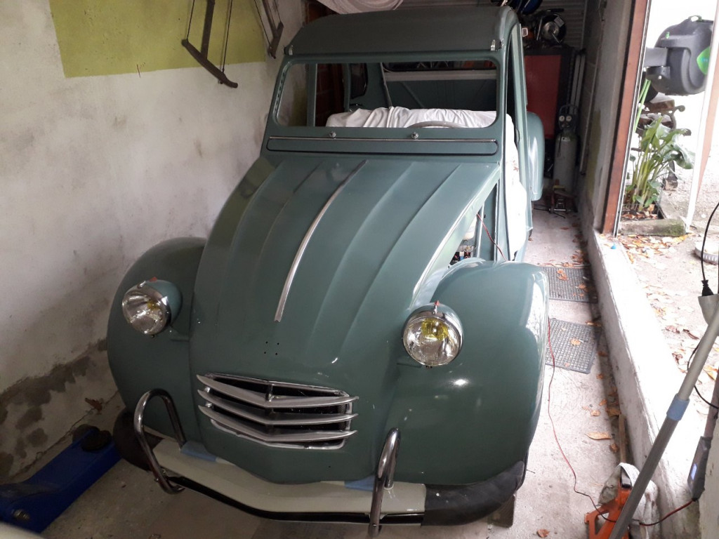

Maintenant qu'elle va trouver un abri au sec, inspection du dessous, très étonné de son état, un seul trou, plancher en bon état !! Il en sera surement pas de même plus haut ...

:hello: Michel, en effet pour son âge elle est encore en bon état la mémère.

Les dessous de la belle sont en effet plutôt propres pour l'age .
Elle a dû être abritée souvent.

La voici à l'abri , quelques photos dans son jus , des pièces ont été démontées par l'ancien proprio mais en ma possession . La toile de champignon est sale mais pas trouée , les fermetures en bon état bref :super: . Etonnant les écrous de roues en 2 dimensions 19 et 23... l'attelage à l'air bien soudé , à voir quand même sous le revêtement . Sur la photo 32, surement une fuite haute .

On profite de cette belle journée pour un petit nettoyage du champignon ,en bon état , peut-être qu'il a été refait ??
Pour la ceinture du bas ,elle est rivetée ,c'est pas plus mal tout compte fait , je crois que je vais faire pareil partout ....

Sans oublier de "beurrer" les rivets avant et après pose, car souvent la tête du clou saute de derrière le rivet et tu as un trou, super pour que l'eau rentre !!!!
Tu peux aussi prendre des rivets étanches mais plus d'€ ...

Evidement l'entourage bois de la baie avant est à refaire , ossature non rouillée !! Revêtement intérieur du toit enlevé .

Tout les carreaux sont enlevés ....Le carreau ar est en plexi 7 mm d'épaisseur , fendu à côté d'une vis ...

Après midi ponçage , gelcoat en trop mauvais état , mise à nu .
