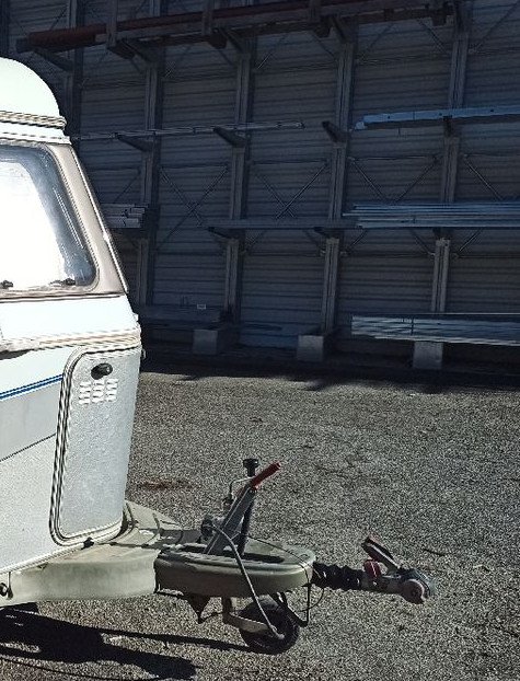

Qui aurait eu à changer une "jupe" PVC sur son timon ? Celle de la caravane en ligne de mire est bien fatigué ! Quitte à changer (et pour éventuellement y installer une boule pour un porte vélos), la même pièce en métal ?

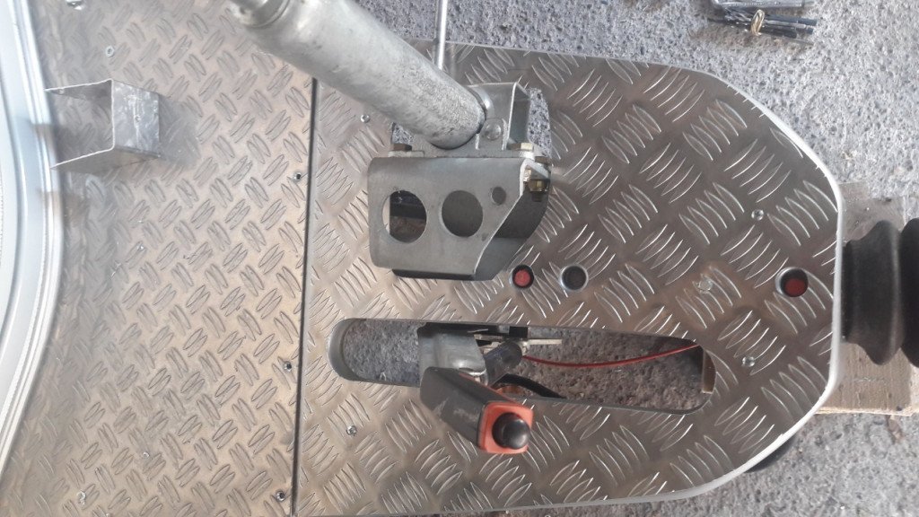

Sur les anciennes il n'y en avait pas, une tôle en alu gaufré de faible épaisseur fera surement l'affaire, et sera plus solide, voir avec un chaudronnier local.
De plus si tu veux installer un porte vélo, il se fixe sur l'attache de la roue jockey, avec une patte appropriée.

Comme par exemple https://forumeribatouring.com/viewtopic ... on#p185803
cache timon.jpg (146.27 Kio) Vu 1706 fois
