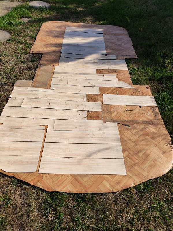

j'ai fais un peu de ménage dans : eriba :
ce sera plus facile de changer le lino:
donc les points qui m'inquiètent:
- le plancher s'effrite coté gauche à l'angle de la trappe
en soulevant a la main, on arrive très vite au polystyrène
quelle solution: dépose de cette partie du plancher pour réparation? rénovation en place du plancher? d'ou peut venir la fuite d'eau, dessous il n'y a rien? la trappe a bien un défaut de pose mais a l'extérieur et a l'autre bout:

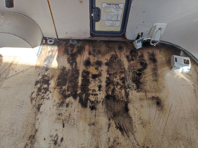

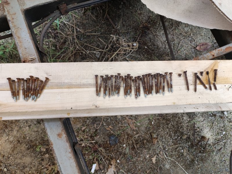

Plancher retiré: je pensais le démonter en trois parties mais rien a faire. vis rouillées impossible à sortir, partie plate du plancher en un seul morceau, ...
Bon, des frais supplémentaires mais les surprises et pas où je les attendais.
Au niveau de la trappe des WC, rouille superficielle, manque d'isolation,
A l'arrière, le morceau est venu facilement ainsi que les rares vis qui le tenait, rien à signaler sauf l'angle de la trappe gauche.
Devant et au milieu, quasi aucune vis n'est venue, il a fallut percer à coté pour faciliter l'arrachage. grand morceau bien lourd que j'ai finalement coupé au niveau de la porte, des passages de roues et au centre pour la partie arrière restante. Le plancher était pas mal sauf à l'angle de la trappe gauche et à ma grande surprise, là ou le cric a du ripper: le contreplaqué du dessus s'est déchiré sur 50 cm comme de le dire ( : eriba : devait être bien haute quand le cric a ripé ou alors, on a essayé de la soulever directement sur le plancher).
Le châssis est propre, juste de la rouille superficielle, un peu plus à quatre endroits: trappe des WC, trappe gauche, trappe droite (est ce dû au plancher abimé ou pas?) et à gauche de la porte. la ceinture est elle aussi très propre (photos demain).
Je n'ai pas compris non plus pourquoi le coté droit du plancher à l’arrière était vissé par l'extérieur sur le tasseau de la trappe et non pas sur le châssis comme le coté gauche.
En arrachant le plancher, j'ai aussi arraché une partie de l'isorel en bas des murs: c'est le problème de ne pas avoir d'apprenti. Savez vous ou je peux en trouvez et aussi du rail de cache comme en haut?

Les vis qui fixaient le plancher: a gauche la première série que j'ai pu enlever, au milieu la deuxième série celles qui sont passées au travers du plancher et à droite celles à l’arrière des trappes et à droite de la porte. pas étonnant que j'ai eu du mal à retirer ce f...u plancher.
vis
vis

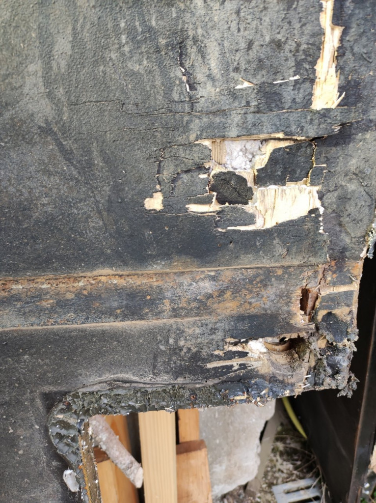

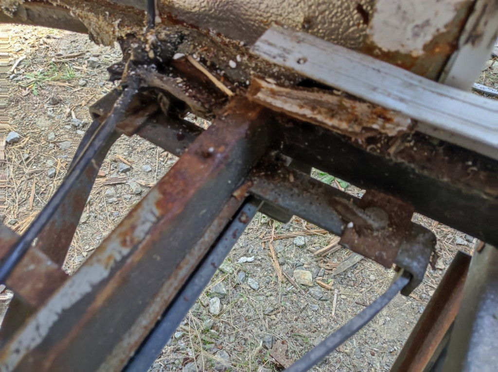

La "grosse" surprise, le coté arrière droit:
l'impact de cric que je ne pensais pas très grave
Coté dessous
plancher arrière droit dessous
Coté dessus
plancher arrière droit dessus
Et ce que l'on ne voit pas, c'est l'humidité qui a affaiblit tout et le tasseau du coté qui se désolidarise car le contreplaqué se coupe aussi.
Le support de vérin tout rouillé
vérin arrière droit
vérin arrière droit
Coté gauche, les deux morceaux du plancher était attaqués mais il semble y avoir moins de dégâts
coté arrière droit
coté arrière droit

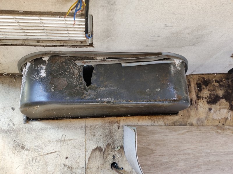

L'eau semble venir de l'arrière de l' : eriba : et non pas des trappes: une idée?

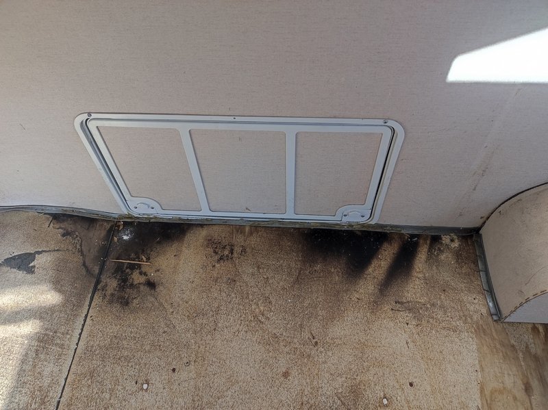

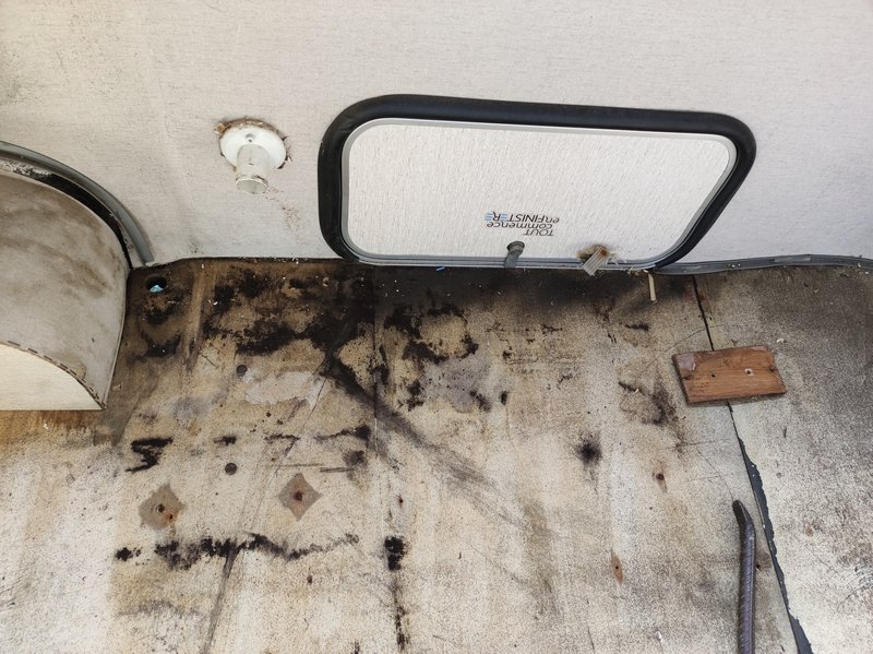

A l'avant, le coté gauche avec la trappe a WC. La rouille semble se situer vraiment en bas et pas sur la ceinture et le contreplaqué du dessus est mort
trappe wc
trappe wc
plancher wc dessus
plancher wc dessus

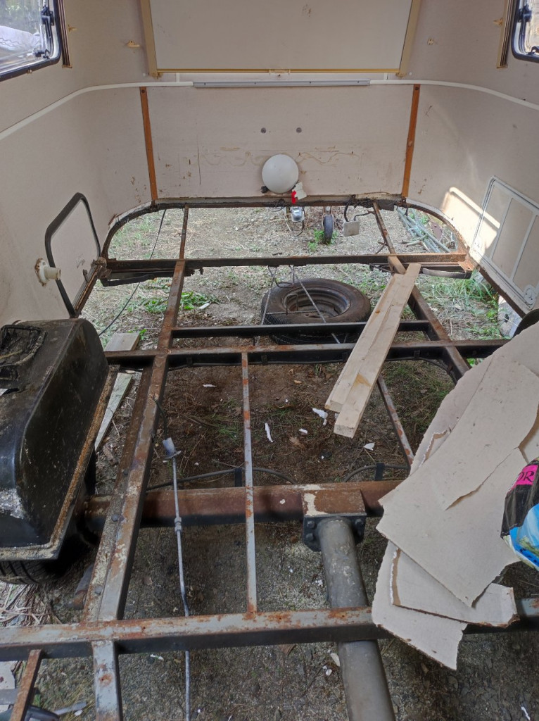

Et enfin , une vue d'ensemble du châssis qui a juste de la rouille superficielle autrement
châssis vue vers l’arrière
Vu vers l'avant, l'isorel s'est déchiré, il faudra que j'en retrouve (celui des GSB n'a vraiment pas le même grain)
Voila le compte rendu en image: voyez vous des problème que je n'ai pas vu? je compte gratter brosser toute la ceinture du châssis plus quelques autres trucs puis traiter anti rouille: quels produits?
Ensuite, je refais le plancher: j'ai vu qu'il fallait utiliser du "targol" pour le dessous! qu'en est il vraiment?

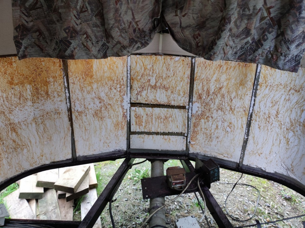

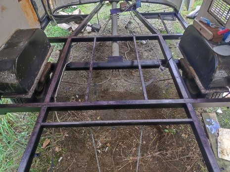

Posté : mar. 18 oct. 2022 19:26
par lamenuis
Aujourd'hui, nettoyage, petit grattage et Ferose
châssis au ferose
châssis au ferose
IMG_20221018_164838 2.jpg (92.38 Kio) Vu 17802 fois
Ensuite, j'ai démonté les trappes coté gauche: à l'arrière, pas de joint sur une partie du dessus, pas de renfort derrière le châssis.
A l'avant, la trappe des WC relativement bien mais le joint vieux, vieux, vieux est venu comme s'il n'y en avait pas. Je n'ai pas réussi à démonter la trappe arrière droite, trop bien collée.

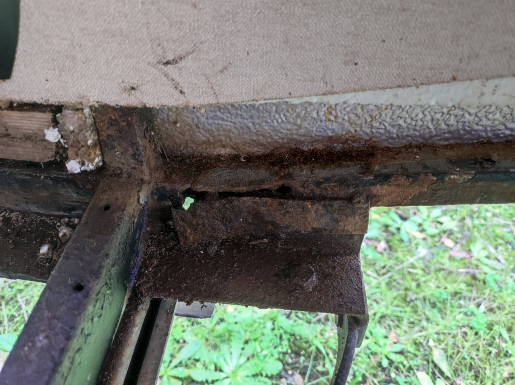

C'est derrière cette trappe que j'ai peut être un problème:
trou vérin
trou vérin
On voit le jour au travers :mrgreen:
Vue de l'autre coté, c'est plus parlant :
trou vérin vu intérieure
On dirait que le tube derrière la plaque est bouffé. Sachant que je ne sais pas travailler le fer, que me conseillez vous?
Quand j'ai retiré le vérin, j'ai eu de l'eau qui a coulé de je ne sais où. Quand j'ai nettoyé avant Ferose et quand j'ai passé le Ferose, les deux cotés du support de vérin faisaient cuvette. Je peux passer un coup de disqueuse sur la soudure de la petite plaque et refaire une photo si besoin.
Sinon, j'ai une deuxième question. Je vais refaire mon plancher après la deuxième couche de Ferose. Bêtement, je me dis qu'il doit reposer sur le châssis mais quand je regarde jusqu’où va le polystyrène des murs, il ne s’arrête pas deux fois au même endroit!
Au deux extrémités, il passe sous le polystyrène, sur les cotés, il n'est pas sur le châssis vu que le polystyrène descend jusqu'au tube et même au niveau de la trappe arrière droite, un morceau de bois a été rajouté pour la pose de la porte.

Après recherche, 2l de restom + le pistolet font un billet de 80 roros pour traiter les deux ceintures et les tubes entre donc je crois que je vais me laisser convaincre même si l'ossature parait vraiment très propre:
ossature
ossature
sinon, re photo de ma partie rouillée:
rouille
rouille
Donc, je confirme que le tube carré n'a plus que 2 cotés sur environ 4cm: quelle solution pour ça?
Et pour finir, il y avait un petit ventilo (diamètre 8-9cm environ) à l'arrière qui ne fonctionne plus et dont je ne vois pas l'utilité ainsi qu'un restant de porte vélo fixé au travers de la paroi avec 2 beaux boulon poêliers de 10. Quelqu'un a-t-il une idée pour boucher ces trous ?
Merci.
PS: personne n'a de retour sur le plancher ?

La rouille est pernicieuse et vient souvent par l'intérieur et c'est invisible jusqu'au jour où c'est percé !! :(
On connait ça sur les Land avec châssis échelle.
Le mieux est de couper la partie atteinte jusqu'à une partie saine et ressouder un morceau d'épaisseur similaire.

Bonjour chenz33david,
Effectivement, mon châssis est en bien meilleur état que le tient: il a été "ferosé" et va être traité cire corps creux bientôt.
Merci pour ta réponse sur le plancher. du coup, je pense que je le referait en trois morceaux: celui de l’arrière a cause de la pente et deux morceaux dans la longueur (pour pouvoir le rentrer :D ) le tout en rainure languette.

Voir une image de mes videos, on voit bien que le plancher fait le tour des montants et vient poser sur la ceinture (en 1982, pour ta 1992 est-ce que la technique était la même ?)
Pour le plancher, je compte m'inspirer de la restauration d'un membre 'pypat' d'un autre forum. Il a fait une couche de pvc, une couche d'isolant + tasseaux et une couche de CP.

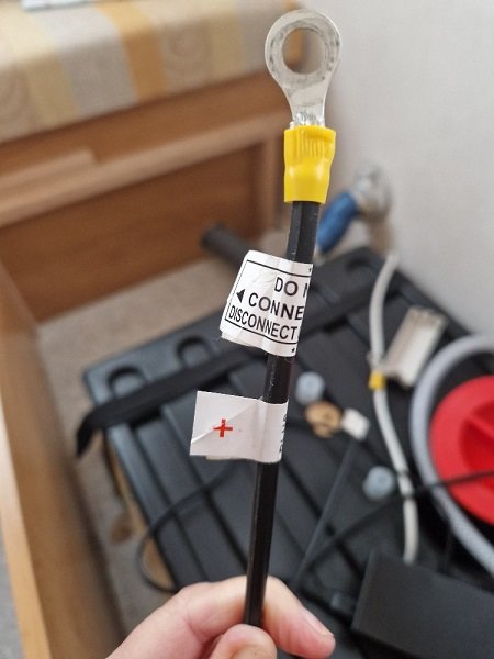

Patapé, je l'ai achetée comme ça et sur le fil noir, il est écrit que c'est un fil positif quand-même.
Ils sont gentils, y z'ont prévenu :frime1:
Câble batterie.jpg (36.92 Kio) Vu 16438 fois
Voilà, excusez-moi et plein de courage à Lamenuis :hello:

Aujourd'hui, découpe de la partie rouillée de la ceinture du châssis:
- "disquage" des têtes de vis du jonc alu et de la trappe,
- dépose partielle du jonc alu et de la trappe,
- dépose des restants de vis,
- tracé d'un gabarit horizontal et vertical,
- coupe du carré dans l'arrondi
et au milieu de la trappe,
coupe du carré du "mur",
désolidarisation de la tôle porte vérin et enfin séparation du 2X4 du plancher
je n'ai pas les photos du début et de la fin mais le morceau (qui est parti se faire refaire avec les gabarits) tenait juste par la dentelle de ferraille: la rouille a tout bouffé au niveau de la soudure de la plaque support du vérin sous l'ossature.
Pour rassurer dominique49, la où j'ai coupé, à vu de nez, la ferraille a son épaisseur d'origine.
Prochaine étape: dépose de la tôle alu, montage/ajustement du morceau refait, soudure et repose de la tôle. la : eriba : est presque finie :)
