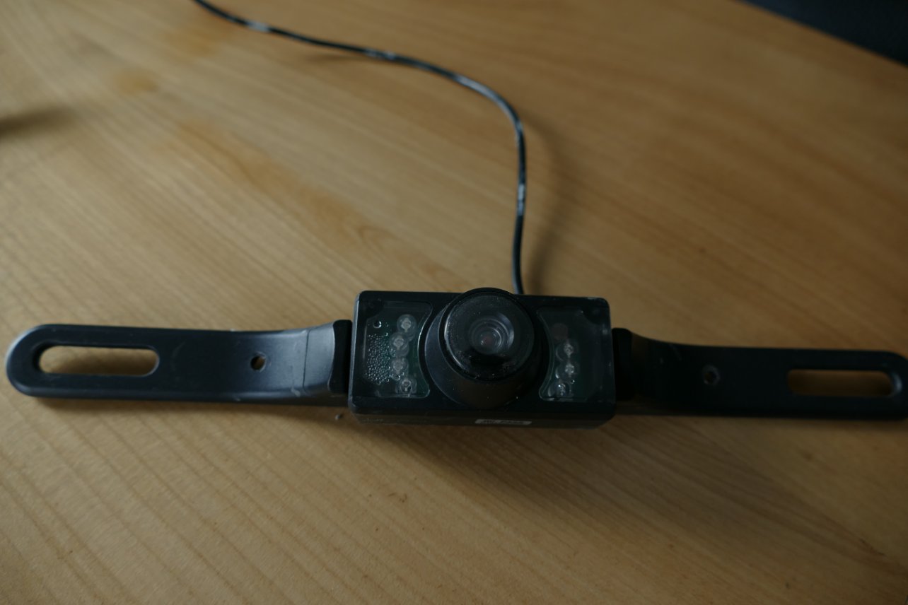

Bonjour tous!
Récit des aventures pour équiper notre : eriba : Triton d'une vision arrière.
Il y a des trucs à surveiller par exemple l'étanchéité ou la portée!
Celle-ci nous l'avions installée dans la caravane derrière la vitre et nous avons voulu améliorer la vision, donc nous l'avons installée dehors. La photo a été prise 15 jours après un retour sous la pluie.
autre cam.jpg (61.66 Kio) Vu 27439 fois
Celle-ci a été installée une demie heure juste le temps de comprendre qu'à plus de 5 mètres, elle ne fonctionnait pas : retour chez CD...
Et nous avons enfin trouvé un engin qui semble aller mais qui n'a pas encore été testé sous la pluie:
L'installation est simple:
Fabrication d'un support juste pour être centré. Le câble d'alim passe dans le raccord de joint de la fenêtre. Le jus (12V) est juste au dessus.
L'écran se connecte à l'allume cigare et se fixe au pare-brise par une ventouse.

Pas encore essayée en situation réelle mais ça y est, ma caméra est installée.
J'ai pris ce modèle : https://www.amazon.fr/dp/B09D9BNNTY?psc ... ct_details
Caméra de recul.jpg (35.1 Kio) Vu 26292 fois
Même principe que JeanYvon, ça passe par le joint de la fenêtre arrière mais contrairement à lui, je l'ai raccordée aux feux de position (tout est assez bien caché dans les moulures de la caravane). Cette solution me permet de voir la caméra en continu car sur le Tiguan, il y a une position automatique et les "petits phares" sont allumés en permanence. Je peux couper la connexion si je mets mes phares sur 0.
Comme lui, je peux également retirer la caméra pour ne pas qu'on me la vole.
Si vous voulez, je ferai un sujet complet :taré1: :hehe:
