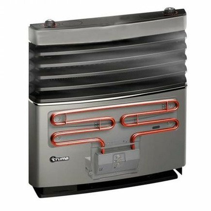

Dommage, ça a l'air chouette le
Chauffage électrque Truma.jpg (28.53 Kio) Vu 9563 fois
Moi, je pense que je ferais les choses de façon sécuritaire : ou bien un petit chauffage électrique indépendant comme les autres membres du forum, ou j'investirais dans ce qui est prévu par Truma.

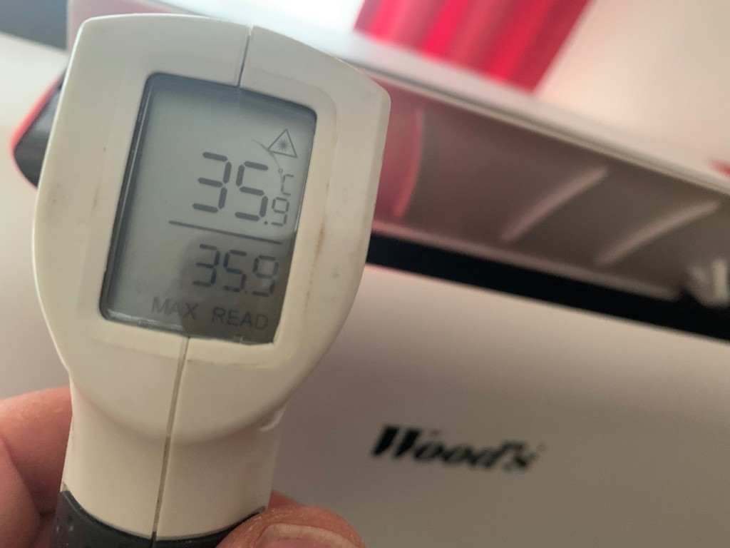

Au niveau de l’air pulsé, je découvre tout à fait par hasard une solution que je n’avais pas envisagée initialement.
Il faut bien sûr se raccorder à une source d’alimentation 220 v, secteur ou GE .
Le matériel est un déshumidificateur Wood’s référence WDD090 .
Pourquoi j’évoque cette solution ?
En plus de sa fonction initiale de déshumidificateur, je me suis rendu compte que cet appareil remplaçait avantageusement le chauffage Trauma gaz.
La mesure de l’air pulsée du Wood’s est entre 35 et 42°C ce qui est largement suffisant pour réchauffer notre Troll avec des températures extérieures de 9 à 10 degrés. Ceci sans les protections thermiques de la jupe de toit.
Voilà pour ce détournement providentiel du déshumidificateur.

Oui c’est ce modèle, c’est un déshumidificateur qui actuellement prend le relais de mon système de chauffage Truma (pas de station LPG où je suis Nord Laponie) .
C’est donc par détournement un système de chauffage air pulsée.
L’hiver le système est connecté à une prise qui autorise son déclenchement à distance en fonction des relevés hygrométriques des capteurs dans la caravane .
Pas de souci donc au niveau de l’humidité.
Température prise sortie air pulsée wood’s

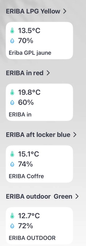

Voici une petite idée des données après utilisation du Wood's .
Eriba In correspond à l'habitacle .
Données des capteurs Température / Hygrométrie
Les capteurs IP 65 ( intérieur / extérieur ) utilisés sont de la marque SwitchBot . Ils enregistrent les données sur plusieurs mois et celles-ci sont consultables directement sur le téléphone portable . On peut les trouver à 40€ le lot de trois capteurs .
