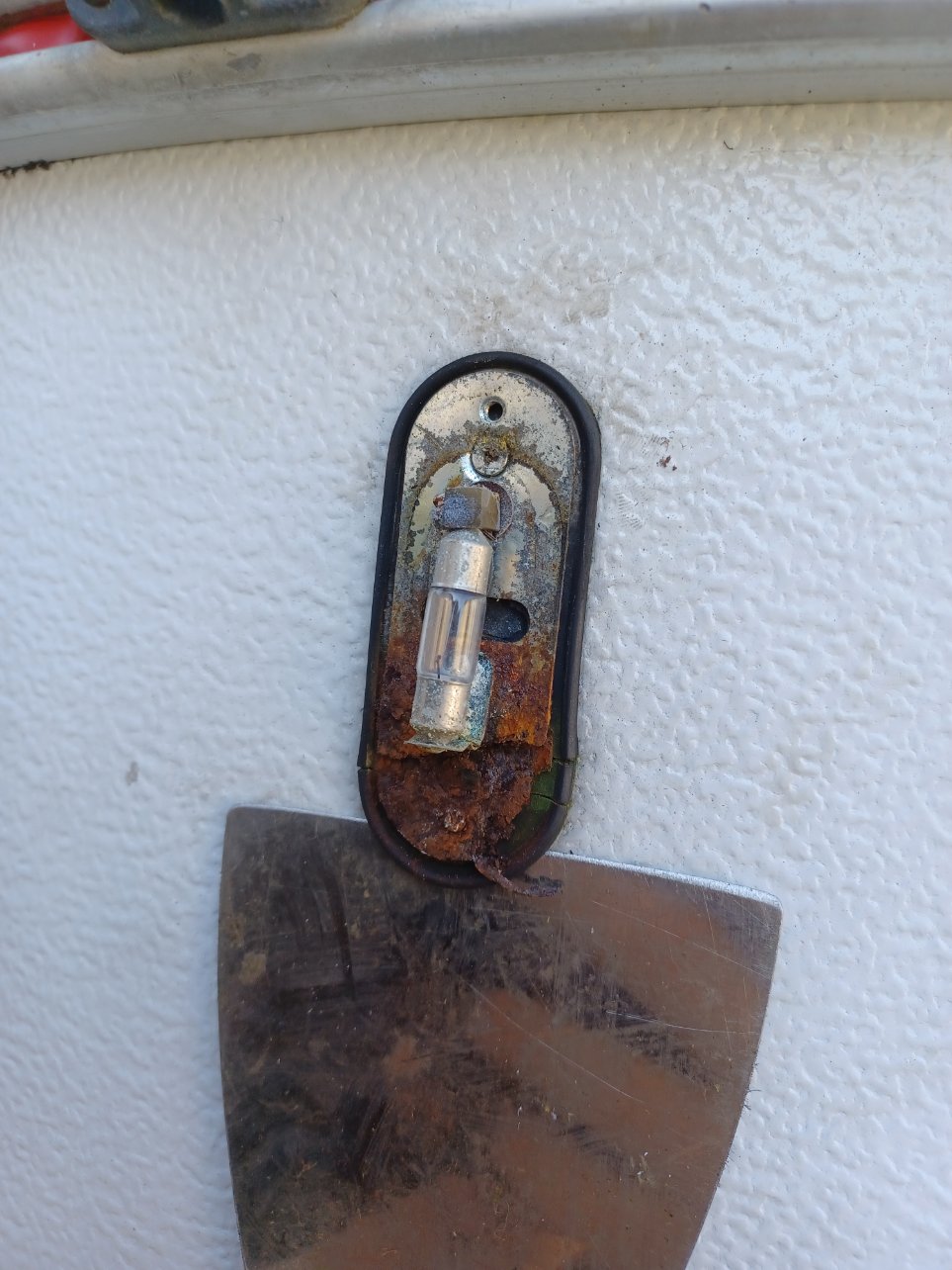

Je suis en train de me pencher sur mon Eriba de 1977. Aucun des 4 feux de gabarit ne fonctionne. J'ai cherché un peu et j'ai trouvé que:
1) c'est rare et cher et
2) que les platines se sont souvent auto-détruites avec la corrosion. J'ai voulu ouvrir mais... les vis sont soudées par la rouille. Savez vous comment c'est fait derrière ?
Vous avez des astuces pour démonter ? Merci de vos lumières :mdr3:

J'en ai eu un....façon de parler...
Après arrosage régulier au WD40 la vis du haut est venue...mais pour la vis du bas...impossible. J'ai sorti la mèche de 2 et hop...
Du coup la platine s'est auto détruite autour de la vis de fixation du bas qui n'existait plus....
Il va falloir que j'en reconstruise une...et peu être 4....
Ça ne risquait pas de s'allumer :naah:

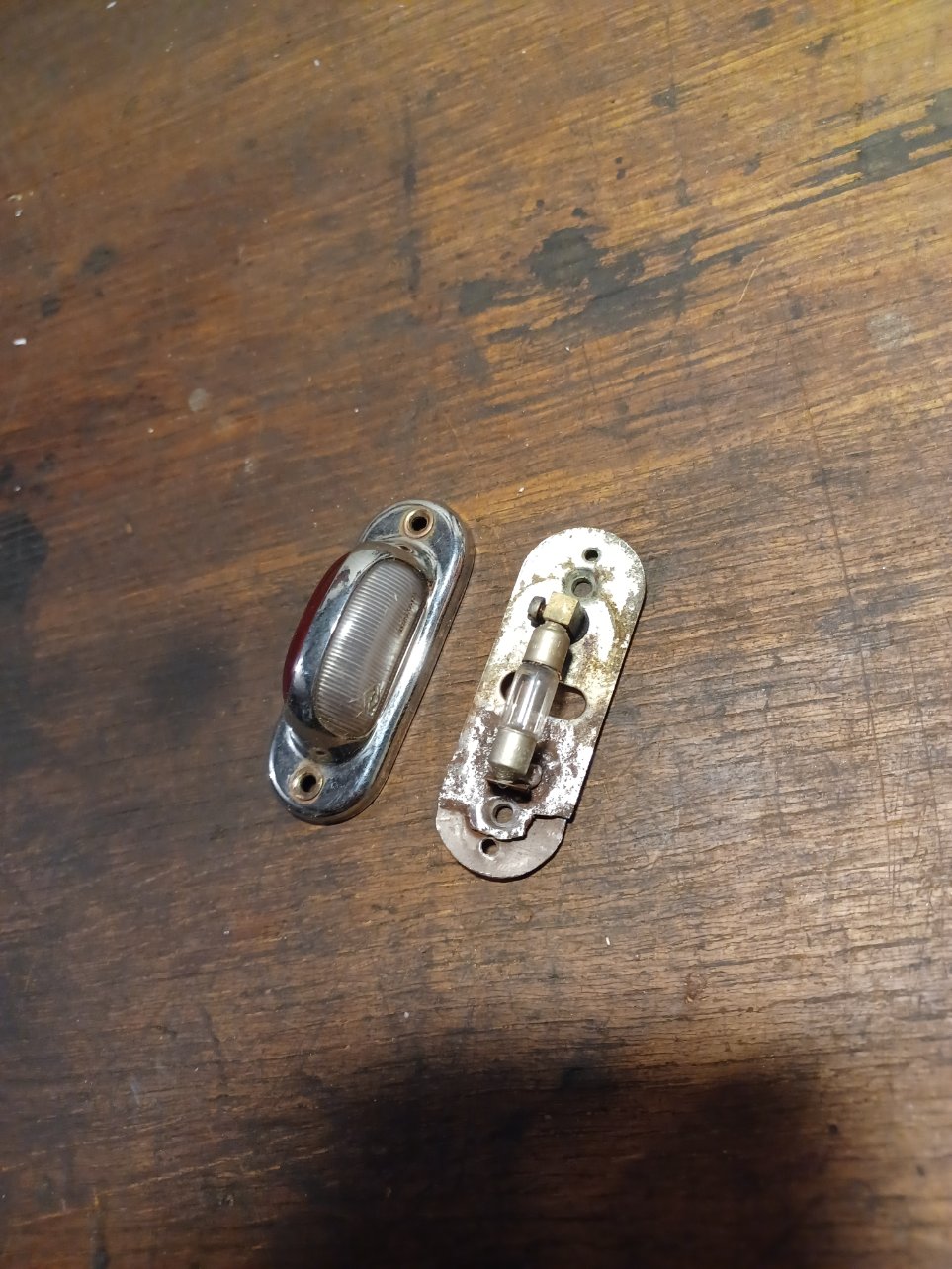

Je continue mes réparations!
J ai reconstruit les platines des 2 feux à droite de la caravane. Ils marchent à l établi. Mais montés ils ne s allument pas. La masse est bonne ( quand je mets du 12v dessus ils s allument) par contre j ai pas de courant au fil noir qui sort de la caravanne et passe dans la doublure. Savez vous où il est pris pour récupérer les fils venant de la voiture?

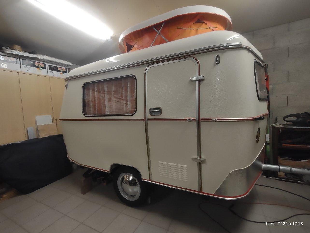

Eribalin a écrit : sam. 30 déc. 2023 20:51 Tiens ! tu as des feux de positions à l'avant et à l'arrière !
Moi aussi sur la 78 ;)
Image Vince, Jeeper-Eribiste
Messages : 6173
Re: Feux de gabarit avant 1980
Salut Vince; Oh la vach.. qu'elle est BELLeeeeeeee ! ! ta Carabane. Je suis presque jaloux :diable: :pasvu: :loving: :super:
Tu as supprimé le coffre avant ?
