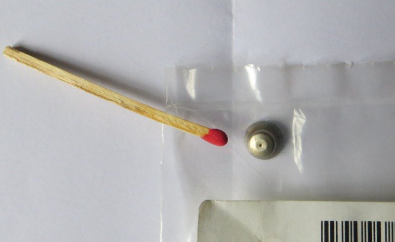

Re bonsoir à tous, on a essayé d'allumer le frigo au gaz (il fonctionne bien sur le 220V). On voit bien l'étincelle dans la lucarne mais pas plus que l'étincelle.... A votre avis y a t-il quelque chose à faire de plus qu'attendre 30 secondes avant d'allumer comme expliqué dans un autre post? Ce peut-il que le frigo ne fonctionne pas malgré l'étincelle ? Y-a-t-il un décrassage à faire quelque part ou est-ce qu'on s'y prend mal? Merci beaucoup pour votre aide ! 🙏

En repartant du début....le gaz est ouvert ??
Perso j'allume un feu des plaques avant d'allumer le frigo, le débit est important et tire le gaz, alors que le débit du frigo est rikiki !!
Je tourne le bouton sur le plus gros débit et j’appuie dessus quelques secondes avant d'actionner le piézo plus fois de suite. La flamme doit être visible dans l’œilleton et je reste appuyé un certain temps (comme le fut du canon), une vingtaine de secondes avant de relâcher doucement le bouton.
Une autre cause que j'ai eu plusieurs fois, une bébête ayant fait un cocon dans le bruleur, là pas d'autre solution que le déposer pour nettoyage, attention de ne pas perdre le gicleur mini-mini qui se trouve dans le raccord.
Gicleur frigo.JPG (42.75 Kio) Vu 3763 fois
Surtout repérer au marqueur la position du thermocouple et de la bougie du piézo, pour le remontage.
