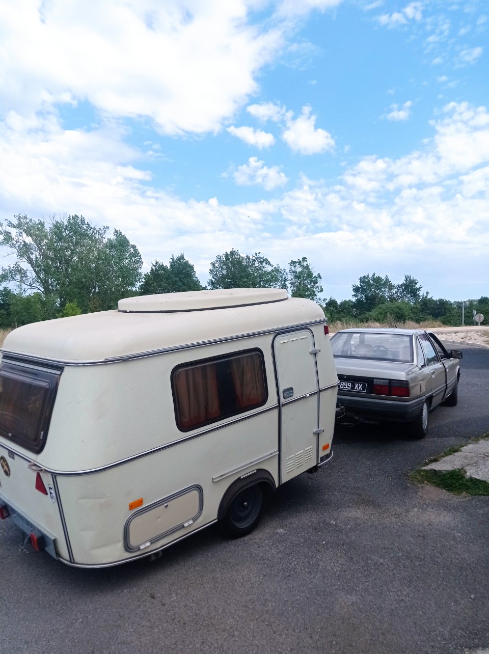

J'ai posté une photo de la Puck tractée sur FB et quelqu'un m'a dit qu'elle avait "le cul trop bas". C'est ce qu'on s'est dit effectivement mais pour l'instant on n'a pas de réponse à savoir comment y remédier. Peut-être que c'est tout bête mais pour les novices que nous sommes c'est pas le cas😅. Si quelqu'un ici pouvait éclairer nos lanternes, merci d'avance et bonne soirée à tous ☺️.
Chris & Vani
En même temps, il y avait une petite pente ici.

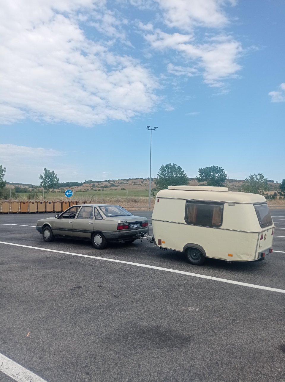

Sinon ça donne ça
Sinon ça donne ça

Bonjour, je t'ai répondu sur FB 😉
Bon, sur la deuxième photo ça a l'air mieux, mais pas persuadé que le sol soit plat 🤔

A voir la position des roues dans les garde boue....
Est ce un essieu à suspension caoutchouc (on voit dépasser quelques boudins à la base du bras de suspension) ou un essieu à barres de torsion, FRANKEL, simple à voir il a des graisseurs à l'avant à chaque extrémité, souvent cachés par un chapeau en plastique rouge. Si c'est le cas il y a surement une ou des lames de cassées. Et là pas grand chose à faire si ce n'est de changer l'essieu, ici il y un membre qui était à Regnéville, qui l'a fait, il me semble Isa & Denver !!
viewtopic.php?p=203366#p203366
Si les deux cotés sont similaires, peut être une cale entre le châssis et l'essieu pourrait faire l'affaire, c'est ce que j'ai fait sur ma Familia et sur la SuperPuck des Comtois.

Une solution peut-être : changer le crochet d'attelage de la voiture pour un plus bas et réglable , si c'est possible.
Si la caravane penche trop de l'arrière, il n'y a pas assez de poids sur l'attelage : la caravane risque de louvoyer à la moindre occasion.

Les Renault sont plutôt souples de suspension, surtout celles de cette époque-là. Charger le max de bagages dans le coffre devrait grandement améliorer la situation.

Après la visite de caves, les cartons à l'avant c'est mieux. Je pense que t'avais pas acheté assez de cartons ! ;-)

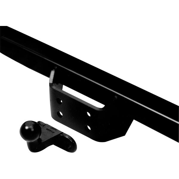

Sinon, sur ma 21, à l'époque, ce n'était pas un crochet comme sur la plus par des voitures maintenant mais une boule sur platine
. si c'est le cas, tu trouveras facilement une plaque genre 4X4 à intercaler pour redescendre ta boule.
par exemple: https://www.pieces-accessoires-remorque ... rous-.html
