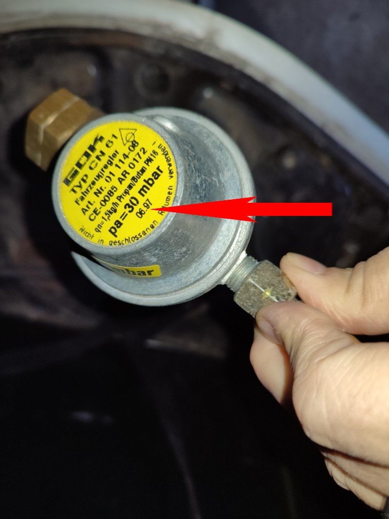

Bonjour messieurs.
Quand on branche la bouteille de gaz au tuyau, ça sent le gaz.
Faut il rajouter un joint ?
Faut il enlever le joint blanc et le remplacer ?
La bouteille est elle compatible ?
Manque t il quelque chose ?
Si je n'aurai pas froid ce weekend dans ma caravane grâce à mon gros radiateur, et oui, 1ère sortie, je risque de manger de la salade !!

Bouteille butane ??
Le filetage en sortie du robinet clipsé sur la bouteille est en pas à gauche, comme sur une bouteille de 13 Kg ?
Ton détendeur mixte aussi, puisqu'il a une gorge sur le six pans.
A vérifier avant de t'en dire plus.

Le précédent propriétaire m'a parlé de petites bouteilles bleues ou de twinny..
Tu crois que le joint blanc est foutu? ( il est dur)

Le détendeur est de 06.97...... Peut-être déjà le changer ;-) ;-) ;-) et le raccord bouteille semble aussi de la première jeunesse :)

P'tet aussi mettre un détendeur direct sur ta bouteille de butane, et non un robinet + un détendeur.
Ce genre là (exemple) :
https://www.amazon.fr/PROGA-Detendeur-A ... 198&sr=8-2
A noter que si tu campes l'hiver ta bouteille de butane montrera des signes de faiblesse en dessous de 5° et gèlera à sous 0°.

Il y a une date sur le détendeur ?
Re: Ça fuit !
Posté : jeu. 12 oct. 2023 12:04
par LANDERIBA
Oui !

Ah oui, quand même !
Du coup, si je mets le truc rouge directement sur la bouteille, je peux virer le vieux détendeur ?
Re: Ça fuit !
Posté : jeu. 12 oct. 2023 12:36
par LANDERIBA
Oui !!

J'ai eu ce problème cela venait du détendeur qui possède une membrane interne qui en vieillissant devient dure et ne fait plus son travail mais j'entendais la fuite au niveau de ce détendeur.
Pour ma part je l'ai remplacé mais la solution de Landériba est très bien aussi :super:

Levi's a écrit : jeu. 12 oct. 2023 11:54 Il y a une date sur le détendeur ?
Sur le détendeur de ma Triton BST de 1991 pas de date, depuis l'aquisition de l' : eriba : c-à-d 6 ans, je l'utilise avec des bouteilles camping gaz de 5kg qu'il nous restait, sans aucuns problèmes que ce soit pour la gazinière, le chauffage ou très rarement le frigo, par contre la lyre elle à été changée.

Si je lis bien, pression d'entrée de 0.5 à 10 bar, pression de sortie 50 mbar. Débit maxi 1.5 Kg/heure.
Le butane fonctionne avec 28 mbar et le propane avec 37 mbar, il existe maintenant des mixtes qui font 30 mbar.
Ça doit donner les plaques gaz et le reste !!
