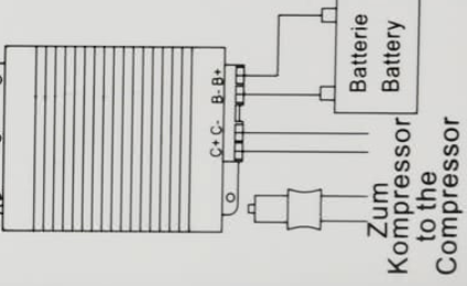

Re: Je passe à la compression.
Posté : jeu. 20 févr. 2025 11:43
par samourai47
Capture d'écran 2025-02-20 103923.png (61.71 Kio) Vu 19790 fois
Si je comprends bien avec ce dessin trouvé sur un site, tu as branché le circuit 12 v de la caravane/véhicule sur >B+/B-, le tout sur le 220 v quand dispo via idem le circuit 220 v de la caravane et le frigo sur C+/C-
J'ai bon ?
La prise allume cigare est équivalente au C+/C-?
Posté : ven. 21 févr. 2025 18:45
par jean-yvon
Hello!
Si le frigo que tu vas ou as acheté fonctionne indifféremment et automatiquement sur 12 ou 24v, alors ce transfo est parfait.
