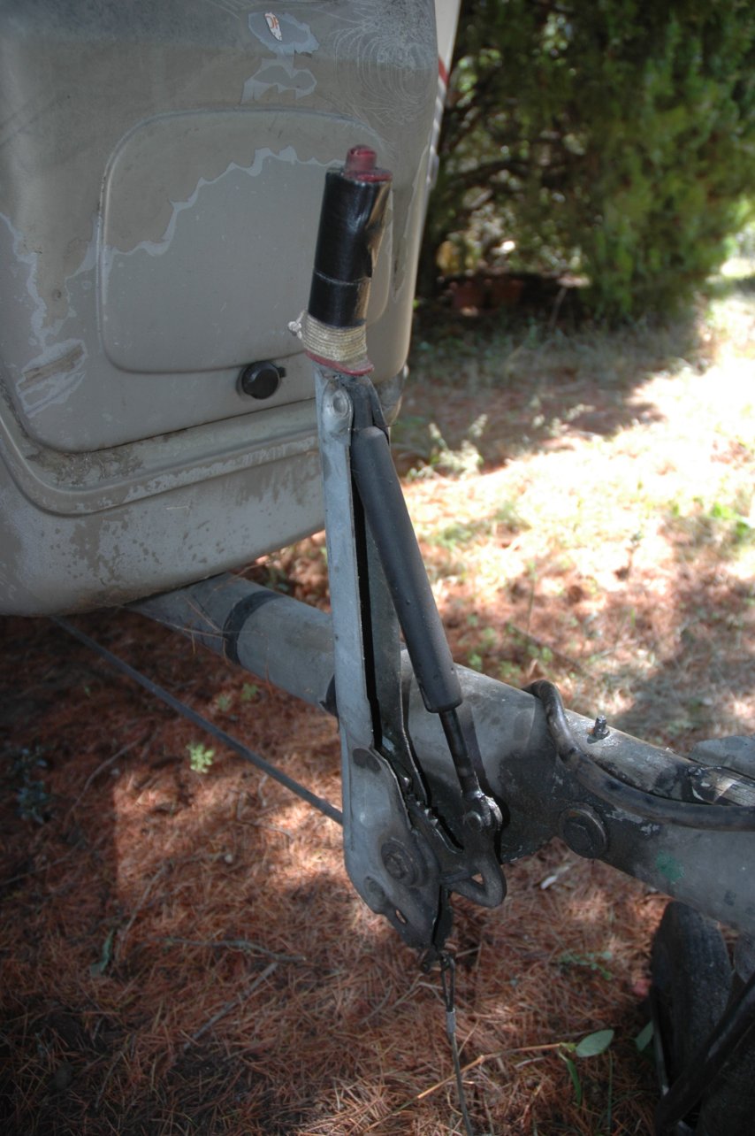

Une : Photo : du levier de frein à main quand le frein est mis...

Voici des photos
1- du frein à main
frein à main serré
frein à main serré
2- du timon après démarrage en 1ère frein de la caravane serré

J'espère que les photos demandées par JP et le résultat de l'essai qu'il m'a préconisé permettront d'y voir plus clair (si les photos n'apparaissent pas correctement dans le message, me le dire, je les renverrai):
