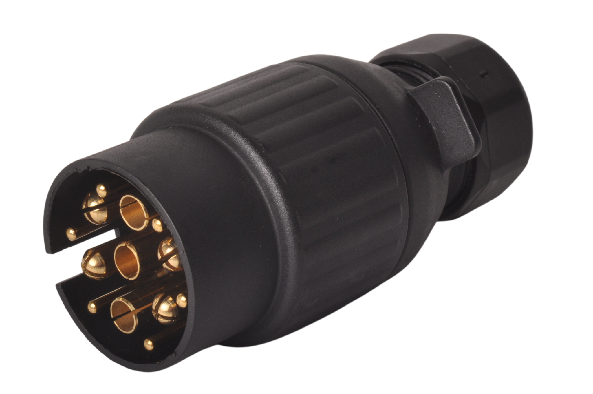

Dans la Superpuck que nous venons d'acquérir, il n'y a plus le transfo 220/12v. Sur la voiture j'ai une prise 7 broches. Le premier proprio a fait des modifications sur le circuit 12 v et alimentait son réseau par sa voiture...

En 1996 les Eriba étaient en prise 13 broches. Donc en changeant la prise tu dois pouvoir revenir la l'origine. En déposant la prise 7 broches, tu verras que le faisceau est en 13 fils dont 4 en section de 2.5² et les 9 autres en 1.5². Les 4 de plus forte section sont pour le 12 V permanent et 12 V après contact et la masse.
A moins d'avoir une remorque en 7 broches, repasse en 13 broches, car avec une 7 pas 12 V (permanent ou après contact) pour l'éclairage intérieur, la pompe ni le frigo, seuls les feux de la caravane sont alimentés.
A noter qu'il existe aussi une prise 13 modèle "MULTICOM" qui est mixte et permet d'avoir les 13 contacts pour une caravane et les 7 d'une prise remorque au centre.

La caravane est bien en 13 broches, c'est ma voiture qui est en 7 et que je ne veux pas modifier. Je préfère une autonomie sur la caravane.

Donc, une caravane avec 7 broches ne peut pas avoir l'éclairage et le frigo en 12 volts ???
Ce qui correspond à mon cas.
Avec la Ford: sortie 13 broches donc besoin d'un adaptateur => pas de frigo ni éclairage intérieur : eriba :
Avec le RAV 4: sortie 7 broches donc pas d'adaptateur et idem pas de frigo ni éclairage intérieur.
Dans les 2 cas, seule la signalisation : eriba : fonctionne (et heureusement d'ailleurs).

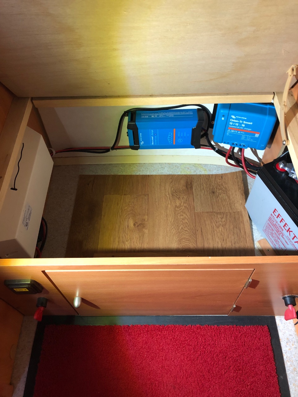

Pour ma 430 je l'ai rendue totalement autonome en installant une batterie auxiliaire alimentée par un panneau solaire, et si pas de soleil, (je fais le plus souvent de l'itinérant et hors camping) par un câble (2x16 mm) venant de la batterie du véhicule et géré par un chargeur de marque Victron "Orion smart 12/12v" ; j'ai évidemment raccordé la batterie auxiliaire à l'alimentation 12v de la Cara (boitier sous châssis Cara). Je peux aussi charger la batterie par chargeur Victron à partir du 220 extérieur, au cas ou...

Je suis en 7 broches voiture et caravane, et après une petite modif faite par mes 2 mains droites :mrgreen: , j'ai le 12 volt permanent (tu peux aussi choisir aussi après contact) pour l'éclairage intérieur caravane et le frigo, quand je suis branché à la voiture.
Je me suis servi du plot feu de brouillard AR que j'ai débranché, j'y ai branché un fil en attente (13 fils dans le câble d'origine) en 2.5², qui alimente le frigo/éclairage. Boitier sous la caravane.
Coté feu rouges AR, j'ai débranché l'arrivé du feu de brouillard, et j'ai mis un bout de fil reliant le feu rouge et le feu de brouillard, j'ai changé l'ampoule pour une 10 W en place de la 21 w, ça éclaire plus que la 5 w du feu sans éblouir .

Il va sans le dire, c'est mieux en le disant, que la broche de la prise voiture alimentant les feux de brouillard AR doit aussi être débranchée et remplacée par une ligne en 4² qui vient de la batterie, 12 v permanent, ou d'un connecteur de puissance alimenté après contact, dans les deux cas un fusible est fortement conseillé, disons 15 Amp, pour prendre un peu de marge, 120 W pour le frigo sous 12 v = déjà 10 amp.

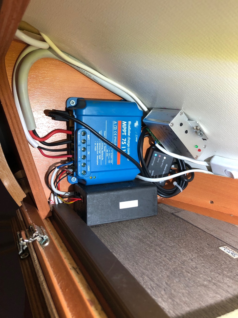

Ph BSM a écrit : ven. 22 nov. 2024 11:13 Pour ma 430 je l'ai rendue totalement autonome en installant une batterie auxiliaire alimentée par un panneau solaire, et si pas de soleil, (je fais le plus souvent de l'itinérant et hors camping) par un câble (2x16 mm) venant de la batterie du véhicule et géré par un chargeur de marque Victron "Orion smart 12/12v" ; j'ai évidemment raccordé la batterie auxiliaire à l'alimentation 12v de la Cara (boitier sous châssis Cara). Je peux aussi charger la batterie par chargeur Victron à partir du 220 extérieur, au cas ou...
J'ai sensiblement la même installation mais sans la charge via la tractrice (pas utile pour mon utilisation) ;)
Avec 2 panneaux comme ceux-ci (je n'en mets qu'un si suffisant, 2 si peu de soleil) ;)
