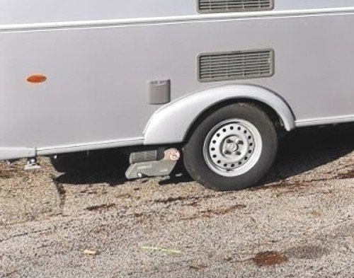

phane a écrit : dim. 17 nov. 2024 08:31 La porte (donc marche pied) sur une 530 est plus proche de la roue qu’une 430 ! 8|
En v'la un de bien installé, car il laisse de la garde au sol :super:
Pas comme celui ci, :( exemple :

Pour préparer les ferrures il me manque une cote du Reich Pro .
Si tu pouvais me dire la hauteur de ton moover, avec et sans le tube carré qui est sur la partie basse ; et aussi sa largeur( quoi que je dois l’avoir quelque part)
Je vais voir si il est possible de faire des plaques réglables en hauteur à + ou - 3 cm. Ça permettrait de régler la position des moover au mm, pour une garde au sol au max.
À étudier.
Merci Benjamin.
Daniel
Un dessin vaut un grand discours, (Napoléon) ;-)

nihali a écrit : dim. 17 nov. 2024 09:59 Oui c’est une autre solution. J’avais ça avec mes Puck.
Pour l’instant je reste sur l’idée des moover à l’arrière des roues.
À étudier.
Merci Benjamin.
Daniel
C'est une idée "qu'elle est bonne" , Deux parties verticales coulissantes avec 2 lumières, une fois hauteur déterminée percer l'ensemble à coté et boulonner pour ne pas que ça bouge . :roll:

Ça ne se présente pas vraiment comme je l’espérais !
Une rectification pour la garde au sol par rapport à ce que j’ai écrit plus haut.
J’ai en réalité 375 mm : bas du châssis / sol
La conduite de gaz qui gêne, et dont je ne veux pas toucher, est 30 mm plus bas que le bas du châssis.
Ceci ramène ma garde au sol à : 375 - 30 = 345 mm
Le moover est obligatoirement sous la conduite de gaz, il ne peut pas passer à côté.
Hauteur du moover 120 + 50 = 170 mm
Reste donc une distance (garde au sol) Moover/sol : 345 mm - 170 mm = 175 mm
Voulant ma garder une marge de 5 mm entre le haut du moover et la conduite de gaz j’arrive à une garde au sol finale de :
175 mm - 5 mm = 170 mm
GARDE AU SOL finale 170 mm. Question : cette garde au sol est-elle suffisante ?
Dans cette position les galets du moover poussent 20 mm en dessous de l’axe de la roue, donc un peu de perte de puissance.
En faisant des ferrures réglages, je pourrais gagner un peu de garde au sol en faisant pivoter l’arrière du moover vers le haut.
Mais dans ce cas les galets seraient encore moins bien positionnés par rapport à l’axe de la roue.
Voilà mes élucubrations. Pas simple, ce sera une histoire de compromis.
Les pro déplacent peut-être la conduite de gaz et aussi le tuyau des EU ? Ce qui positionne parfaitement les galets dans l’axe des roues avec une garde au sol augmentée de 20 mm; soit GhS de 190/195 mm

J’ai peut-être la solution :
Remplacer le profilé qui est en-dessous du « Reich » par une platine de 10 mm d’épaisseur ?
En faisant ainsi je pourrais gagner 40 mm de garde au sol, pour avoir entre 200 et 210 mm.
Là plus besoin de toucher ni au gaz, ni à l'eu
Si je veux faire galvanisé à chaud mes pièces, je serais obligé de remplacer les profilés de 50 d’origine Reich
Je laisse « murir » l’idée qq jours ...
Approximativement ce dessin, avec peut-être un renfort ? A voir.

J’ai probablement la solution.
Un gars , (qui n’est pas sur le forum), vient de me donner une solution.
Il a une 530 de la même année, et a eu le même souci avec les conduites de gaz.
Il a installé un mover Reich Pro 2.0, comme je souhaite faire.
Il n’a pas modifié le circuit de gaz. Il a remonté les tuyaux vers l’intérieur (par le plancher) d'environ 2,5 cm, ils ne gênent plus.
Cerise sur le gâteau, il a trouvé des ferrures qui ont des lumières qui permettent de laisser passer un autre tuyau gaz, sans rien modifier, qui gênait aussi.
Les ferrures en question sont tenues par serrage; plus besoin de se contorsionner sous la caravane pour percer.
Etant lui aussi dans l’embarras il avait appelé CaravanMoverShop (spécialiste du montage de mover) qui lui a dit ce qu’il fallait faire exactement.
Y a plus qu’à commander les pièces.
Voici les ferrures. Je prendrais cotes et photos pour coller ici.
