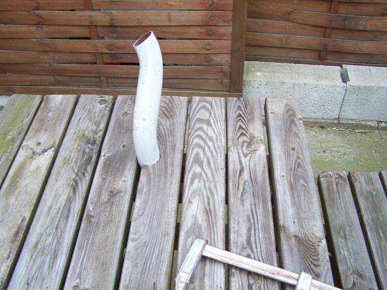

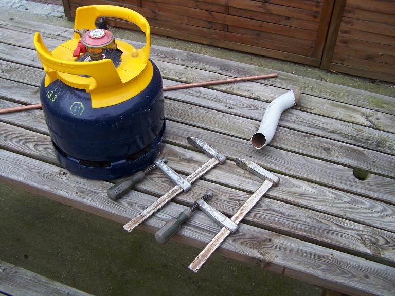

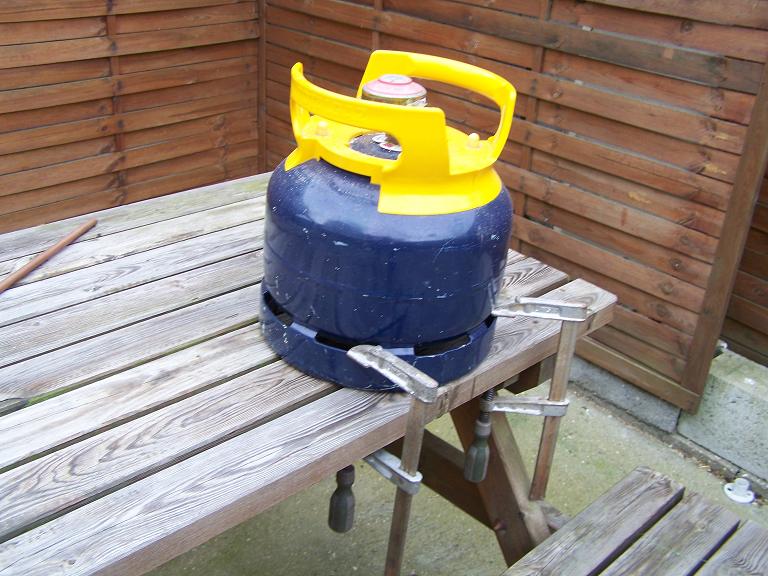

Voici une méthode simple et facile a mettre en application pour cintrer des tubes carrés ou ronds de pas trop grandes dimensions (c'est cette méthode que j'ai utilisé pour refaire la partie inférieure avant du châssis de ma chariotte).
Là, j'ai utilisé un tube de cuivre pour la demo . Avec le tube carré, il faut y aller par petits mouvements tout en déplaçant le tube pour que le cintrage se repartisse bien sur la longueur .
Les images sont explicatives.
