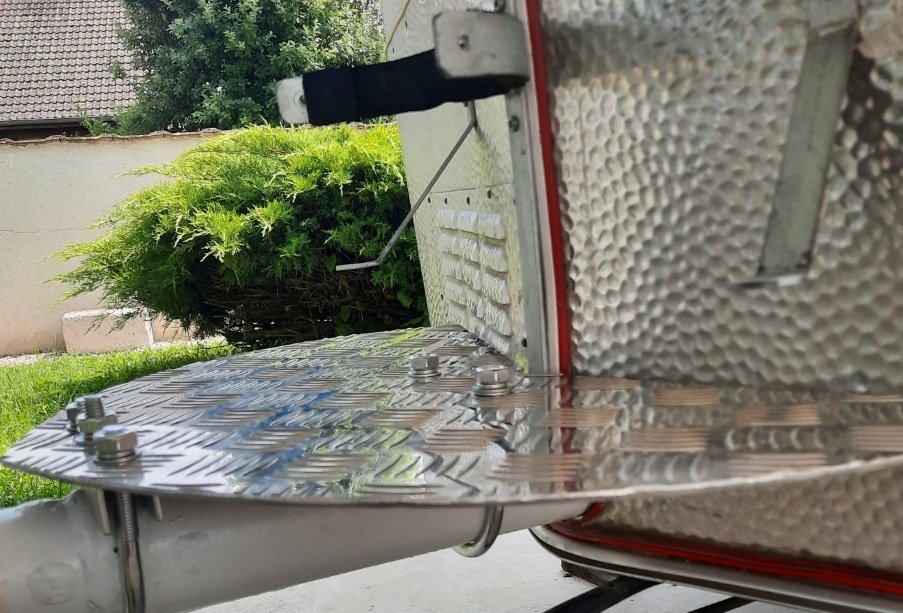

Les caravanes sont équipées en propane, car dès que températures baissent le butane a du mal à passer en phase gazeuse aux alentours de 5 à 6°. La bouteille de butane peut être stockée à l'intérieur de la caravane, alors que le propane est OBLIGATOIREMENT à l'extérieur.
Le pressions d'utilisation ne sont pas les mêmes (28 mbar pour le butane et 37 mbar pour le propane) quoique maintenant il existe un détendeur intermédiaire qui fait les deux, mais surement pas celui que tu montres en photo qui n’est pas adapté à nos caravanes, 50 mbar !!!
- détendeur.jpg (125.84 Kio) Vu 54192 fois
De plus n’hésite pas à changer la lire, qui doit être vieille et entourée de ruban adhésif pour cacher quoi ? La misère !!
Si tu as la sangle pour maintenir la bouteille il te manque le panier....
Voir "landeriba dans ses œuvres au 05/10/2018 page 8, où tu apercevra le panier.

LANDERIBA a écrit : sam. 17 mai 2025 14:17
Merci , Landeriba , j'ai regardé un peu , bravo pour la restauration
, c'est superbe , et nickel propre surtout !

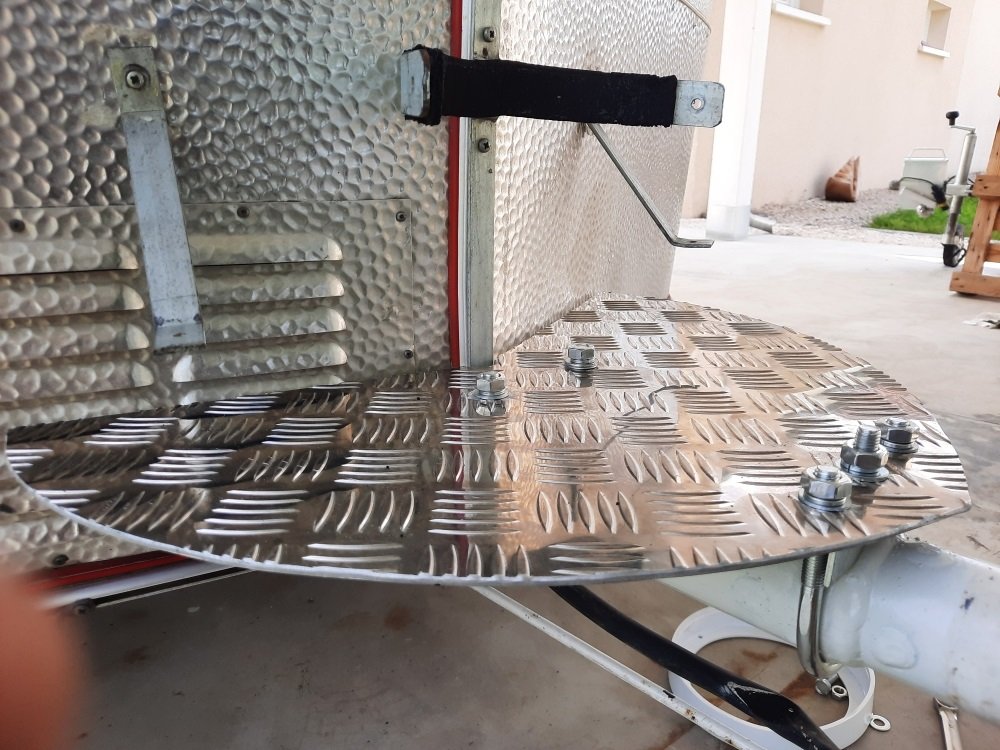

Je vais donc refaire un support panier, ta plaque alu semble une très bonne idée.
Elle est fixée donc par des demi-brides sous le timon , qui sont donc vissées sur la plaque ? Je pense me servir tout de même en plus de ma fixation existante verticale pour peut-être caler la bouteille .
Sinon, vous me conseillez plutôt , si j'ai compris, de partir sur une twiny propane en changeant donc la lyre et le détendeur (37 mbar ) ?

par LANDERIBA
Une photo du tuyau qui arrive sous le coffre à gaz, je n'arrive pas à le voir sur les photos postées.
Si tu prends une Twiny propane il te faut acheter avec un détendeur, CAR je suppute qu'il n'y a pas de pré-détendeur sur ton installation.
Si il y a un pré-détendeur, il faut prendre avec la bouteille, une simple vanne d'arrêt et une lire "haute pression" qui va au pré-détendeur.

par LANDERIBA
OK, ça ??
- porte bouteille gaz.jpg (30.38 Kio) Vu 54130 fois
Re: Mise en route du gaz Puck 78
Posté : dim. 18 mai 2025 12:55
par Les Comtois
Yes Sœur!

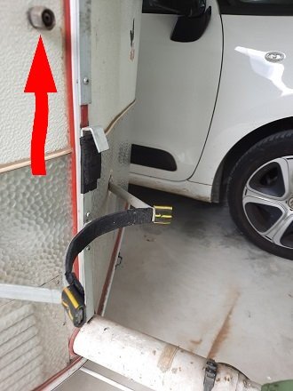

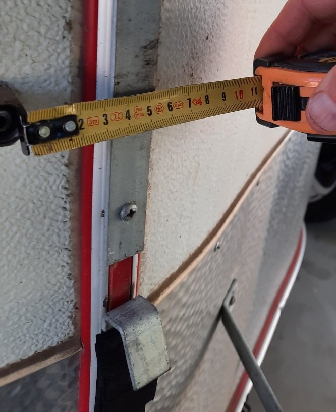

Voici Jean Paul , les photos à différents angles de l'entrée de ma prise gaz :

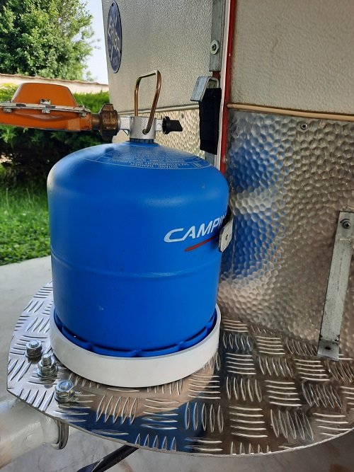

je suis allé acheter ma Twiny , elle est vendue avec un détendeur en 28 mbar, qui possède aussi un robinet pour fermer la bouteille. Je pensais que tout allait être bien dans le meilleur des mondes ...

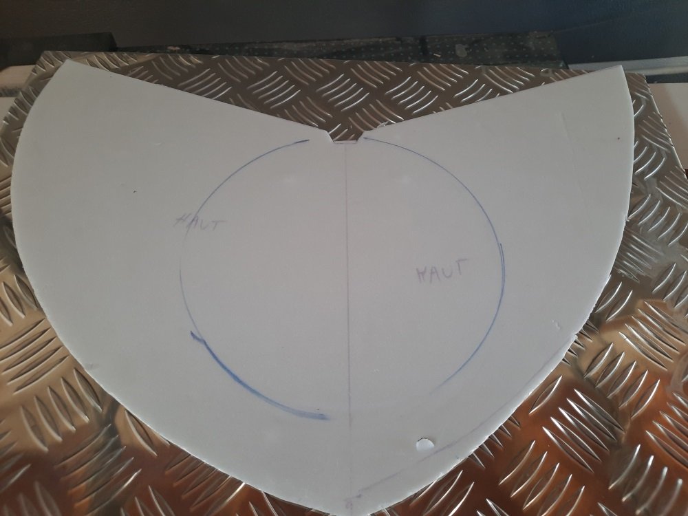

Mais en présentant ma Twiny devant le futur support, j'obtiens cela :
J'ai bien pensé refaire complètement l'ancien support, mais le cul de la bouteille touche carrément en bas le système de déblocage des freins, ça va être encore la galère pour gagner quelques cm, du coup, j'ai tout ramené à mon magasin de bricolage de proximité qui m'a gracieusement tout remboursé, on a regardé pour une autre bouteille : le Cube, mais bon, l'encombrement est presque identique, et les bouteilles camping gaz dispo étaient vraiment trop petites. Je pense maintenant essayer avec une bonbonne camping gaz, tant pis pour le propane, mais en voyant le support restant, il est fort à parier que c'était ce type de bouteille employée auparavant.

Et en dévissant les pattes de renfort sur le cercle et en l'ouvrant pour rentrer la bouteille ? Les bouteilles Campingaz sont hors de prix pour la contenance

J'ai dû baisser le coffre de 18 mm, il y avait trop de jour en bas, environ 25 mm, la plaque pour poser la bouteille risquait d'être plus bas que le coffre, j'ai préféré qu'elle soit dans le coffre.
J'ai pré-percé le milieu à 3 mm (la barre à la pointe de la caravane), on a la surface molle et ensuite une partie métal apparemment, et ensuite j'ai vissé des vis à tôle. C'est bien cela la procédure (pas de risque de fragilité de la structure , ou perçage à un endroit litigieux ) ? J'avais envie de détordre aussi le support installé, mais bon, je me suis dit que peut-être le coffre rentrerait plus aussi bien, bref, j'ai laissé comme c'était.
- coffre 1.jpg (30.21 Kio) Vu 49867 fois
J'ai rebouché les trous existants au silicone Sika
Le coffre va presque jusqu'en bas, j'essayerai de mettre un joint afin que lors de bosses le coffre ne tape pas sur le timon.
- coffre 3.jpg (54.04 Kio) Vu 49867 fois
Après pas mal d'essais, calques ... voici le gabarit de la plaque de la bouteille de gaz. Plus qu' à touver la plaque d'alu striée, 3 ou 4 mm, je vais regarder tout de même ce qu'avait mis LANDERIBA ...
(vu --> 3 mm donc
- coffre 2.jpg (22.67 Kio) Vu 49867 fois

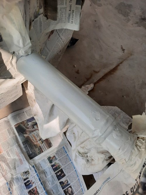

C'est bien avec une PUck , on se s'ennuit pas , à peine le graissage terminé des roulements , j'attaque la fixation de la bouteille !
J'ai trouvé que le timon était moche et des points de rouille ... du coup peinture ... (seulement la partie sous le coffre à gaz ; sinon, je vais devoir partir en septembre en vacances
, j'ai graissé tout de même le devant )
Déjà juste en nettoyant avec de l'acetone , la peinture part ...
calfeutrage et peinture
- T1.jpg (66.62 Kio) Vu 45694 fois
Avec Gabarit , marquage plaque pour découpe ... (finalement ,j'ai pris plaque d'alu de 4mm)
- G1.jpg (84.95 Kio) Vu 45694 fois
découpage ,j'ai commencé à la meuleuse pour marquer , puis j'ai pris la scie sauteuse avec lame alu , ça va super bien , ensuite ponçage des bords (meuleuse ,lime , toile émeri ) , perçage aussi , il a fallu aplanir au niveau des trous à cause du striage de la plaque , afin que les rondelles soient à plat .
- G2.jpg (206.71 Kio) Vu 45694 fois
Ensuite montage sur le timon :
- G3.jpg (130.41 Kio) Vu 45694 fois
- G4.jpg (156.75 Kio) Vu 45694 fois
Essai avec la bouteille de gaz , le souci , il ne faut pas d'écrou au milieu car au centre la bouteille de gaz est bombée et toucherait les écrous , donc ceux ci doivent etre à l'extérieur ou sur les bords.
- G5.jpg (85.25 Kio) Vu 45694 fois
Perçage des trous pour fixer le support blanc , j'ai hésité à mettre des rivets , mais il ne fallait par de contact avec la bouteille afin d'avoir une surface plate pour accueillir , finalement j'ai opté pour des vis à têtes fraisées .
- G6.jpg (93.39 Kio) Vu 45694 fois
Collage à la colle sika du support blanc avec vis en place , non vissées , je laisse la bouteille pour assurer le collage .
- G7.jpg (86.82 Kio) Vu 45694 fois
Demain trouver une solution pour finir le cerclage de maintien de la bouteille , pose des maintiens sur le côté aussi .
