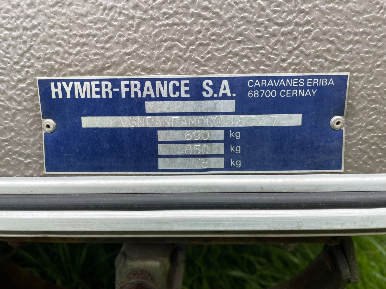

Pour ceux qui ont l'expéreince d'avoir changé des pièces de timon et nottament l'amortisseur et/ou les bagues de guidage, je cherche à identifier les pièces compatibles avec le système présent sur mon timon (voir plaque ci-dessous)
Ma : eriba : est de 1993 et il semble y avoir quelques subilités liées à cette date. J'ai du mal à y voir clair...
Voici la plaque signalétique de la : eriba :

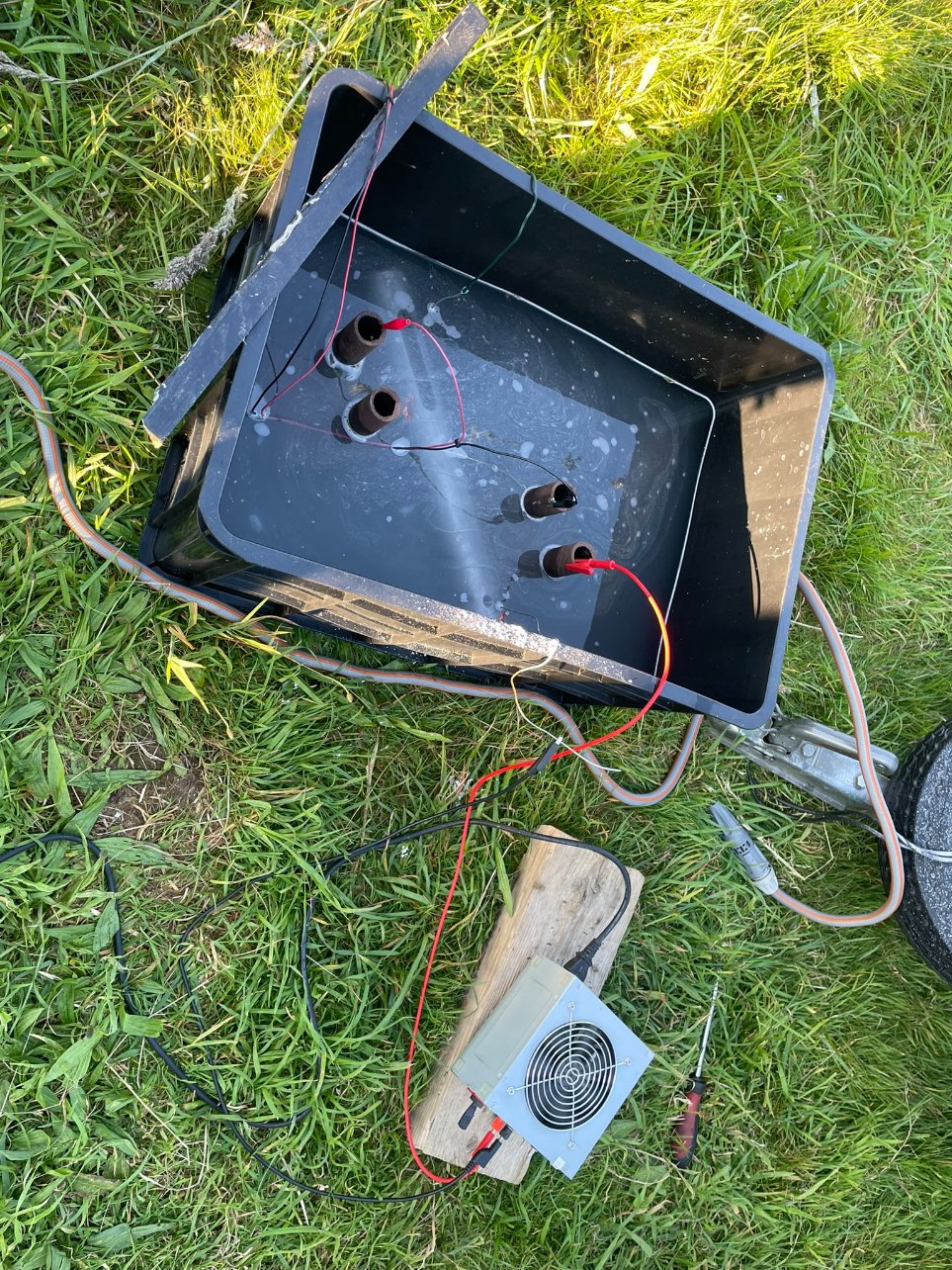

De mon coté, le fût coulissant est en phase de dérouillage par électrolyse.
Un bac + eau + lessive de soude (type Saint Marc) + alimentation 12 V
Le moins (-) sur la pièce à dérouiller, le plus (+) sur une pièce sacrificielle en ferraille.
La pièce est entourée de fil de fer ordinaire pour le contact et surtout le maintient de la pièce en position sans faire toucher le (+) et le(-)
J'ai commencé par une vielle alim de PC que j'avais bricolée pour me faire une alim stabilisée il y a un bout de temps, puis je suis passé au chargeur de batterie. Ca dépote plus, mais les sécurités du chargeur rendent le démarrage délicat. (avec l'alim PC j'étais à 2 ou 3A, ace le chargeur de batterie, c'est rapidement monté jusqu'à 7A)
