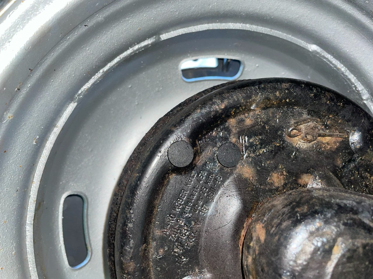

Bouchon pour Orifices de Réglage de Freins à Tambour AL-KO (Imprimé en TPU)
https://www.thingiverse.com/thing:7069262
Ce modèle 3D est une pièce de rechange pour les bouchons des orifices de réglage des freins à tambour AL-KO, couramment utilisés sur les caravanes et remorques. Conçu pour remplacer un bouchon perdu ou endommagé, ce modèle offre une solution pratique et économique grâce à l'impression 3D. Il protège les orifices de réglage contre la poussière, l'humidité et les débris, prolongeant ainsi la durée de vie de vos freins.
Matériau recommandé : TPU (pour sa flexibilité et sa résistance aux intempéries).
Paramètres d'impression suggérés :
Remplissage : 100% (pour une solidité et une étanchéité optimales).
Épaisseur de couche : 0.2 mm.
Support : Non nécessaire dans la plupart des orientations d'impression.
Ce bouchon est conçu pour s'adapter aux orifices de réglage standards des freins à tambour AL-KO. Vérifiez les dimensions pour votre modèle spécifique et ajustez si nécessaire.
