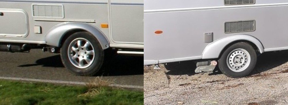

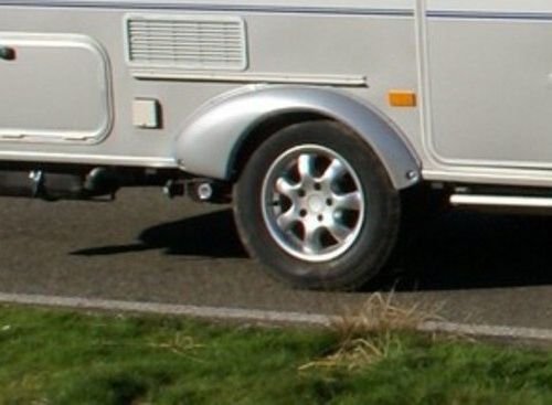

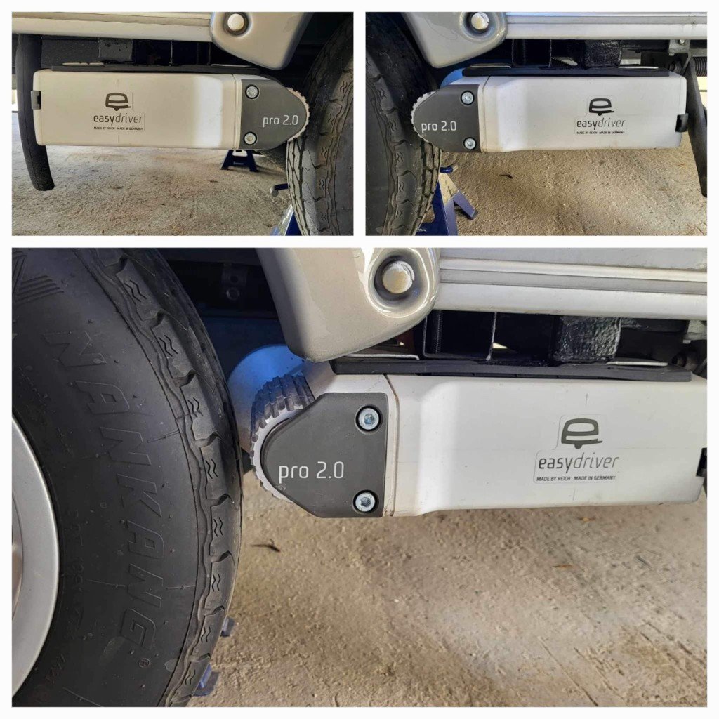

Re: Quelle pièce d'adaptation de mover pour une Triton de 1995 svp ?
Posté : lun. 21 juil. 2025 12:07
par LANDERIBA
Certain savaient poser correctement un mover, dommage qu'il soit parti à la retraite sans successeur !
Mover Reich La Rochelle Caravane-Rec.jpg (51.89 Kio) Vu 8637 fois
Y'a pas : Photo : sur ces deux montages :siffle:
Posté : lun. 21 juil. 2025 12:25
par bruno3166
Oui mais ...
la garde au sol de la photo de gauche est quand même supérieure à celle de droite.
