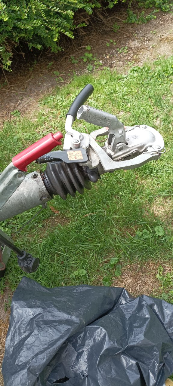

Sur ma Triton de 1995 achetée le mois dernier, je remarque que le timon peut tourner anormalement, et cela tend à fissurer le soufflet, bien que sa partie arrière ne soit pas serrée par un rilsan...
Je doute que ce soit normal, mais je ne vois pas ce qui peut empêcher la rotation, il y a bien une tête de vis hexagonale de chaque coté du timon, modèle de 90mm de diamètre, mais elles sont bien vissées à fond.
Voici une photo du timon avec anti lacets, le tout de chez Westphalia, et ce que j'ai pu repérer comme n° sur le coté gauche.
Est ce que tout ça est normal svp ?

Bon, j'ai trouvé, mais comme sur la photo de la pièce manquante ( c'est aussi mon cas ), le trou taraudé est innaccessible car derrière la plaque soudée du frein à main !
Je comprends donc que je dois enlever les 2 boulons traversants du timon pour pouvoir faire avancer le trou en question...

Pas grande avancée en ayant enlevé les 4 vis et en ayant sorti la bague de 3/4 cm: Le trou est toujours vers l'arrière de la lumière et je viens de réaliser ( notice Al-Ko ), qu'il faut surtout enlever la vis traversante arrière, celle qui fixe l"'extrémité arrière de l'amortisseur pour que le fût coulissant sorte.
Je m'y colle demain en espèrant ne pas avoir trop de soucis à remettre en place.

Peut être était ce une version différente de celle que j'ai ? En tout cas, impossible de bouger vers l'avant la tête d'attelage, seule avance la grosse bague acier sur laquelle est
fixé le soufflet !
Quelques photos de la situation :

Oui, ça ressemble, mais c'est trompeur car j'ai été incapable de pouvoir aligner un boulon en face du trou à cause de la plaque du frein à main.
Je vais m'y remettre demain, mais si j'ai bien vu, il n'est pas possible de mettre une vis et encore moins une clé Allen ou autre, perpendiculaire à l'orifice...
Peut être serrer avec une Allen à boule, et de biais, mais je retente demain.
Si c'est possible, je tâcherai de remplacer cette entretoise Ok ar autre chose, comme un empilable de rondelles, ou quelque chose que je puisse adapter.

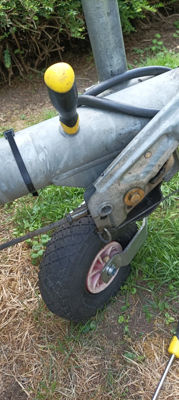

par IZHJupiter3
Et la seconde photo est celle prise avant d'avoir fait bouger la grosse bague vers l'avant, or j'en suis effectivement au même point après l'avoir fait avancer de 4 cm !

Bon, j'y suis arrivé: J'ai réussi après 4 essais au moins, à visser un boulon de 8 très court, mais une fois en place, il était impossible de passer une clé qui soit en ligne avec, et encore moins de placer cette grosse entretoise.
J'ai donc bêtement enlevé la grande vis traversante qui tient l'arrière du vérin, j'ai passé un tournevis fin dans le trou par sécurité, et j'ai alors pu décaler ce sacré trou vers l'avant pour que cela devienne "travaillable".
Ensuite, ne disposant pas bien entendu de la pièce d'origine, mais ayant un fourniment de trucs gardés au fil de mes interventions mécaniques motos et auto, j'ai fouillé un peu, et j'ai pu confectionner une copie acceptable de ta pièce neuve grâce à ton dessin coté !
En bref, une vieille cage interne de roulement, une douille de 13mm réformée légèrement meulée et enfoncée dedant à la presse, le carré de la douille foré à 8mm, et surtout pas mal de boulot au touret à meuler pour obtenir les bonnes dimensions ! ( pas de copain tourneur !)
Une vis Allen dans le trou de la douille, et après quelques rectifications d'épaisseur et de diamètre pour obtenir 22mm, voila ce que ça donne, et tout est remonté !
Par contre chose curieuse, si on veut que le timon soit bien horizontal par rapport au chassis, on doit utiliser le léger jeu autour de ce système de verrouillage pour pivoter la tête d'attelage au maxi d'un coté ( en somme, si l'entretoise de 21.9mm est mise au centre du haricot qui limite son déplacement, la tête d'attelage n'est alors pas parfaitement horizontale, et je ne vois pas ce qui pourrait clocher.
Ouf, encore un obstacle de passé !
