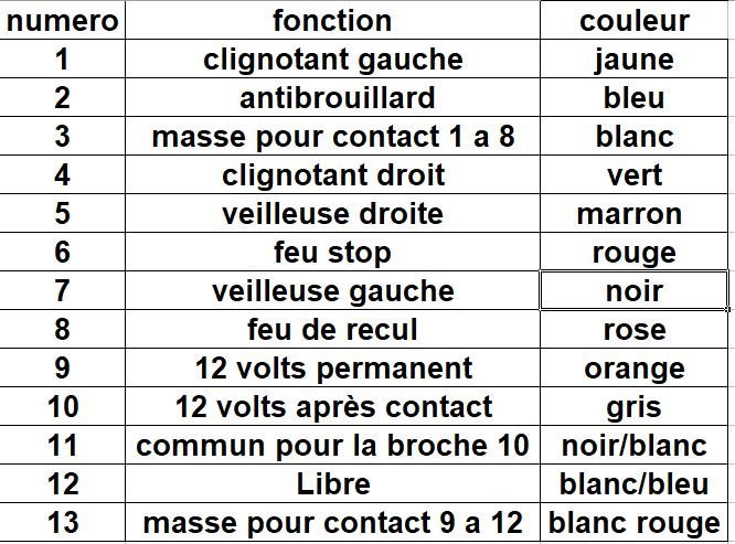

En 2007 (et bien avant) les : eriba : étaient livrées en 13 broches. Une modif de l'ancien proprio, tu démontes la prise et tu verras que le faisceau est en 13 fils, dont 4 en 2.5², pour le 12 v après contact et permanent ainsi que la masse, pour entre autre l'alim frigo qui tire ses 10 amp, donc fils de forte section, les autres sont en 1.5²... pour les feux.
A toi de remettre une 13 broches, tu trouveras facilement le schéma de branchement d'une 13 b sur le Net.
Le 12 v permanent sur la broche n°9.
Le 12 v après contact sur la broche 10.
La masse sur la broche 13.

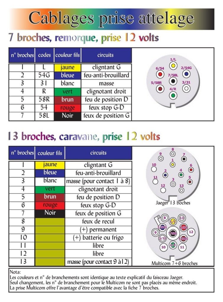

cablage 13 voies.JPG (95.13 Kio) Vu 2645 fois
Cablage 13 voies

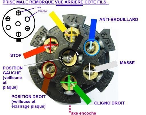

Prise 7 broches côté voiture.JPG (50.41 Kio) Vu 2645 fois
Prise caravane.jpg (164.31 Kio) Vu 2645 fois
Caravane
