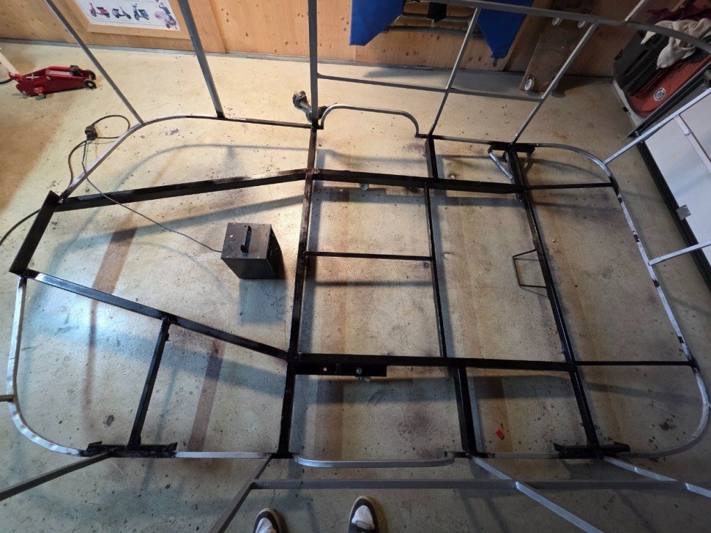

8m de profils 20x20mm remplacés aujourd'hui
Ouverture pour future fenêtre latérale effectuée.
Objectif, fin mois de septembre, châssis terminé
Pas facile, la saison du hockey recommence donc moins dispo le weekend...

Ça sent la fin des travaux sur le châssis.
Traitement total au Brunox et après couche de gris sur le total.

J'ai un peu de mal à visualiser l'avant de la structure, c'est très différent de la Puck, suis perdue :snif:
Tu as des tubes verticaux entre la fenêtre et le bas de la structure à l'avant ?
Re: Recherche pièces pour Eriba Pan/Familia 1970 suite déshabillage.
Posté : lun. 15 déc. 2025 23:02
par lamenuis
Oui, il y a des tubes a l'avant pour soutenir l'ossature de la fenêtre mais il ne les a pas remis.

Photo de l'avant d'une ossature de Familia.
Les plaques en tôle plates servent à l'avant pour fixer le pré-détendeur et les autres en latéral pour une éventuelle fixation d'un lit superposé enfant.

par eribabinbin
:super: , le VAE, futur tracteur ? :]
Beau travail, comme neuf ou mieux.
Posté : dim. 18 janv. 2026 20:40
par bruno3166
Mais en camping, on va vous voir quand vous ferez dodo !!! 8| 8|
Posté : dim. 18 janv. 2026 21:54
par Chambord45
bruno3166 a écrit : dim. 18 janv. 2026 20:40 Mais en camping, on va vous voir quand vous ferez dodo !!! 8| 8|
Tant qu'ils ne font que dodo :sivousme:
Posté : dim. 18 janv. 2026 22:14
par Les Comtois
Ben pour l'instant, on voit à travers les cloisons....pas très intime :happy1:
Posté : lun. 19 janv. 2026 00:04
par Chambord45
Et pis en plus peut pas mettre de mover roues trop petites :ange:
Posté : mer. 18 févr. 2026 15:58
par El_kaczo
Voilà, coincé en montagne dans un appartement et ne pouvant pas sortir car menace d'avalanches, je m'amuse à dessiner mon projet en 3D.
Affaire à suivre!!!
Posté : mer. 18 févr. 2026 15:59
par El_kaczo
: pers :
