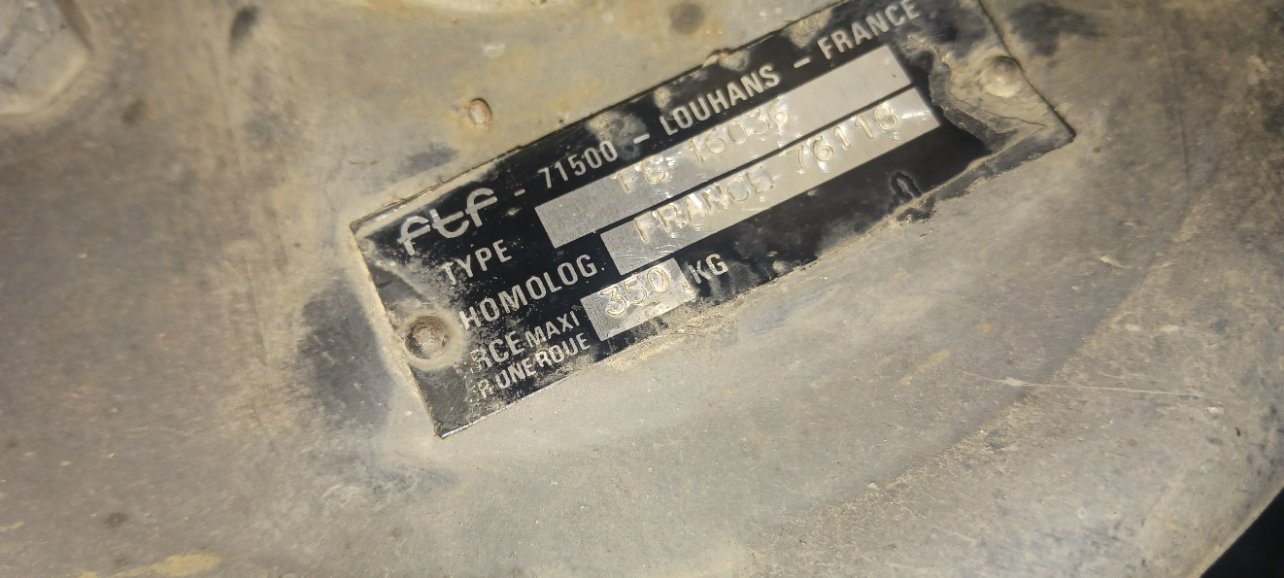

Bonjour à tous
j'ai trouvé la réf des mâchoires AL KO sur la plaque derrière la flasque: FS 160 36, mais ce que je trouve sur le net c'est 160 35, est ce que le millimètre en moins est grave docteur ?
Re: Regarnissage Ferodo
Posté : mar. 7 oct. 2025 18:22
par LANDERIBA
Si 160 est le Ø en mm et que 36 est la largeur en mm, il me semble que 35 fera l'affaire, mais je ne sais pas si la référence est notée comme cela....
As tu sorti un tambour pour vérifier ??
On ne voit pas la plaque en entier... est ce un essieu ALKO ou autre marque reprise par ALKO ??
Posté : mer. 8 oct. 2025 10:19
par Tibet
Bonjour Jean Pierre
C'est un FTF, effectivement 35 c'est la largeur des garnitures
