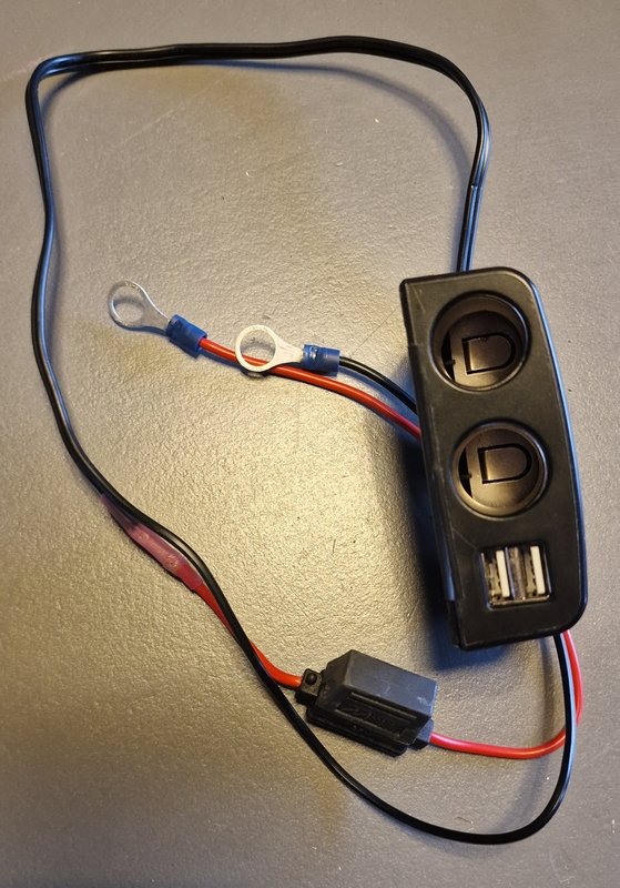

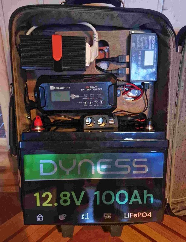

Bonjour.
Je partage ma petite fabrication 12v nomade, pour Eriba, un do it yourself, il fallait trouver une solution, pour ses nouvelles batteries à seulement 150 €. et les nouveaux panneaux solaire pliable 200w aussi à 150€.
La solution tout-en-un, un projets énergétiques peu coûteux, construite avec beaucoup de récupérations... et avec quelques sertisseurs thermorétractable, le tout vissé sur une planche en bois, amovible.
Construisez vous même votre propre box, style ecoflow 5 X moins cher, mais plus puissante !
Batterie LiFePO4 12.8 100Ah
Panneaux solaire pliable 200w
Régulateurs de charge solaire
Chargeur lifepo4 12V 10ah (pas de soleil)
Multiprise allume-cigare
Convertisseur inverteur 150W 230V

Sertisseurs thermorétractable
Entrée Eriba allume-cigare sur borne 13
Borne 13 sur Eriba
Borne 13 sur Eriba

Une question où trouve-t-on cette batterie LiFePO4 12.8 100Ah à 150 € ??
Faut-il une installation spécifique pour la mettre en lieu et place d'une batterie accessoires AGM chargée par l'alternateur de la voiture (en fonctionnement et par l'intermédiaire d'un coupleur séparateur) ou par le panneau solaire (à l'arrêt) ??

On les trouve sur Amazon.
Non, elles ne sont pas rechargeable par l'alternateur, seulement avec un chargeur lifepo4 12V, et solaire. Merci pour la visite.
