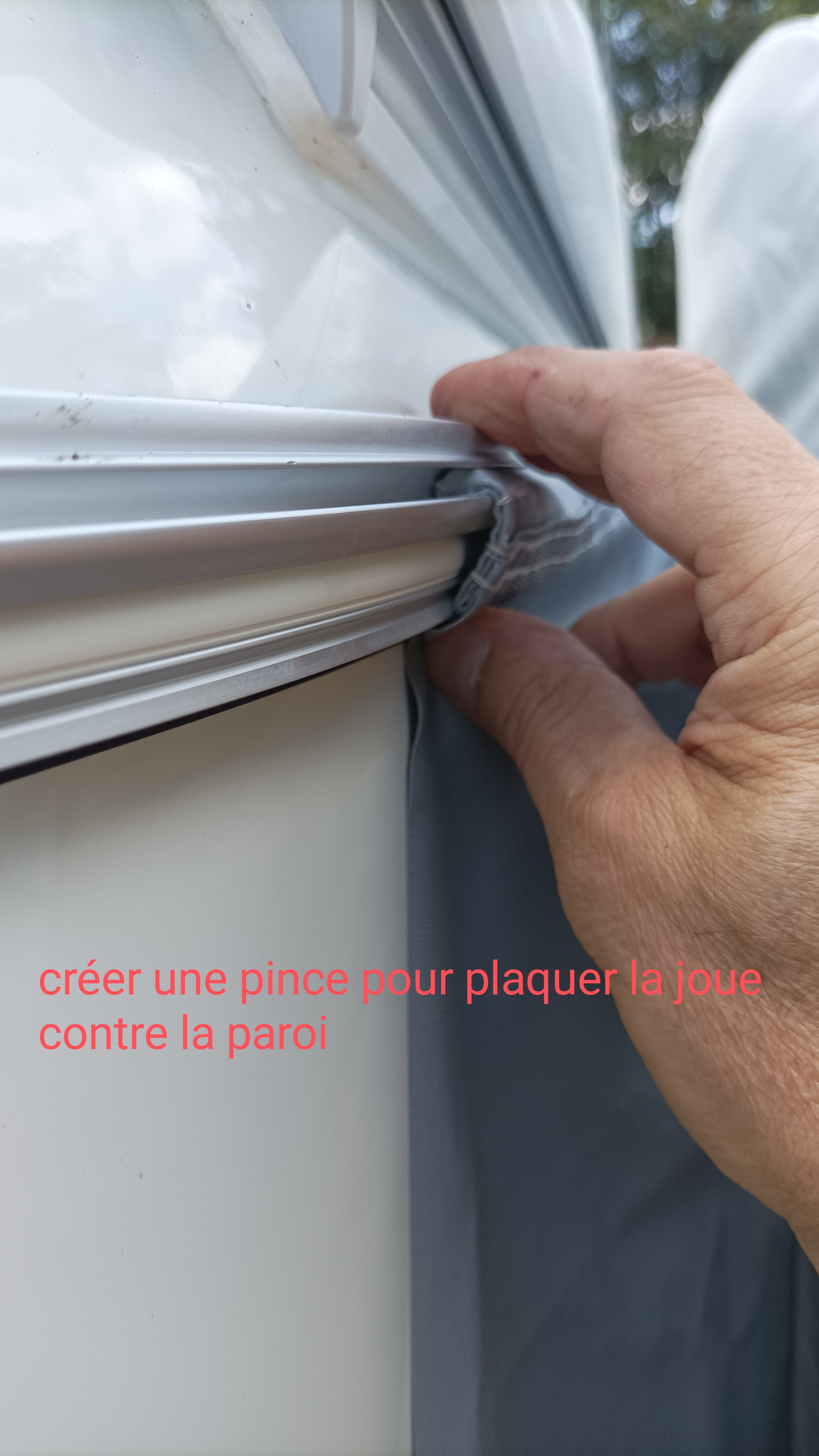

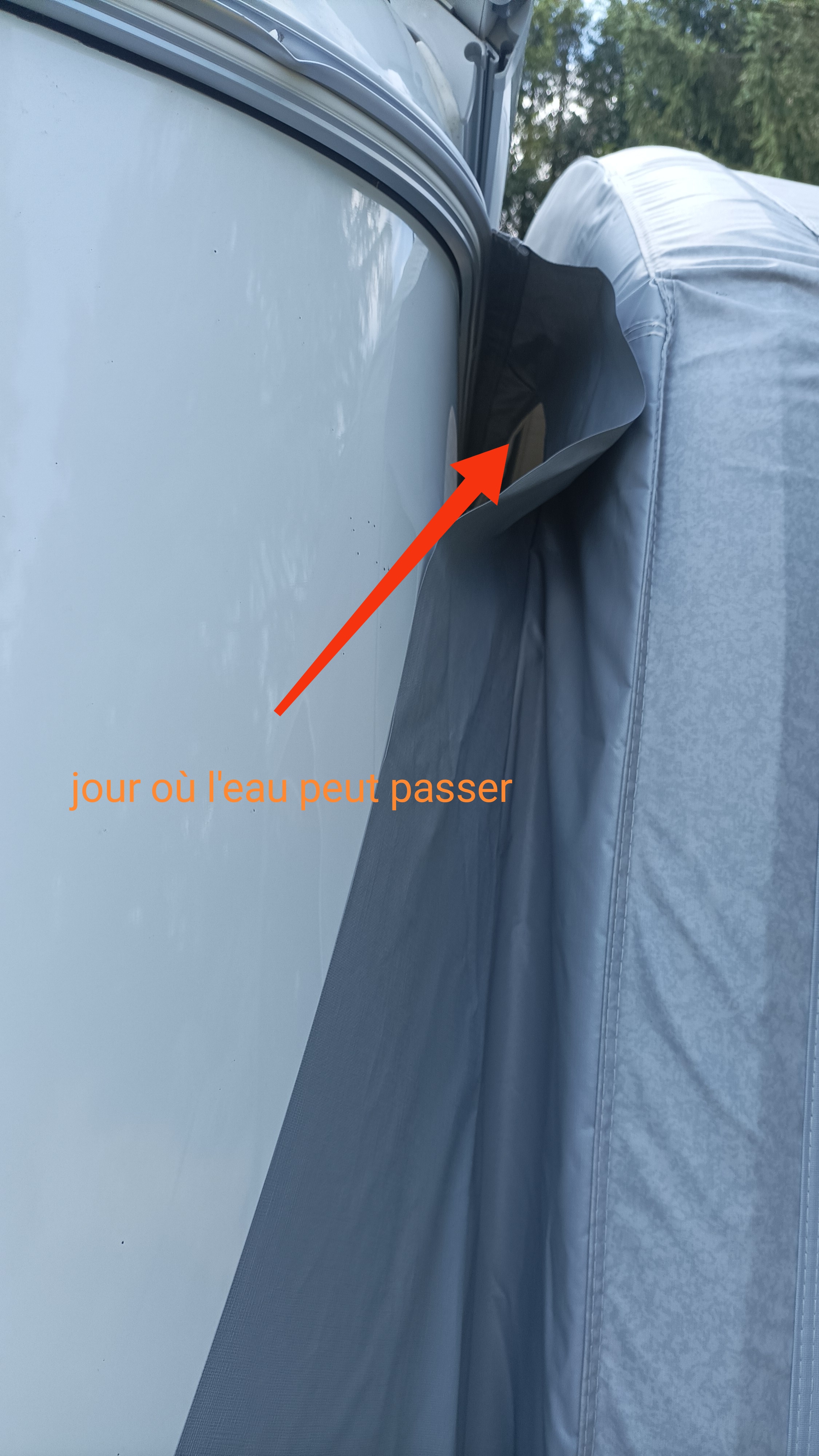

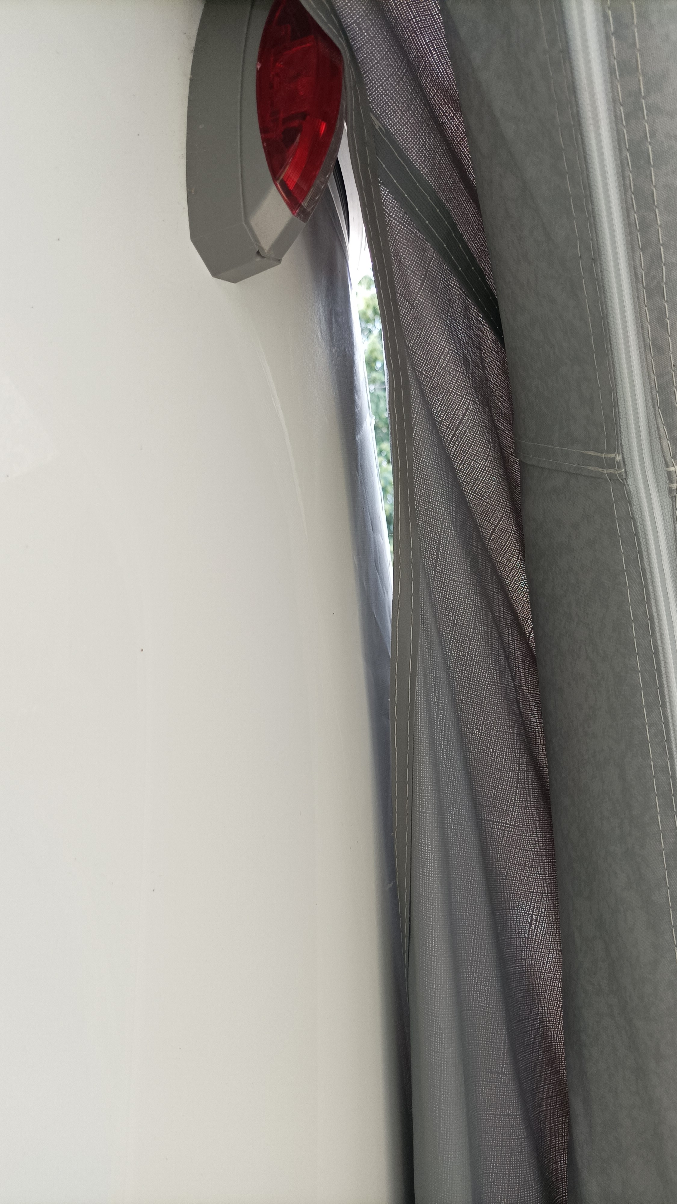

Je n'ai pas trouvé de sujet concernant l'étanchéité des auvent Twin Air avec les parois de la caravane.
Nous avons une Touring 430 de 2025 soit une Triton et un auvent Clairval Twin Air pour Triton acquis récemment.
Nous avons fait un premier montage et nous avons des doutes sur l'étanchéité avec les parois verticales car il y a "du jour" au niveau de la gouttière et au niveau de la baguette alu qui est à mi hauteur. Tout ça paraît normal car le jonc est situé à 2cm de la paroi et la baguette dépasse de 1cm de la paroi.voir photos.
Avez vous rencontré le problème avec ce type d'auvent ou similaire?
Avez vous des solutions ?
Nous travaillons de notre côté car nous avons quelques idées que nous partagerons.
En attendant merci à tous.

Hello même soucis sur l'auvent d'origine (Vendée).
A chaque montage j'imagine une solution mais pour le moment je sèche sur cet endroit au revers humide !

J'ai imprimé en 3D, 2 pinces, une pour l'avant et une pour l'arrière. Je mettrai une photo dans un prochain post, complété avec des morceaux de frites de piscine, ça à l'air de coller. On attend la prochaine vraie pluie pour faire un retour.

Voici une photo de la pince imprimée 3D pour améliorer l'étanchéité joue/caravane. Les fichiers STL sont dispos sur simple demande en MP.
