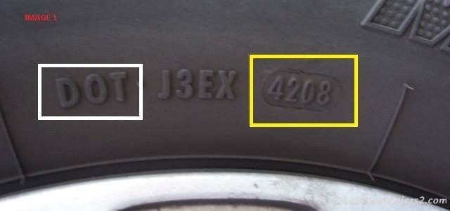

Vérifier la date des pneus, ne pas dépasser 5 à 6 ans maximum même s'ils paraissent en bon état, beaucoup de dégâts en cas d'éclatement et préférer des pneus renforcés (XL) ou "C" comme camionnette. La date est après le DOT et se compose de 4 chiffres dans un cartouche, les deux premiers la semaine et les deux suivants l'année. 2021 = 20ème semaine de 2021.
Ici 42ème semaine de 2008 = poubelle !
D'autant plus que si elle n'a pas été bougée pendant plusieurs années les pneus ont des plats.... sauf ils étaient décollés du sol !!
