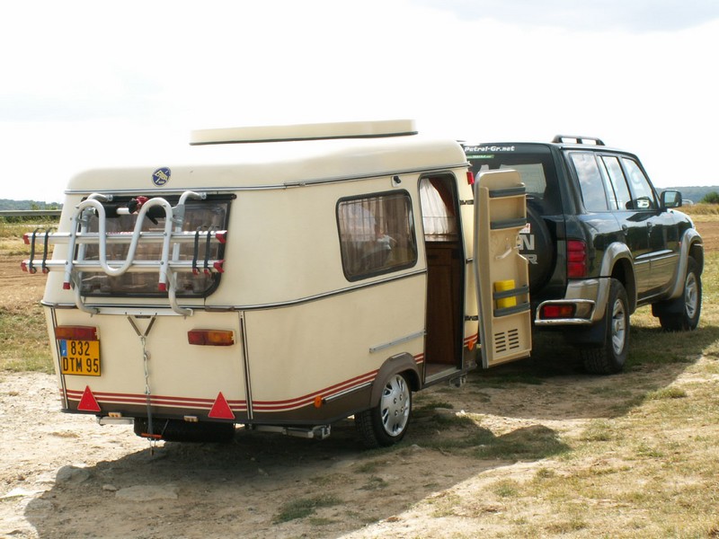

Bonjour a tous
après plusieur visite
cette après midi nous avons trouvés notre bonheur une petite puck de 1988 a une famille très charmante de la marne qui est inscrit sur
france ils on pris une pan de retour a la maison pour la découvrir voila une petite photo abientôt sur les routes et peut etre au biquettes
- retouche photo.jpg (174.17 Kio) Vu 6439 fois
