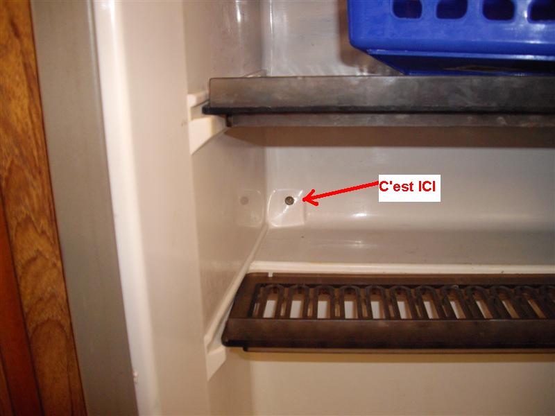

Nous venons d'acquérir une PAN M de 1983 équipée d'un frigo Electrolux RM200B.
Je souhaite le faire fonctionner sur le gaz.
Je coupe le 12V et le 220V, j'ouvre le circuit gaz, je maintiens le bouton enfoncé et sur la position max et j'appuie à plusieurs reprises sur le piezo.
Pb: Je ne trouve nul part la veilleuse permettant de savoir s'il est correctement allumé ou pas. :oops:
Quelqu'un peut-il me dire où ils l'ont cachée (voir même avec photo ce serait le top) :amen:
Merci d'avance pour vos réponses.

J'avais déjà cette notice en version anglaise.
Mais au point 5, vérifier l'allumage du bruleur dans l'oeilleton, ...... je ne trouve pas l'oeilleton :rouge:

Je crois que :
il faut ouvrir la porte du frigo pour voir la veilleuse et qu'elle est tout petite :grr:

MJM28 a écrit :Bonjour,
Dés que mon appareil est rechargé je te fais une photos du "truc"............... ;-)

Voilà sur le mien:

J'ai réussi à tester le mien: Il fonctionne très bien :super:
