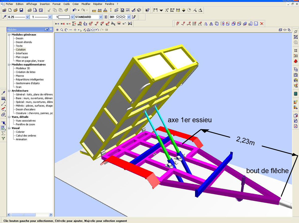

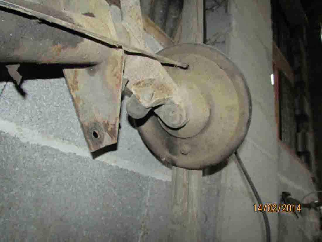

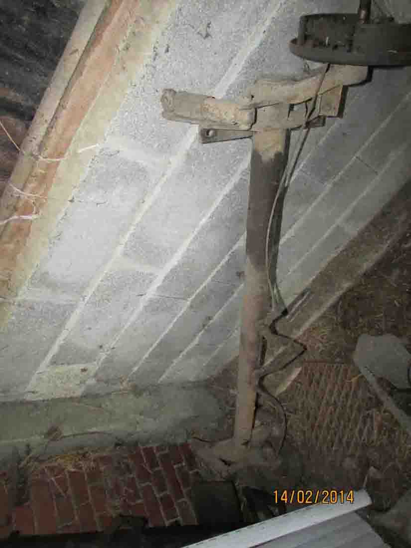

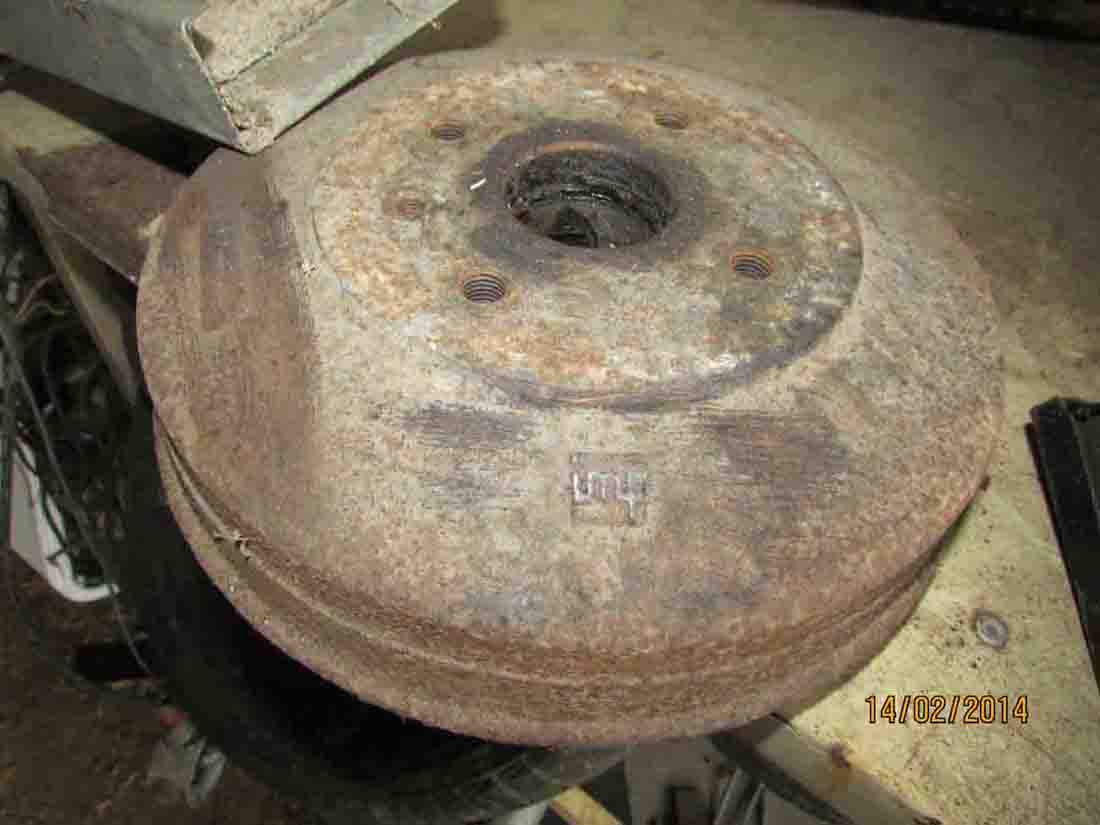

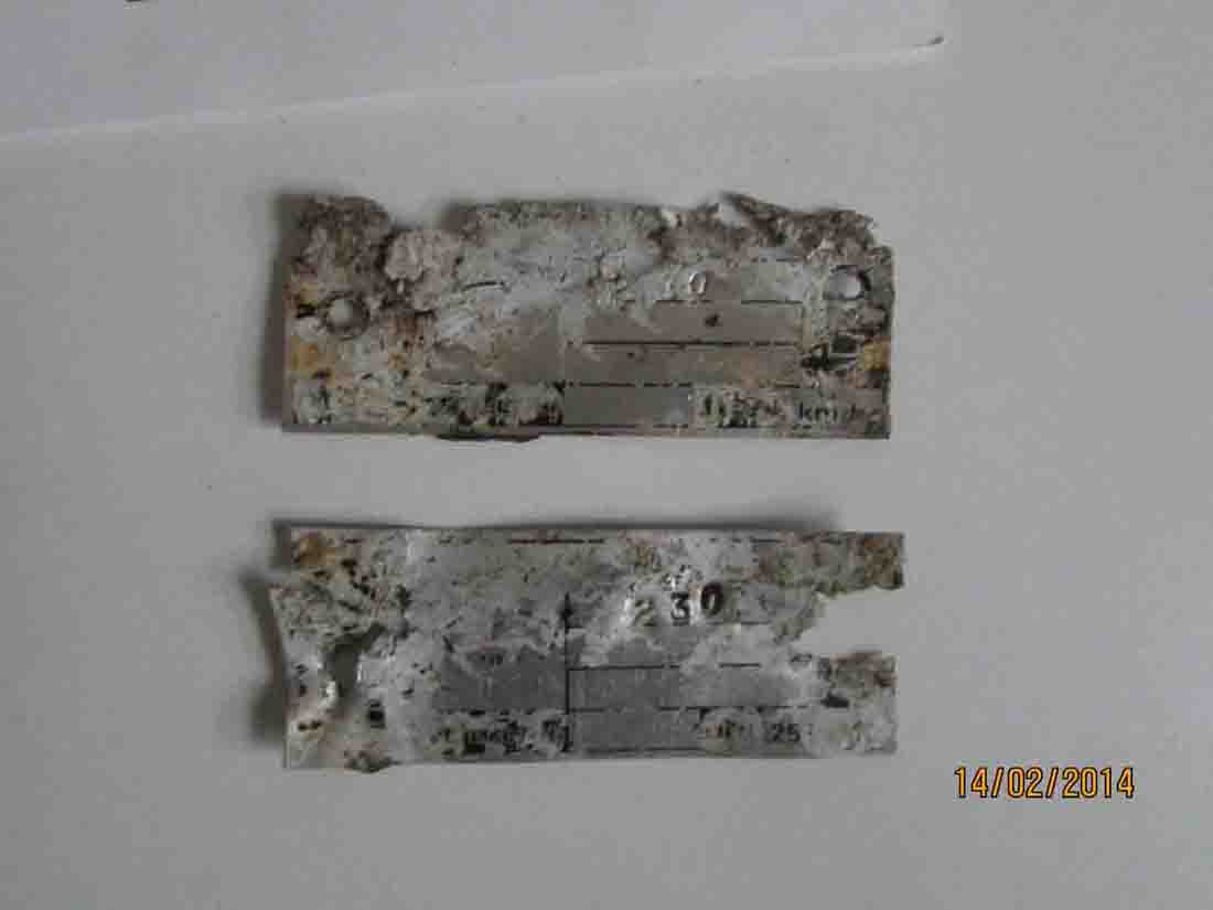

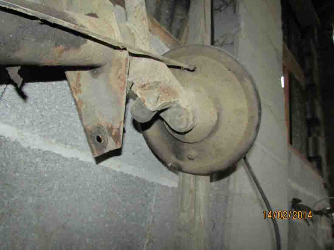

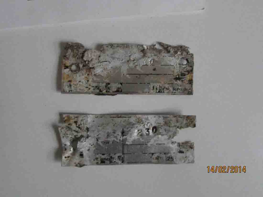

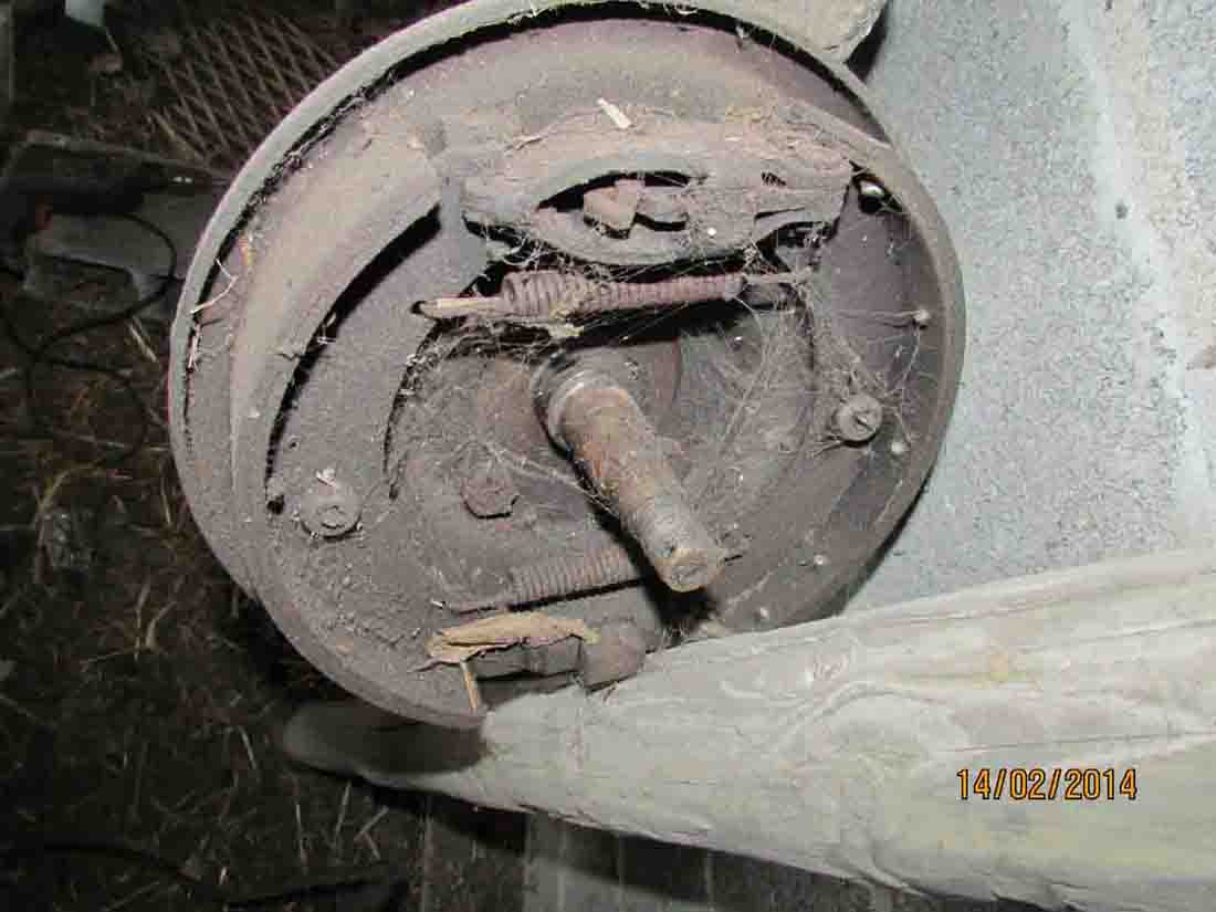

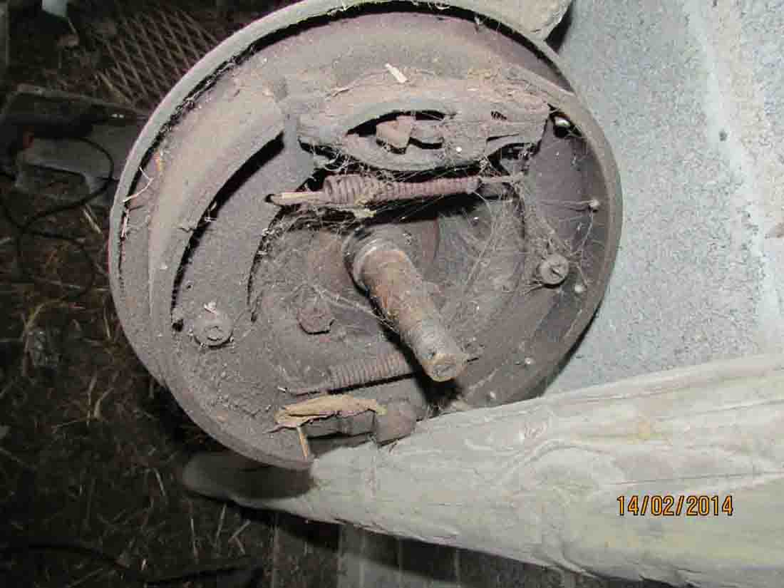

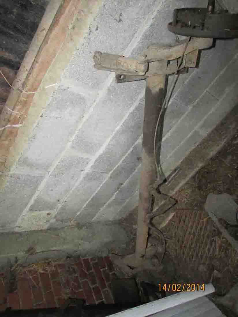

Bonjour a toutes et tous, je ne suis pas très fan des ERIBA, mais j'adore ce que vous faites, avec vos restaurations magnifique,
Donc je suis mécanicien, et je viens vers vous car j'ai un petit projet de construction d'une remorque 2 essieux et dans le fond d'un hangar, j'ai trouvé 2 essieux identiques, mais les plaques constructeur sont bien attaquées, et je recherche donc le constructeur des ces essieux ainsi que des pièces de rechange (roulement, garnitures, etc....)
Donc merci de bien vouloir m'aider...
Un GRAND BRAVO à TOUS pour vos restauration magnifique
cordialement
guillaume
cordialement
guillaume
- Messages : 21280
Re: Galerie de nos plaques d'identification
Renseigne toi avant de commencer, (demande un dossier à la DRIRE ou DREAL) car aujourd'hui il est quasiment impossible de faire SA remorque de plus de 500 Kg. Lorsque j'ai voulu en refaire une nouvelle, je me suis heurté au problème des essieux agréés et de l'attelage qui va avec, ainsi que du timon, tout ça doit venir de chez un constructeur agréé et de ce fait te coûte plus cher qu'une remorque toute faite et encore pas sûr que tu obtiennes le carton gris !!!!
A plouche et bon courage...

Tu dis ça parce que tu n'as jamais fabriqué de remorque et que tu ne t'es pas fais arrêté avec !!!
Ne pouvant l'immatriculer en passant par la DRIRE (essieu d'Estafette non agréé!!), je l'avais badgé 500 kg.
Cela m'est arrivé deux fois, une fois en charge direction la bascule et une fois à vide.
Maintenant avec deux essieux, normalement c'est plus de 500 kg d'où une carte grise.... et passage obligé par la DRIRE ou DREAL et là t'as pas le Q sorti des ronces
En plus pour l'assurer sans immatriculation ça va être difficile à moins de faire moins de 500 kg.

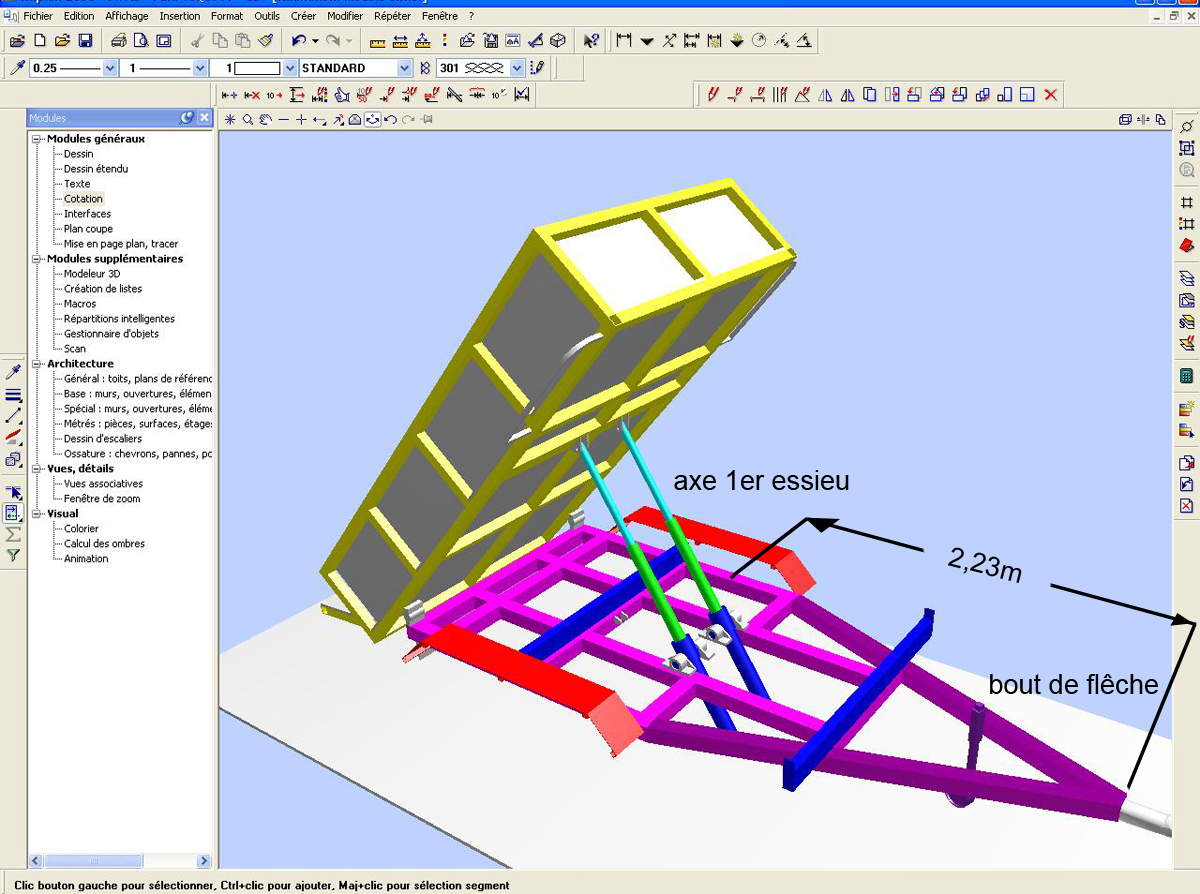

Bonsoir, et merci de m'avoir répondu.

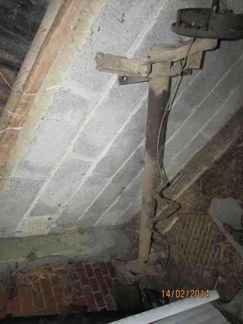

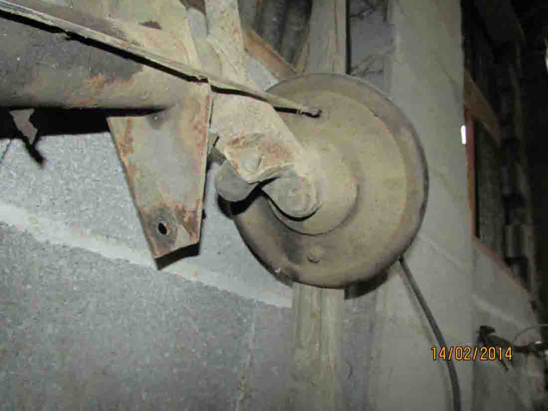

effectivement je suis en cours de construction d'une remorque double essieu ci joint la modélisation 3D, et la réglementation me demande le poids inscrit sur les essieux, oui mais vu l'état des plaques???? apparemment les essieux "ensemble" peuvent supporter jusqu'à 2500kg (vu la tailles et le gabarit "supposition d'un fabricant de remorque") mais la tête d'attelage qui était avec les essieux a une plaque constructeur sur la tête d'attelage 100kg (statique) et 365Nm à 700kg...
Donc je ne sais pas comment faire surtout que les essieux sont allemand et que la tête d'attelage est française (FTF)....donc si quelqu'un reconnaitrais le constructeur...ça serait sympa...
merci
guillaume

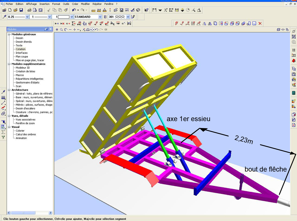

merci
guillaume
