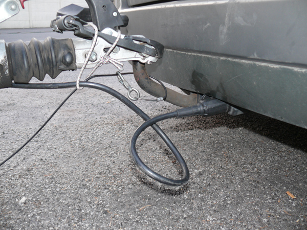

Trop long, mon cable électrique trainait par terre
Et j' ai trouvé un remède : avant d'engager la fiche du cable dans le socle, je lui fais faire un tour complet.
De cette façon, le cable fait de lui-même une boucle qui l'empêche de toucher le sol mais permet une extension en cas de mise en portefeuille au cours d'une manoeuvre

Bonjour, Marcel, pourquoi ne le racourcis-tu pas un peu?

Parce qu'il est monobloc (indémontable côté prise) et que je n'ai pas envie d'aller bricoler dans le boitier sous plancher.

Tu coupes, tu vires l'ancienne prise, et tu en installes une nouvelle que tu te sera procurée chez l'accessoiriste du coin! j'ai bien peur que même en faisant tour mort, il arrive un jour ou il va trainer sur le bitum...et là tu vas regretter de ne pas l'avoir racourci! Tu ne pourras même pas revendre le petit morceau à la biffe, les cours des métaux se sont effondrés, le cuivre n'est plus très payant

Je suis hélas d'accord avec Eriboat : je pense que la coupe est une bonne solution.

Moi je fais un tour mort sur l'attelage et pas de souci.

Comme Géronimo, je fais passer le câble par dessus le timon, vers la roue jockey.

Et de 3
moi aussi je fais un tour mort sur le timon et pas de problème.
De la manière que tu fais j'ai peur qu'a la longuele cable faiblisse et arrive à toucher au bout d'un moment.

bonjour fais un tour autour de ton attelage ou mets un petit ressort pour soutenir car dans cette position en été le vinyl du câble va se ramollir et ton câble va descendre tout doucement frotter le bitume
à moins que tu passes tes vacances au pôle nord

et j'ai oublié ce serait en effet une belle c.....ie de couper cette belle prise moulée
avec ca pas de risque d'infiltration d'eau donc toujours de bon contact , ce qui n'est malheureusement pas le cas avec les prises démontables qui sont de la belle camelote

Pour moi la solution ,puisque tu ne veux pas le couper le câble ,c'est de repousser la longueur que tu as en trop sous la caravane en faisant une boucle ou un S et tu attaches ton câble avec des colliers a visser sous le plancher proprement et le tour est jouer .

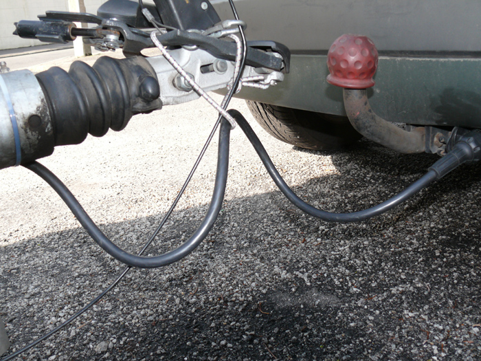

Tu te trompes de type de broche ; ma broche est celle décrite par Kiki44 et elle ne peut pas se décrocher autrement qu'en effectuant 1/4 de tour, ce qui ne risque pas d'arriver en roulant
MEA CULPA, MEA MAXIMA CULPA !
En prenant la photo, j'ai procédé trop rapidement et j'ai fait une erreur. J'ai sur mon attelage un anneau d'élastique et la photo correcte du cable en ordre de marche est celle-ci (caravane attelée, bien sûr) De cette façon les craintes de e30cab sont sans fondement
