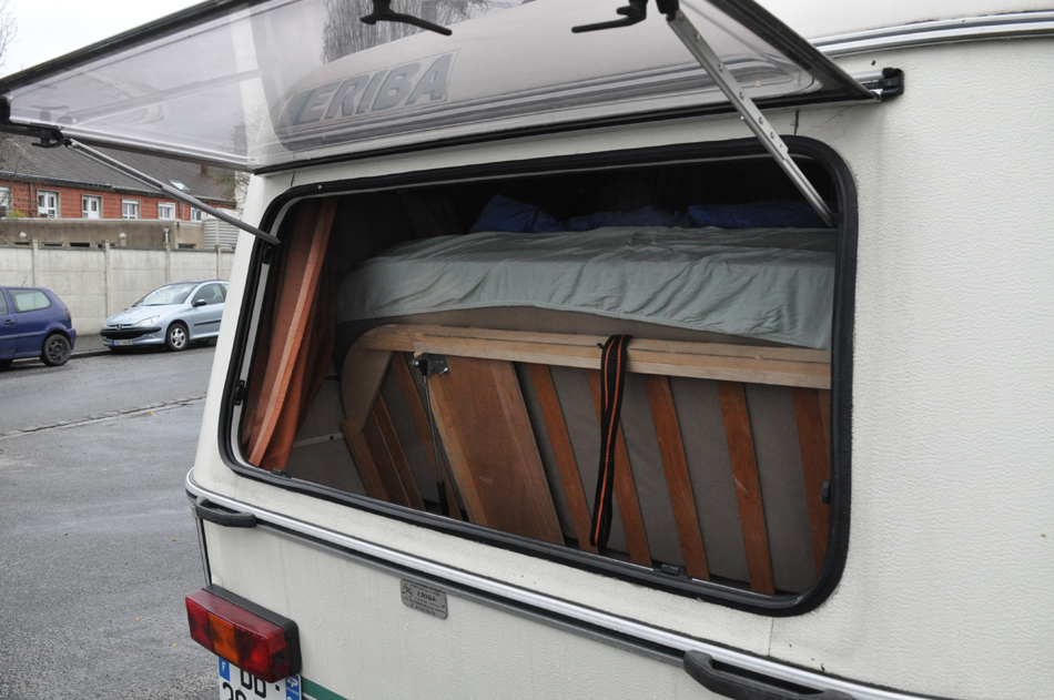

Et bien voila après avoir vu tous ces belle réalisations de lit fixe, je me suis aussi lancé dans cette aventure. Comme je disposait d'un sommier à lattes avec renforts lombaires sur le lit de la chambre d'amis, j'ai fait un échange standard avec les deux sommiers à lattes de 70 x 140 cm sur armature métallique. Ce lit n'étant occupé que très rarement.
Il à bien sur fallu faire pas mal de modifications pour adapter le sommier à la Cagouille, mais le jeu en valais la chandelle.
Je vous montre ci après les photos du travail réalisé. J'envisage d'y ajouter des vérins pour aider à soulever le lit afin d'accéder plus facilement aux coffres, mais je ferai cela après notre retour de Grand Fort Philippe.
Je tiens à remercier chacun d'entre-vous qui avez partagé votre savoir faire dans la construction d'un lit fixe dans une : eriba :
J'espère que ma petite contribution pourra servir les futurs amateurs de confort nocturne.
Je commence par enlever les coussins et les couvercles de coffre
Détail sur une des deux charnières qui seront les points d'appuis de sommier quand on le soulèvera
Renforcement par deux tasseaux solidarisé par un U métalique
Détail du réglage de dureté pour les lombaires et dorsales
Il ne manque plus que les vérins qui vont bien nous aider car c'est quand même pas très léger à soulever.

Ça y est, je me suis enfin décidé à fixer les vérins sous le lit fixe.
Un vrai bonheur, ça se soulève d'une main et ça tient ouvert. Pour le fermer une légère poussée et le sommier reprend sa place gentiment.

Je viens de faire une adaptation pour avoir un système levant de notre lit et j'ai mis deux vérins de 205 qui sont tarés à 29 kg, en fait il m'a fallut en rajouter un troisième pour que le lit se lève sans forcer, ayant les coussins de la dinette plus les matelas, par contre mes ancrages sont différents.
Et deux petits verrous pour que le lit ne se lève pas dans les cahots de la route Image

Jean-Pierre,
Je ne sais pas de quelle force sont mes vérins, pour l'origine, ils viennent d'une casse auto, récupération d'un hayon de voiture.
D'après les renseignements que j'ai trouvé sur le NET je crois que tu à monté tes vérins à l'envers, mais je ne sais pas ce que ça peut faire ?
Va voir ici tu trouvera comment calculer tes vérins http://www.verinsagaz.com/conseils/definir.htm

par LANDERIBA
Leur force est écrit dessus en Newton, les miens (de 205 Pigeot) sont à 290 newtons.
Leur position est celle des mêmes vérins sur la voiture, je ne pense pas que le sens influe beaucoup sur le fonctionnement.

Merci à tous pour vos idées sur le montage d'un sommier à lattes, idées qui m'ont permis de réaliser le mien. Je ne mettrai pas de charnières car je peux le lever par l'avant comme par l'arrière.
Reste que le matelas à adapter et la housse à reprendre (matelas Ikea).
Je joins quelques photos.
P.S / Le sommier n'a pas besoin d'antivol. On ne peut pas le sortir de la caravane !
J'ajoute les deux dernières photos de la bête ou l'on voit.
Ajout d'une béquille avec charnière, ce qui la rend "automatique" lorsque l'on lève le sommier.
Le sommier et le matelas se lèvent sans difficulté, y compris le passage des élastiques et des rideaux.
Le matelas IKEA "Malfor" a été retaillé en largeur et longueur. Inutile effectivement de recouper les coins.
J'ai démonté les fermeture éclair et repiqué celle-ci.
Tout est prêt pour le test grandeur nature ce week-end.

Posté : lun. 5 sept. 2016 16:01
par LANDERIBA
Tu n'as pas encore mal au dos ???
Ça va venir car vu le poids lorsque le lit sera équipé tu mettras des vérins de compensation. :(
Ce ne sont pas deux sommiers une place accouplés, comment as tu fait pour rentrer un tel morceau ???

Effectivement il est probable que je sois obligé de mettre des vérins, mais je verrai cela plus tard le cas échéant. L'urgent c'était le sommier.
Quant à la méthode pour rentrer tout ça et bien elle est simple. Je l'ai assemblé dans la caravane.
Et j'ai pas l'intention de le sortir tous les jours ;-)

oryandco a écrit :Bonjour,
INUTILE ; laisser le matelas rectangulaire : la mousse se comprime sans problème dans l'arrondi et il il est bien plus facile de mettre un drap housse sur un matelas rectangulaire que sur un matelas dans lequel on aurait découpé les arrondis

par oryandco
C'est exactement ce que j'ai pu constater hier. Il restera rectangulaire. Mais j'ai quand même de la couture à faire car il est plus court et moins large....
Et un rapide essai laisse supposer que les nuits n'auront plus grand chose à voir.....
