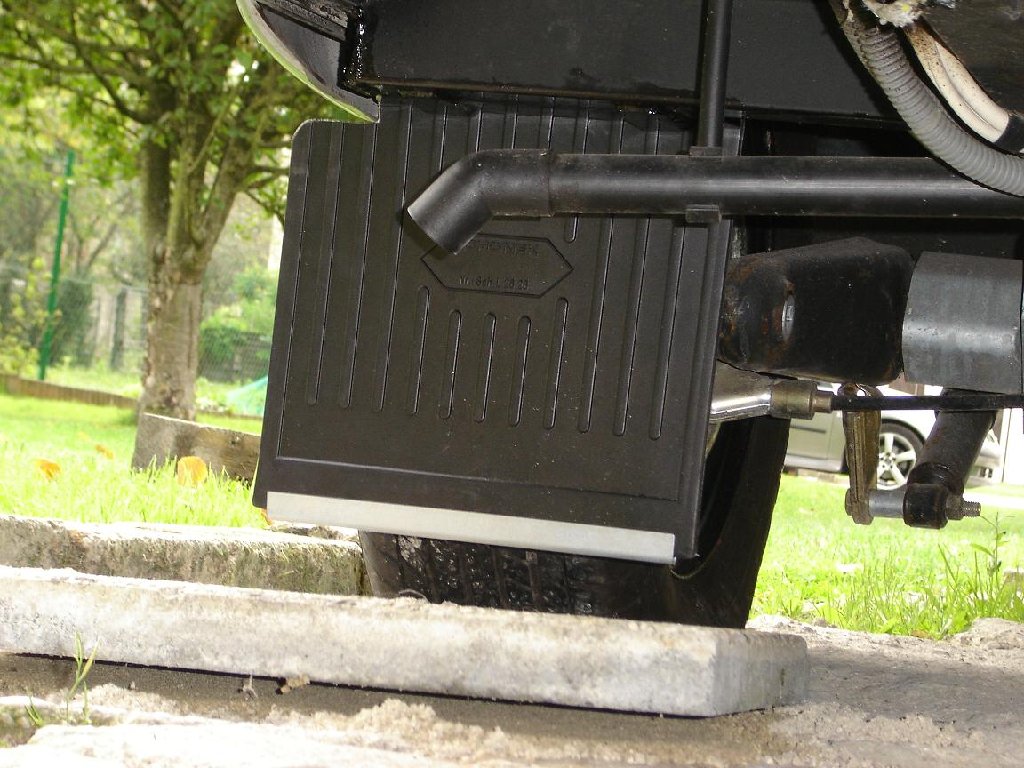

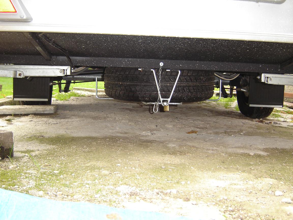

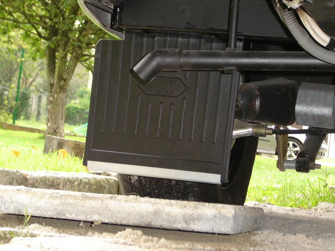

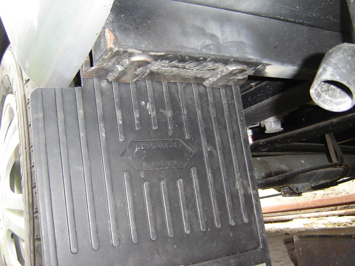

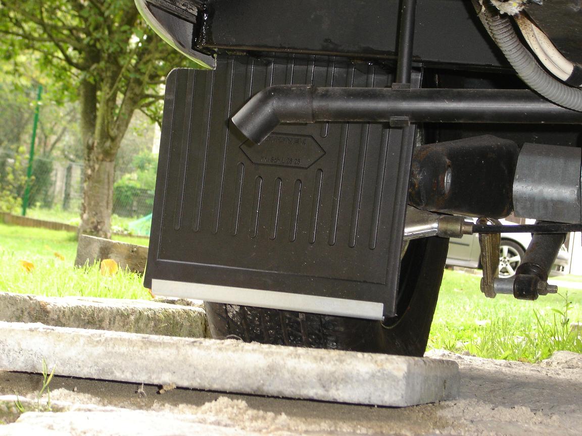

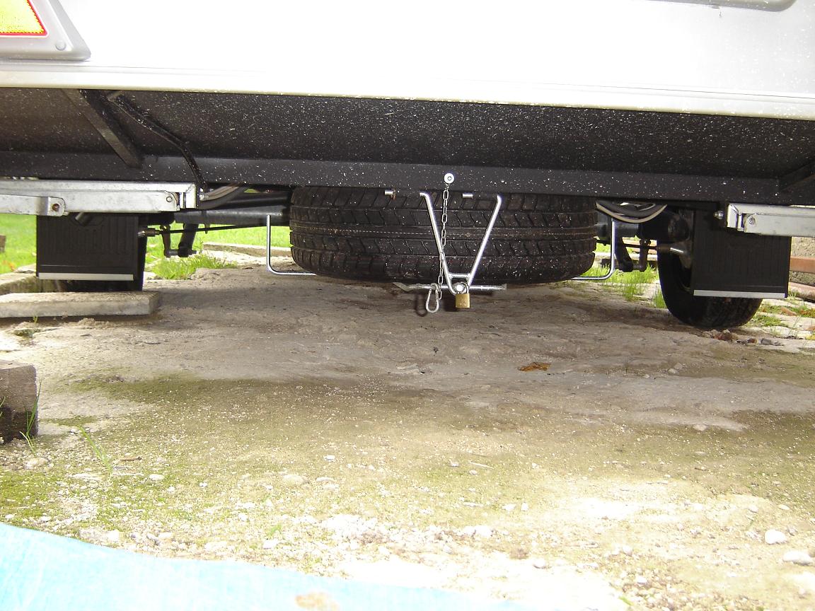

Quelques photos des bavettes sur Familia, que j'ai fait dans de la bande transporteuse et posées moi-même. :gene3:
Elles sont fixées sur le tube où est l'attache pour poser le cric.
Une plaque d'acier galva en haut pour raidir et maintenir les rivets Pop. ET hop circulez, y'a rien à voir. :mdr1:
Si cela te donne des :idea:

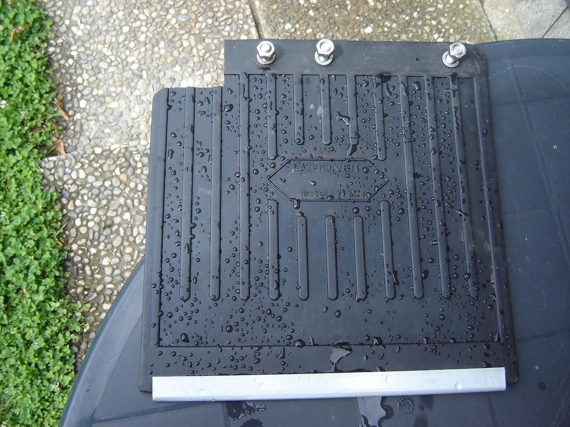

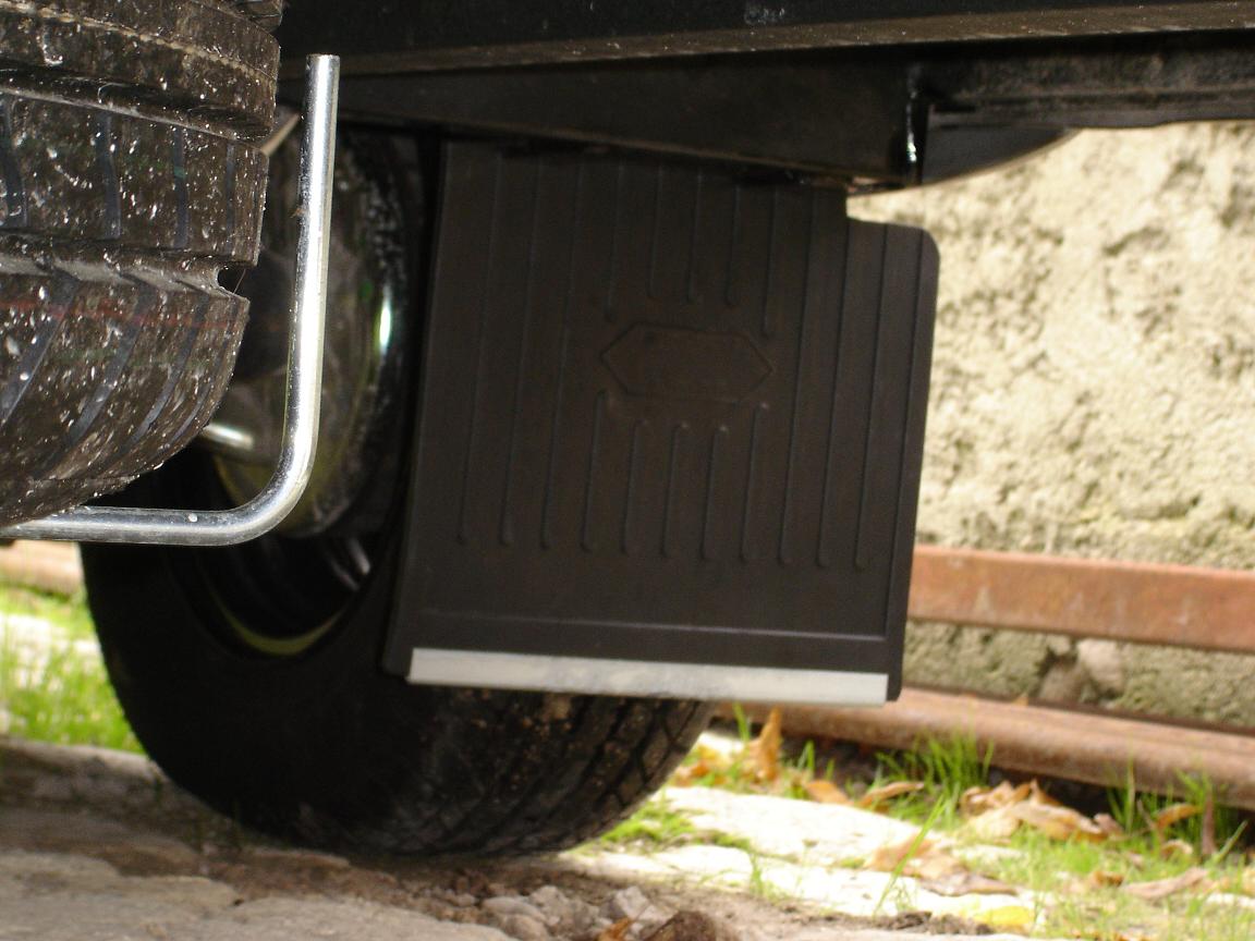

Bonjour à tous.

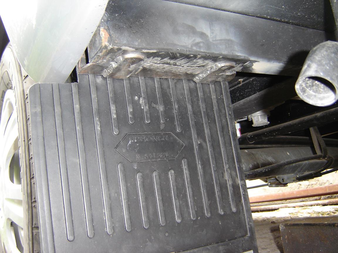

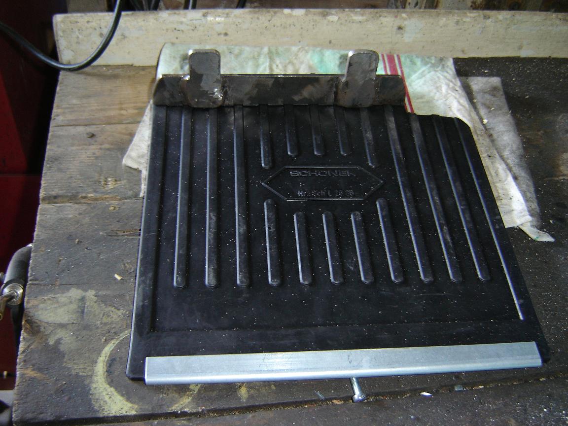

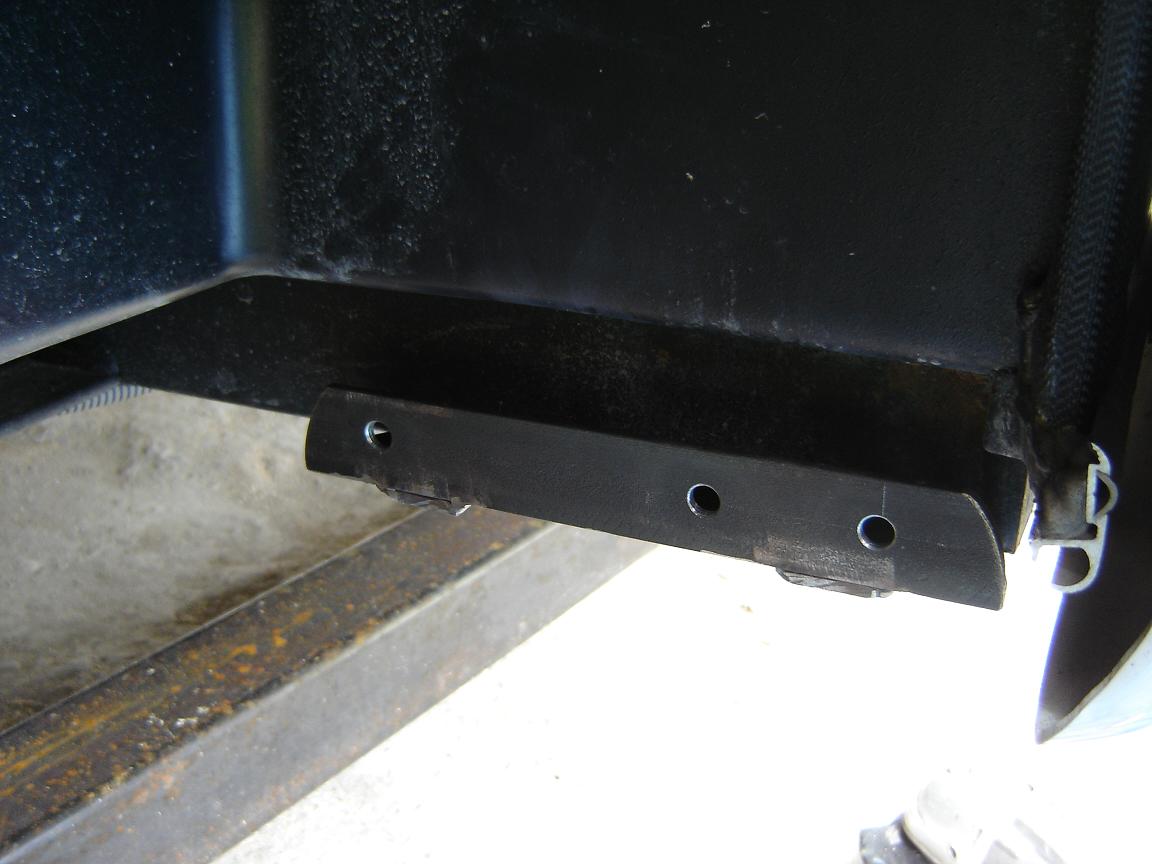

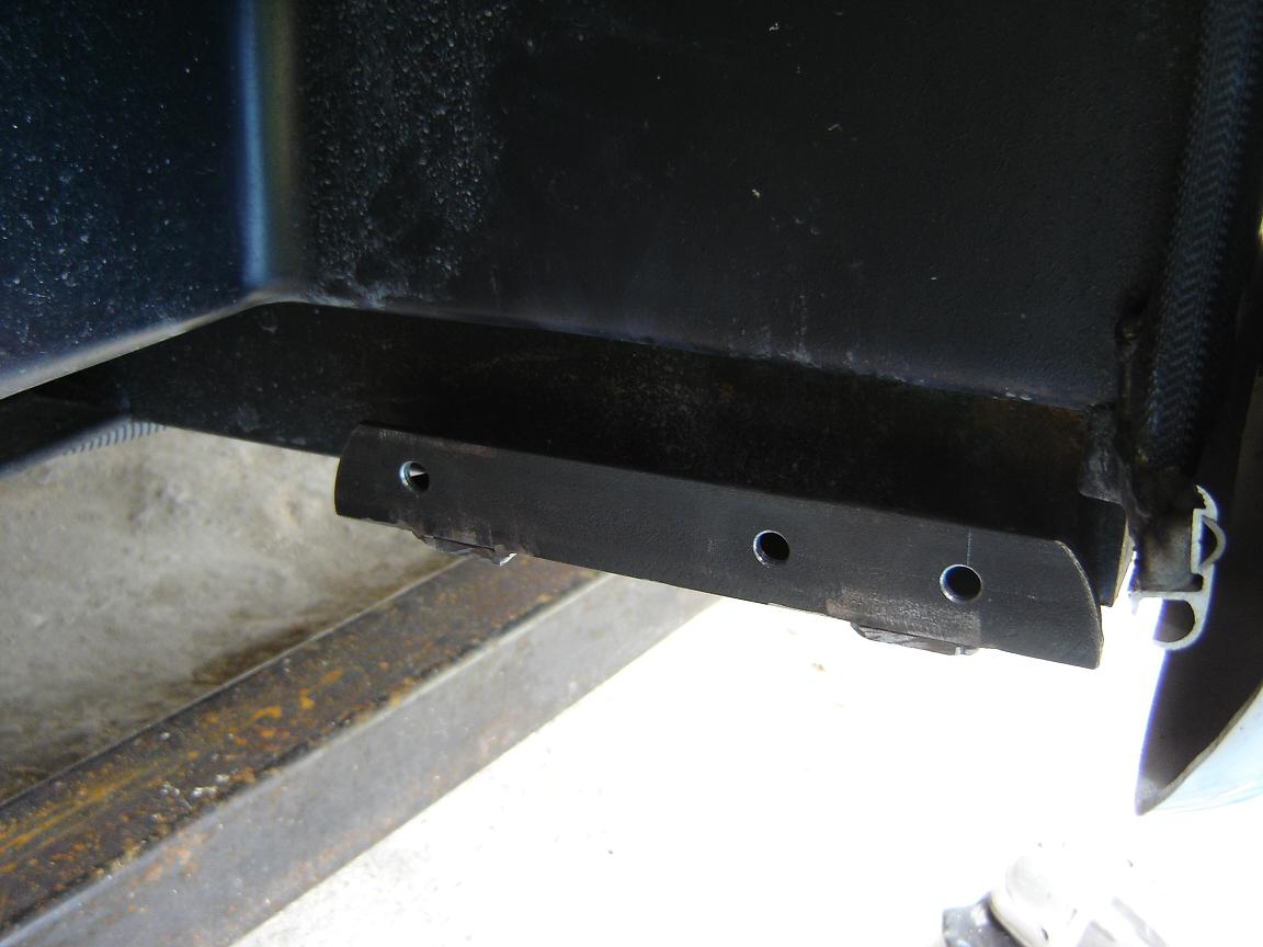

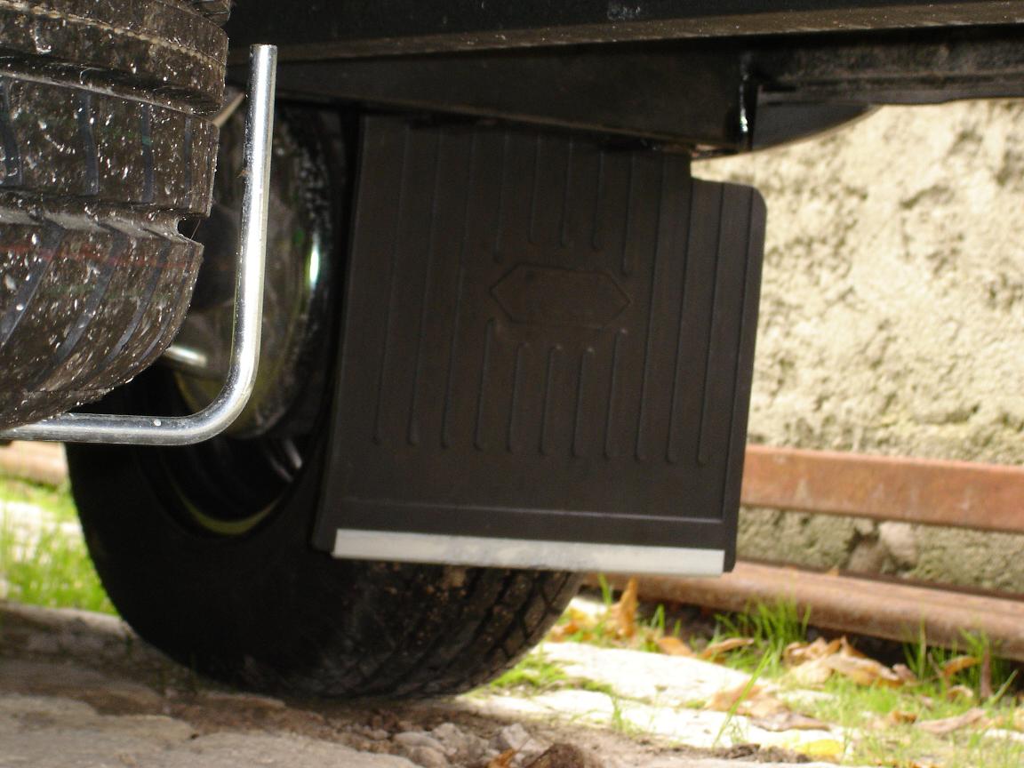

Voici des photos du montage de mes bavettes:
Voici le support sur lequel sera fixé la bavette.Il permet de décaler la bavette en avant.

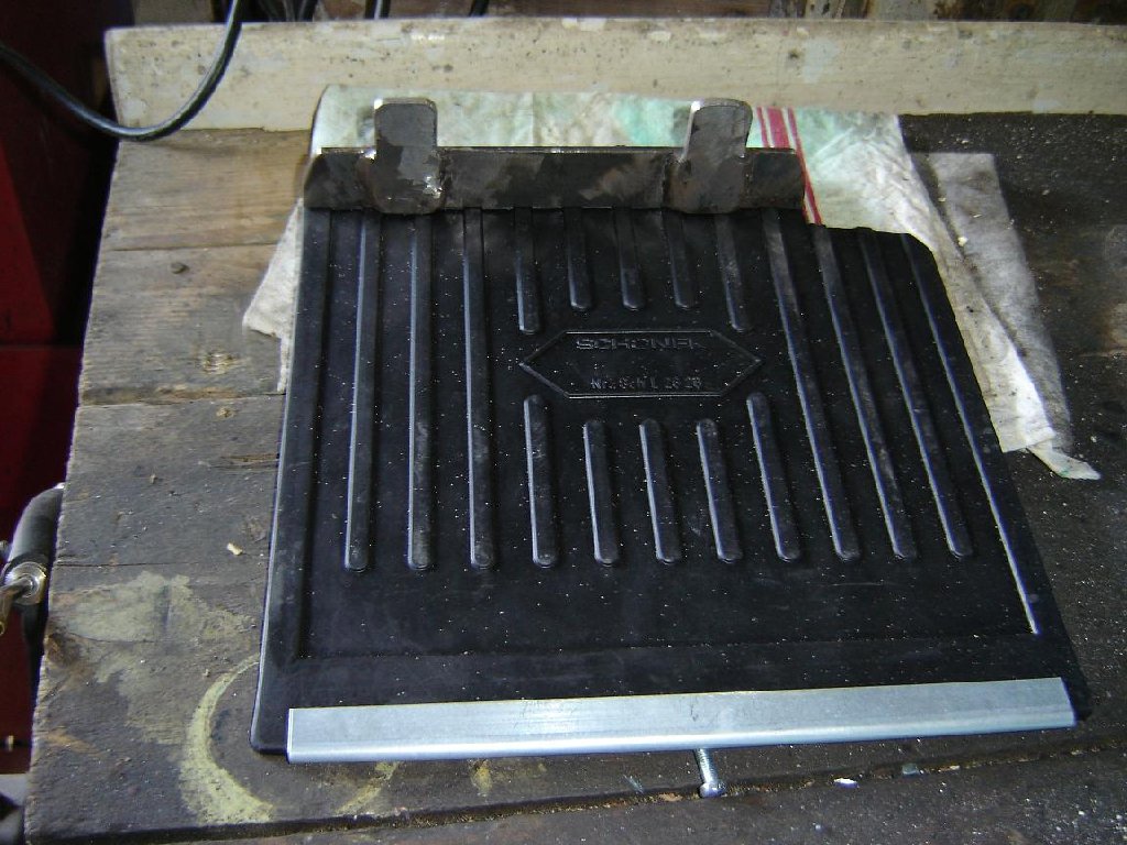

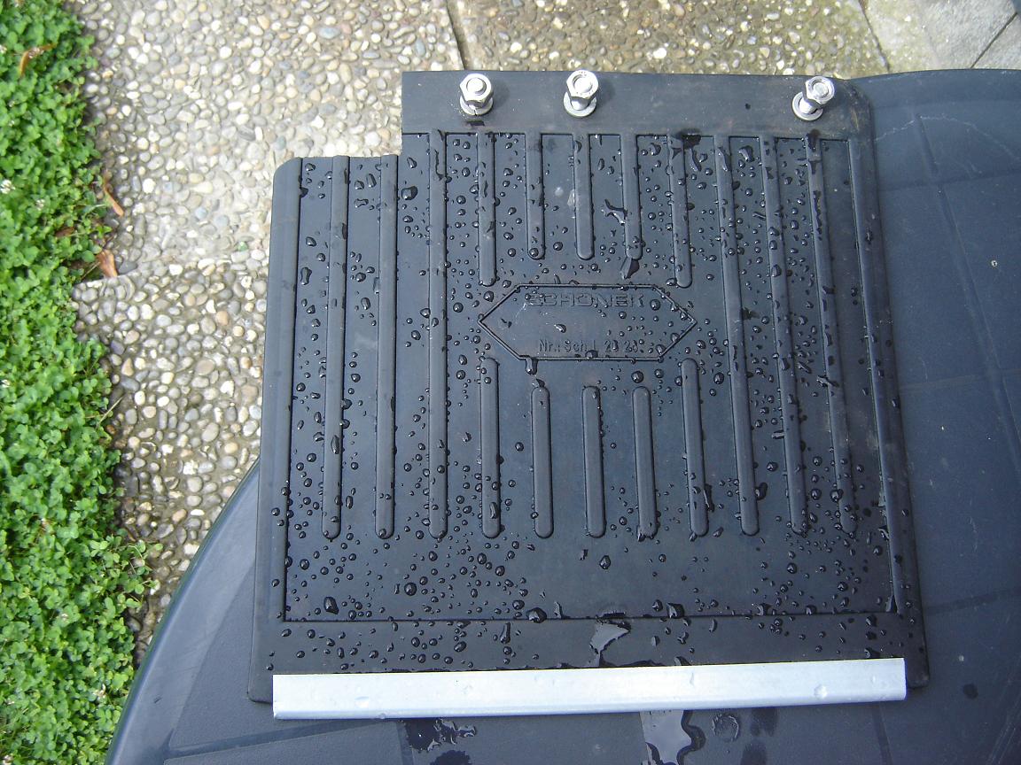

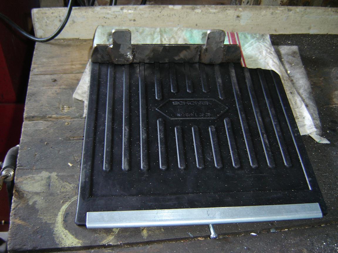

Souhaitant couvrir toutes les projections du pneu,une découpe est faite dans la bavette pour placer celle-ci plus a l'extérieur

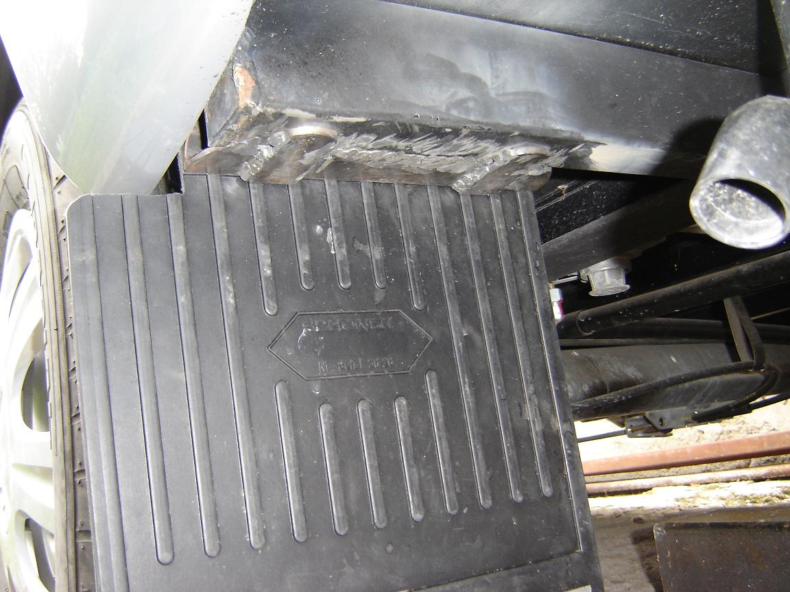

Quelques points de soudure afin de vérifier la bonne position de l'ensemble avant les soudures finales
Une fois les soudures terminées,un bon coup de Rustol anti rouille puis un joint poluréthane de carosserie sur le tour des renforts,un coup de peinture puis une troisième couche de Rustol.
Messages : 8356
Re: Bavettes de roues TROLL
Beau travail :super:

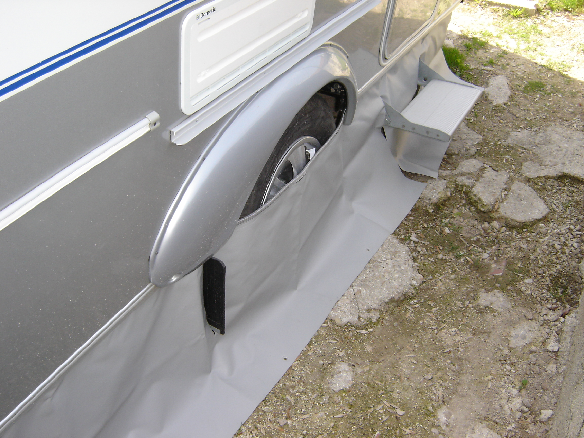

Petite question :

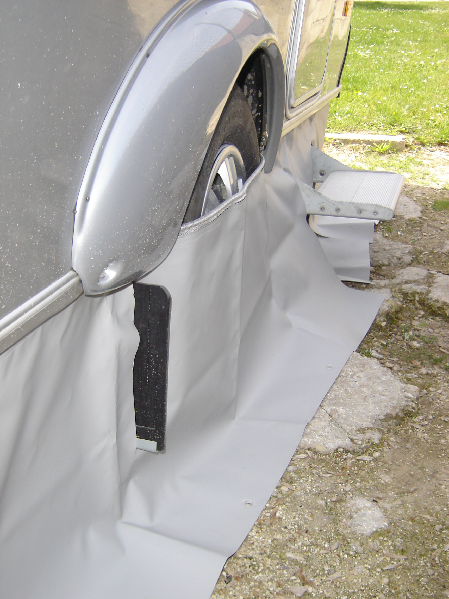

Ne faut il pas faire attention avec ton judicieux débordement ? Cela permet il toujours le passage de la jupe bas de caisse pour les auvents ?
A méditer ;-)

Message non lu par triton430 »

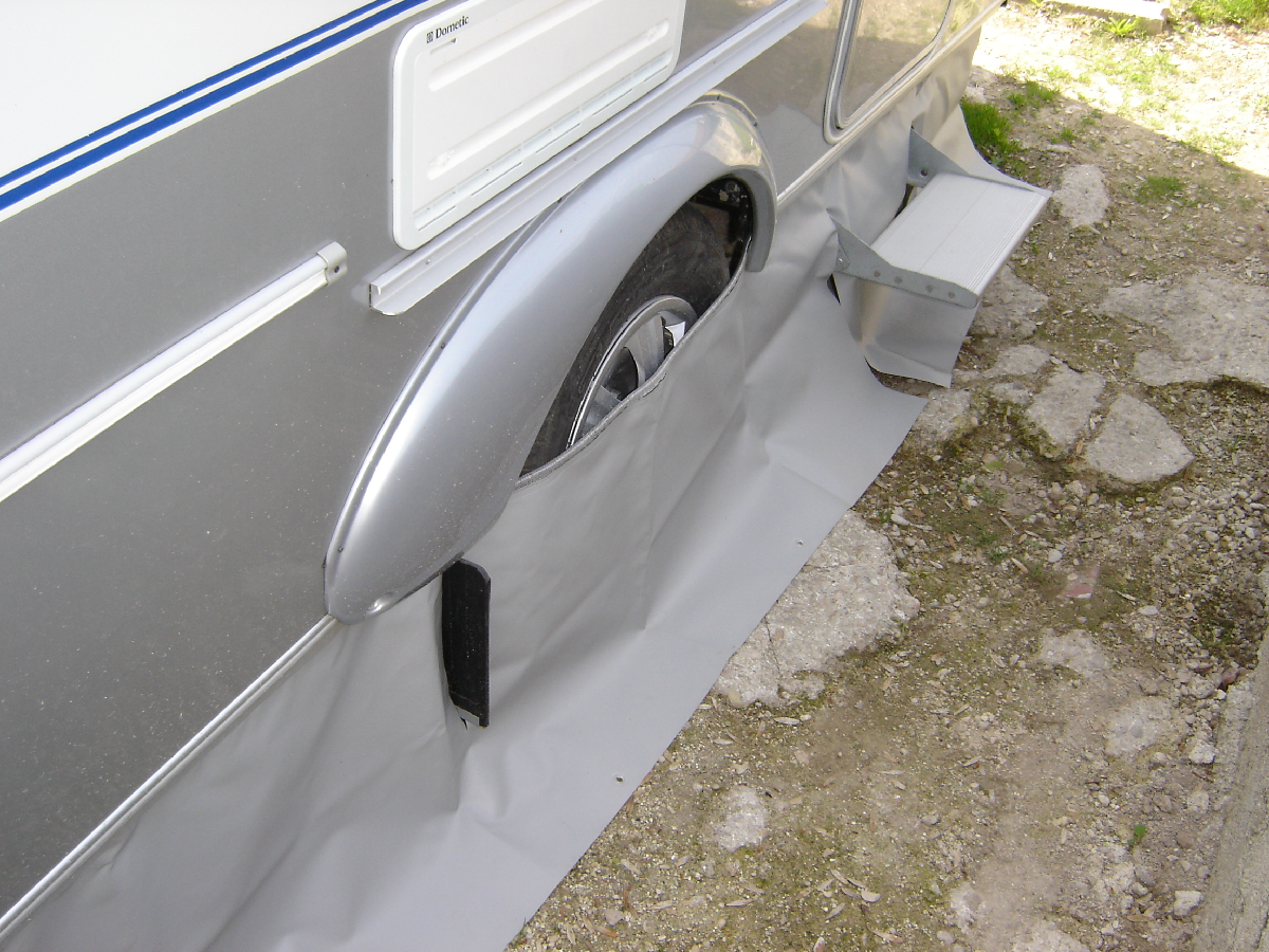

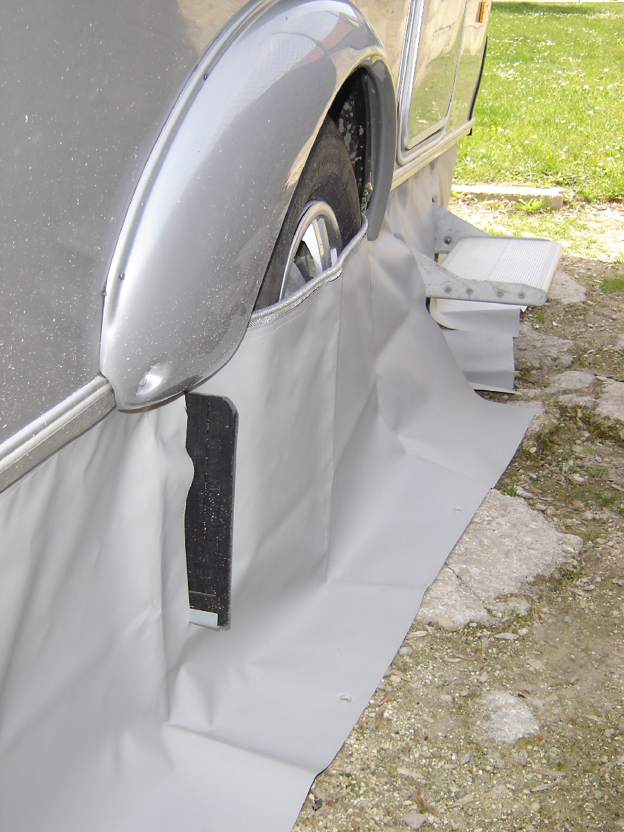

J'ai réalisé une découpe dans la jupe de mon auvent pour le passage de la bavette,comme s'est fait pour le marche pieds.
Je posterai une photo à la sortie d'hivernage car les bavettes n'étaient pas installées lors de notre dernière sortie.
triton430
Messages : 21
Enregistré le : dim. 18 avr. 2010 10:34
prénom : jérôme
Localisation : Reims
Voici la découpe de la jupe!!
