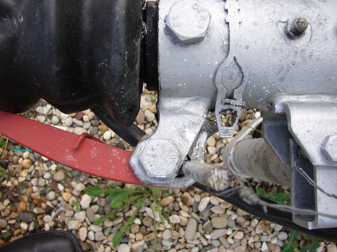

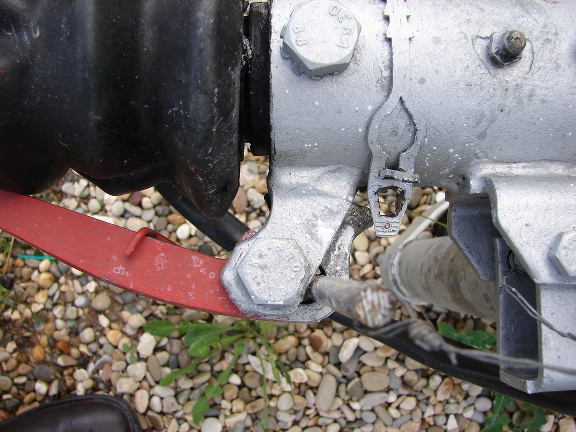

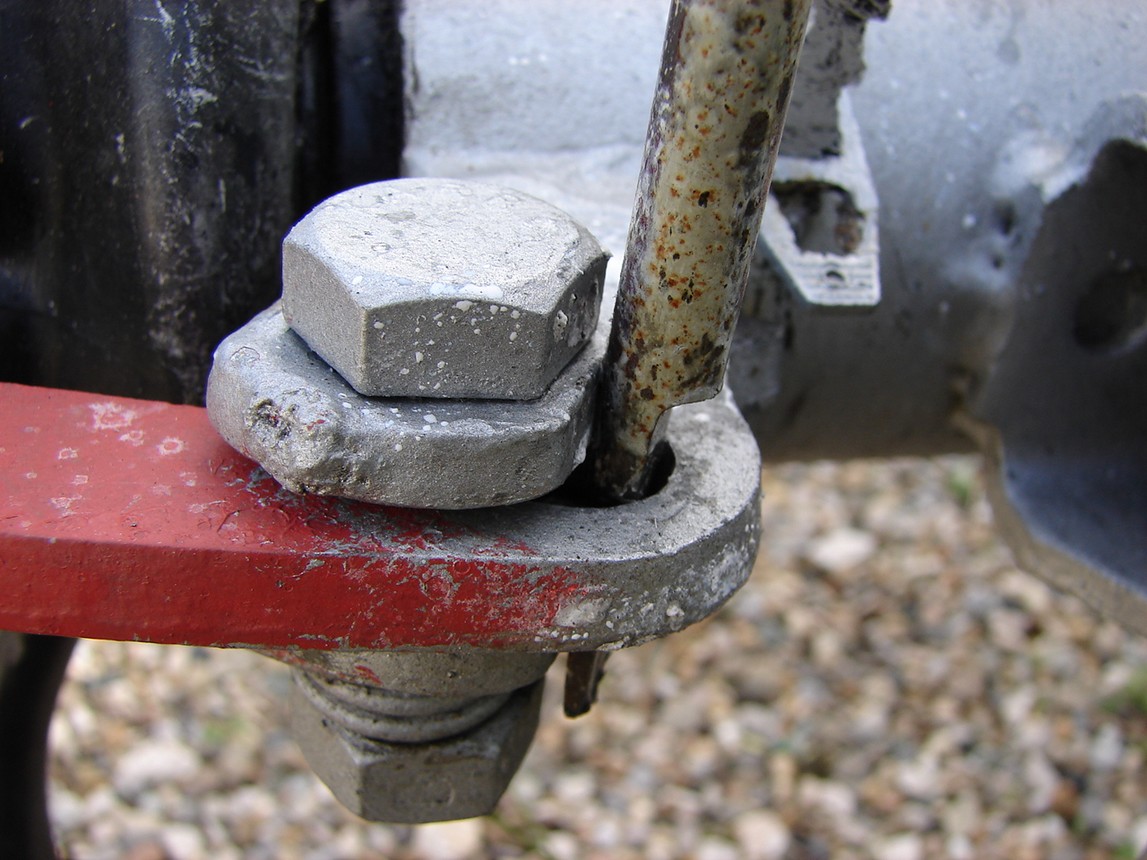

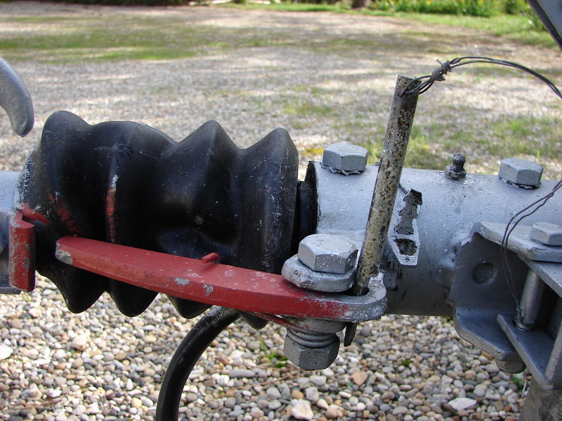

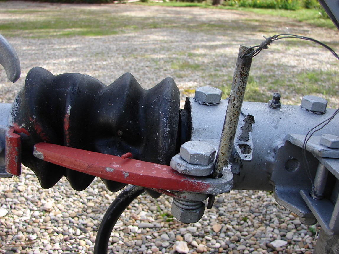

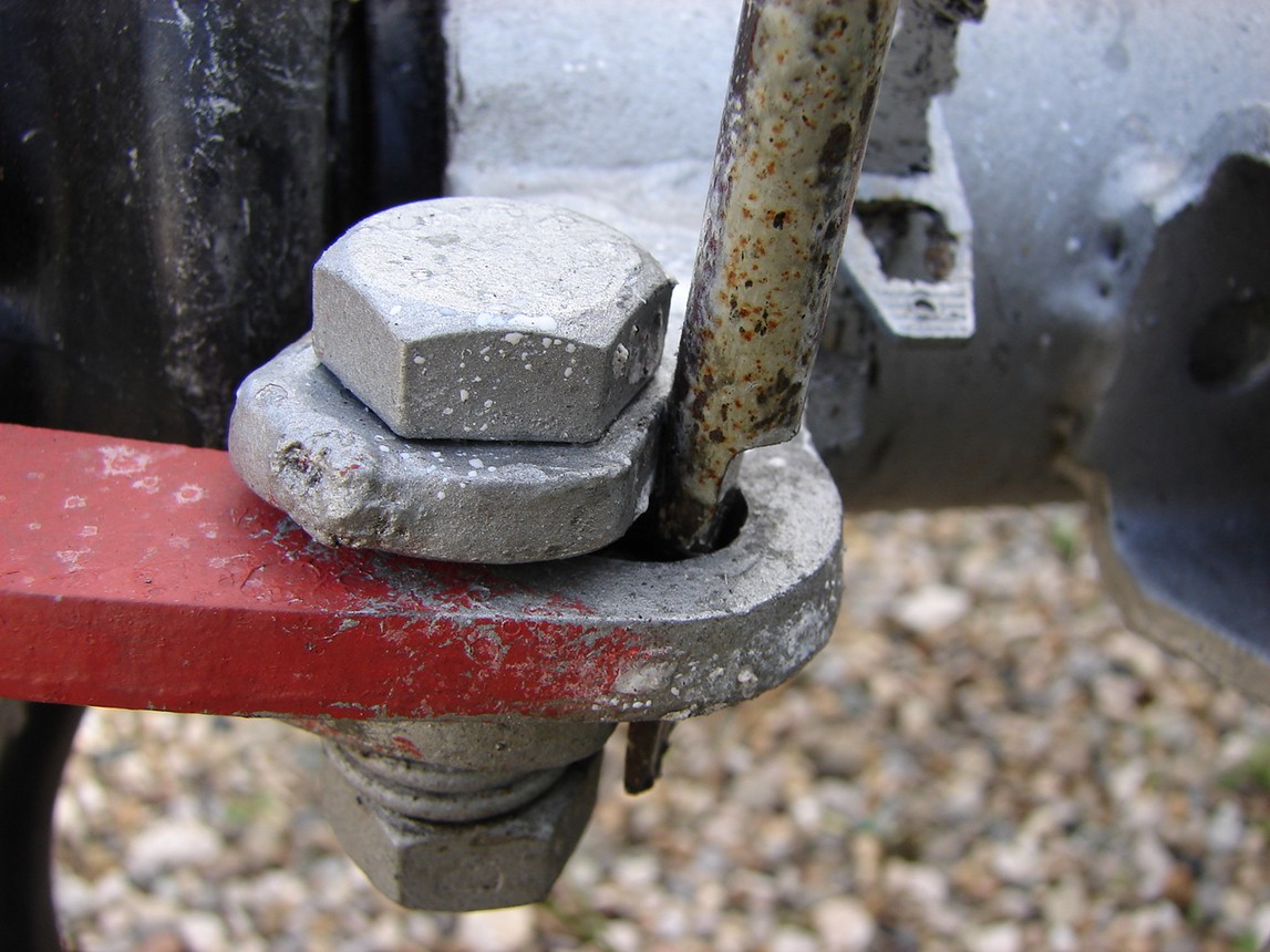

turtlefarmer30
Re: Exécuter une marche AR non automatique OLDIES
Message non lu par turtlefarmer30 »
voilà un petit truc que j'ai bidouillé pour faire les marches AR, évidemment il faut descendre avant pour le mettre en place, et après pour le retirer, mais pour quelques manœuvres au ralenti ça marche super bien, et ne fatigue pas les plaquettes de frein! :
081102eribarecul (1).JPG[/attachment [attachment=0]081102eribarecul (2).JPG
